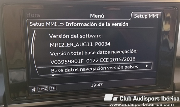

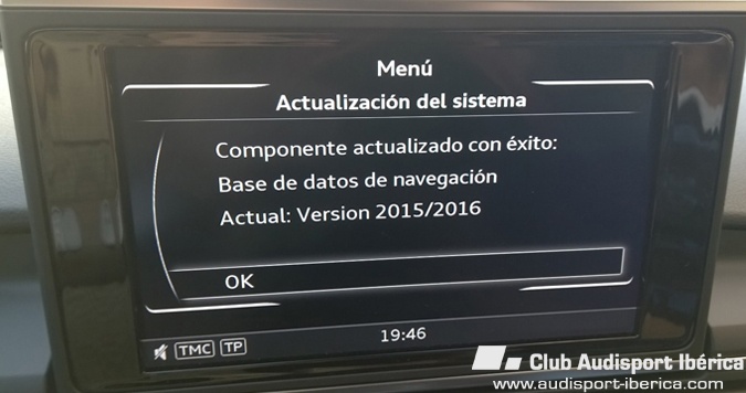

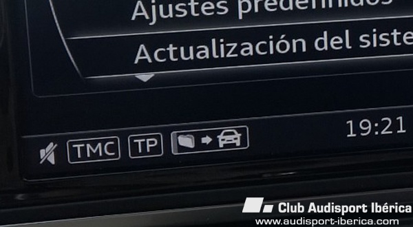

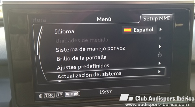

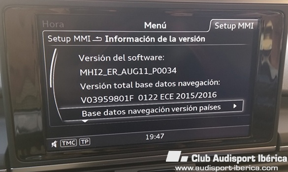

Ocio Publicado 8 de Julio del 2015 Denunciar Publicado 8 de Julio del 2015 Si ya te has registrado y estas dentro, bájate el archivo.... Los colocas en una tarjeta SD, yo utilice una de 16 G, el archivo mío en total era de más de 11 Gigas. lo ejecutas y te dirá que donde quieres ubicarlo, yo dije en la misma tarjeta SD. Una vez se termine ya que tarda bastante, te aparecerá lo que en la foto veras.... Luego vas al coche (introduce la tarjeta SD con los archivos) y en Setup MMI.... Busca Actualización del Sistema. Eliges que sea a través de la SD y le das OK. Empezará a actualizarse, tarda unos 20 minutos más o menos. Y ya lo tienes.... Yo antes de todo esto vi que tenia instalado 2015, luego al actualizar ya me aparece 2015 - 2016. Responder
