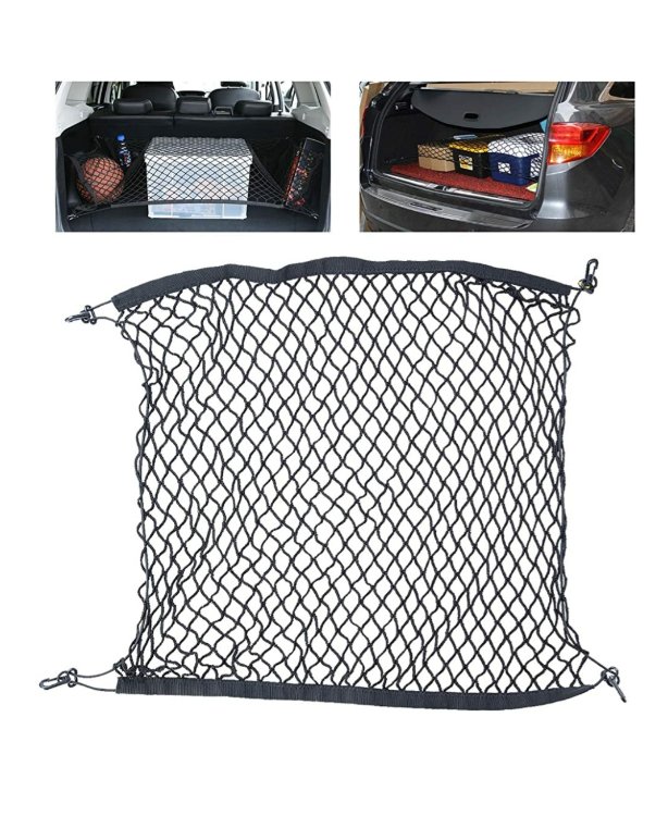

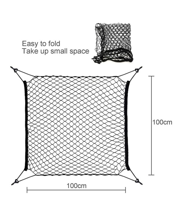

He estado mirando para comprar una red de maletero para el Q3. ¿Alguno de vosotros la tenéis en vuestros coches? ¿Dónde la habéis comprado? He mirado que hay muchos modelos en Aliexpress o en Amazon. Me gusta algo parecido a esto. 😉
Yo compré una similar, tan barata como mala, pero me sirve para llevar alguna cosa que no quieras que se mueva por el maletero.  Nada que ver con la original de mi anterior A6 Avant.

Gracias Javierito, ¿puedes poner una foto para ver cómo queda en el maletero?

Disculpa, que se me pasó.  Te pongo fotos y te comento:
a) La que compré es muy mala, pero muy barata, hace el apaño
b) La original que tengo es muy buena, pero en los enganches no se agarra bien, era de un A6 y creo que las anillas eran planas y las del Q3 son redondas.
Creo que la 'mala' me costó unos 3 euros (¿?) y se engancha bien en las anillas. Por la fotos te puedes hacer una idea del tamaño.

Muchas gracias Javierito, queda muy bien la red. He comprado una con doble malla en Aliexpress calidad OEM a buen precio. Cuando la reciba pongo fotos.
