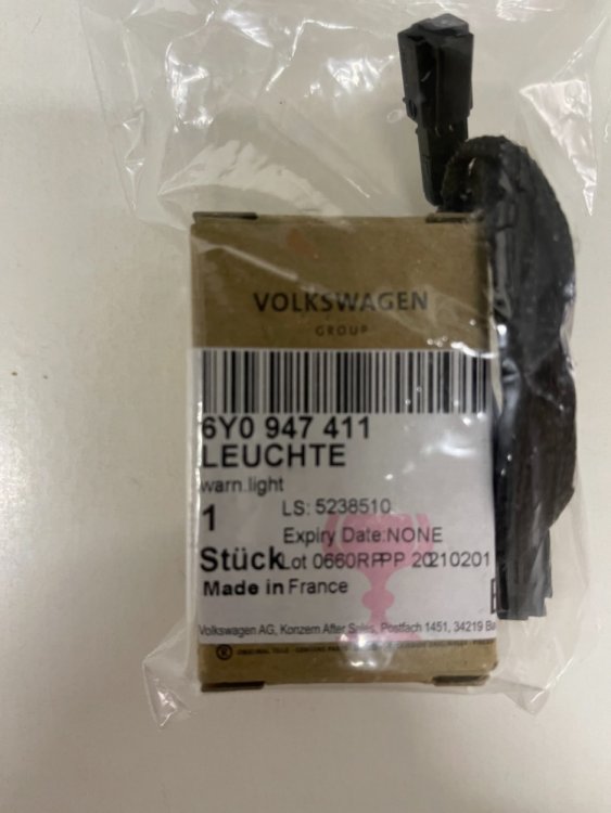

Os dejo referencia en foto de los plafones originales de advertencia rojos para las puertas por si alguien lo prefiere Oem:
