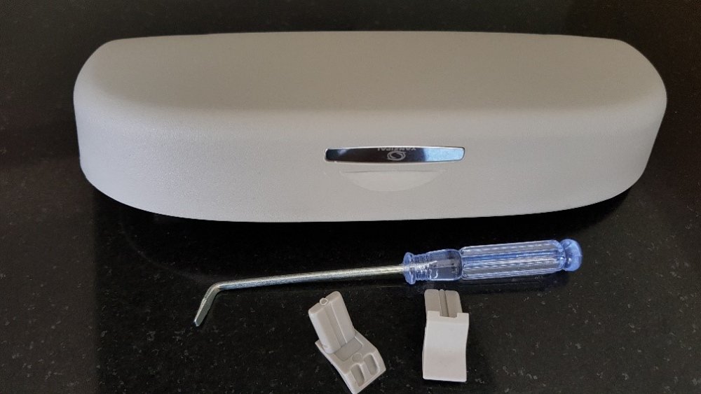

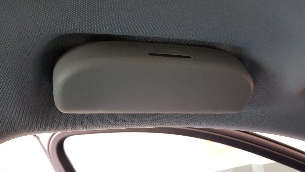

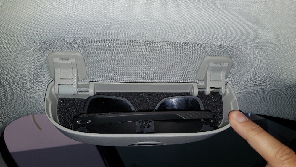

Gafas siempre a mano,7 eur en aliexpress,aunque en fotos se vea un tono diferente es exactamente del mismo color que el techo ( pedir color GRAY los que teneis techo estandar plata luna creo que se llama,),viene con un destornillador para hacer palanca y quitar tapones de asidero facilmente,una vez quitados hay dos grapas de expansion que se quitan con unos alicates y ya esta el asidero fuera,si lo haceis cuidado con las grapas no se cuelen en el techo,luego es poner el portagafas presionando y poniendo tapones para que quede bien sujeto,lo bueno es que el brico es totalmente reversible es decir si nos cansamos de el se quita facilmente y se vuelve a poner el asidero,pense que iba a ser mas laborioso pero se puso bien y en cinco minutos estaba puesto,vamos le gusto hasta a mi mujer que que el cien por cien de las veces dice ¡¡...y esto para que vale!!😅,voy a pedir otro para el acompañante.
https://es.aliexpress.com/item/32734882054.html?spm=a2g0s.9042311.0.0.54ab63c0njSCTT
