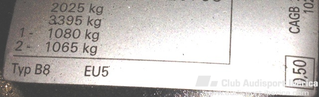

Rid Publicado 9 de Marzo del 2020 Denunciar Publicado 9 de Marzo del 2020 En relación con todos esos comentarios de gente a la que no le han conectado el cable, al parecer sólo lo conectan si es Euro5, y los primeros por lo visto eran Euro4, al menos eso me dijeron a mi, ya que no me conectaron el cable y pregunté por qué (por supuesto pregunté al final, cuando ya tenía la tarjeta sellada en mi poder jeje) Responder
jhonysen Publicado 9 de Marzo del 2020 Denunciar Publicado 9 de Marzo del 2020 hace 3 horas, Rid dijo: En relación con todos esos comentarios de gente a la que no le han conectado el cable, al parecer sólo lo conectan si es Euro5, y los primeros por lo visto eran Euro4, al menos eso me dijeron a mi, ya que no me conectaron el cable y pregunté por qué (por supuesto pregunté al final, cuando ya tenía la tarjeta sellada en mi poder jeje) Ahora que lo comentas, en un mes más o menos le tengo que pasar la itv al mío. Va a ser la primera vez que se la paso yo porque hace menos de un año que lo tengo y claro, es de los primeros modelos, del 2008. El tuyo de qué año es? Que quieres que te diga, si no le meten el cable mejor... Responder

ALL70 Publicado 10 de Marzo del 2020 Denunciar Publicado 10 de Marzo del 2020 hace 20 horas, jhonysen dijo: Ahora que lo comentas, en un mes más o menos le tengo que pasar la itv al mío. Va a ser la primera vez que se la paso yo porque hace menos de un año que lo tengo y claro, es de los primeros modelos, del 2008. El tuyo de qué año es? Que quieres que te diga, si no le meten el cable mejor... Debajo del capó tienes una chapa donde te pone si es euro4 o euro5 Responder
jhonysen Publicado 11 de Marzo del 2020 Denunciar Publicado 11 de Marzo del 2020 hace 15 horas, ALL70 dijo: Debajo del capó tienes una chapa donde te pone si es euro4 o euro5 Muchas gracias por la info compañero! Le echo un vistazo y os comento. Saludos. Responder

Rid Publicado 15 de Marzo del 2020 Denunciar Publicado 15 de Marzo del 2020 En 9/3/2020 a las 23:27, jhonysen dijo: Ahora que lo comentas, en un mes más o menos le tengo que pasar la itv al mío. Va a ser la primera vez que se la paso yo porque hace menos de un año que lo tengo y claro, es de los primeros modelos, del 2008. El tuyo de qué año es? Que quieres que te diga, si no le meten el cable mejor... Febrero 2008, Euro4 "Plus". No meten cable Responder
