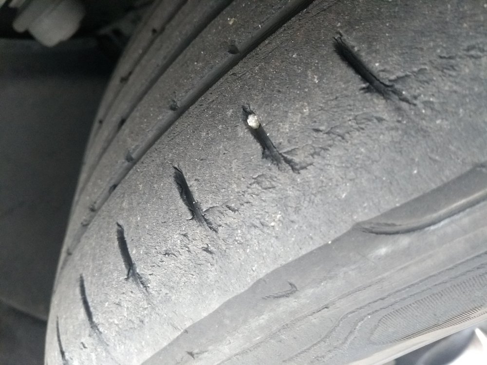

tio_pepe Publicado 2 de Septiembre del 2019 Denunciar Publicado 2 de Septiembre del 2019 Hola, no me había parado a mirar las cubiertas y la verdad es que la tengo muy mal, están delante y como veis el IC no es el suyo (93). Tengo que hacer un viaje esta semana sin equipaje y no sé si me va a dar tiempo a ir a poner cubiertas nuevas... ¿las cambiaríais por las de detrás que están bien o directamente tengo que ir a cambiarlas al taller? Un saludo y gracias Responder
aifos Publicado 2 de Septiembre del 2019 Denunciar Publicado 2 de Septiembre del 2019 hola, las ruedas estan para cambiar y el IC lo que te puede ocasionar es una multa, así que tú mismo. Responder
tio_pepe Publicado 2 de Septiembre del 2019 Autor Denunciar Publicado 2 de Septiembre del 2019 hace 2 minutos, aifos dijo: hola, las ruedas estan para cambiar y el IC lo que te puede ocasionar es una multa, así que tú mismo. Sé que te pueden multar por eso (nunca me pasó y las han mirado), pero la consulta iba más por el desgaste en el lateral que ha tenido. Responder
a6c4 Publicado 2 de Septiembre del 2019 Denunciar Publicado 2 de Septiembre del 2019 Yo las cambiaría. Detrás no son buena idea tampoco. Si no puedes, dejalas delante y anda con ojo. Responder
tio_pepe Publicado 2 de Septiembre del 2019 Autor Denunciar Publicado 2 de Septiembre del 2019 hace 2 minutos, a6c4 dijo: Yo las cambiaría. Detrás no son buena idea tampoco. Si no puedes, dejalas delante y anda con ojo. por mayoría en la votación, las cambio. Gracias Responder
juliaars2000 Publicado 2 de Septiembre del 2019 Denunciar Publicado 2 de Septiembre del 2019 Las nuevas siempre detrás. Ya no es ni la multa, es que si tienes un accidente importante la aseguradora se lavará las manos. Responder
tio_pepe Publicado 2 de Septiembre del 2019 Autor Denunciar Publicado 2 de Septiembre del 2019 hace 17 minutos, juliaars2000 dijo: Las nuevas siempre detrás. Ya no es ni la multa, es que si tienes un accidente importante la aseguradora se lavará las manos. ¿Independientemente de que no sean iguales?, ya me ha pasado que en algún taller me ponen 'lo que tienen', por ejemplo ahora detrás llevo también 91V, los debería pasar adelante pero con el peso les va a pasar igual y se los va a comer rápido Responder
juliaars2000 Publicado 2 de Septiembre del 2019 Denunciar Publicado 2 de Septiembre del 2019 hace 1 hora, tio_pepe dijo: ¿Independientemente de que no sean iguales?, ya me ha pasado que en algún taller me ponen 'lo que tienen', por ejemplo ahora detrás llevo también 91V, los debería pasar adelante pero con el peso les va a pasar igual y se los va a comer rápido Ni cumples el código de carga ni cumples el de velocidad. Cambia de taller Responder
tio_pepe Publicado 2 de Septiembre del 2019 Autor Denunciar Publicado 2 de Septiembre del 2019 hace 46 minutos, juliaars2000 dijo: Ni cumples el código de carga ni cumples el de velocidad. Cambia de taller va a ser lo mejor, gracias Responder
AlexCS Publicado 2 de Septiembre del 2019 Denunciar Publicado 2 de Septiembre del 2019 hace 4 horas, a6c4 dijo: Yo las cambiaría. Detrás no son buena idea tampoco. Si no puedes, dejalas delante y anda con ojo. Opino igual, se tiene la mala costumbre de colocar los neumáticos gastados delanteros a los traseros para aguantarlos mas sin saber el riesgo que supone Prefiero controlar un subviraje por falta de agarre delantero a que el coche patine de atrás o reviente. si no las puedes cambiar a tiempo, déjalas como están y controla la velocidad mi opinión saludos Responder
tio_pepe Publicado 2 de Septiembre del 2019 Autor Denunciar Publicado 2 de Septiembre del 2019 hace 35 minutos, AlexCS dijo: Opino igual, se tiene la mala costumbre de colocar los neumáticos gastados delanteros a los traseros para aguantarlos mas sin saber el riesgo que supone Prefiero controlar un subviraje por falta de agarre delantero a que el coche patine de atrás o reviente. si no las puedes cambiar a tiempo, déjalas como están y controla la velocidad mi opinión saludos sí, las gastadas las tenía delante pero me está costando encontrar un taller que tenga la 95Y sin tener que pedirlas... eso sí 94Y a patadas. Afortunadamente nunca tuve que hacer ninguna maniobra salvo en un curso que hice de conducción de una aseguradora, y la verdad es que en circuito controlado me pareció igual de sencillo el sobreviraje que el subviraje (te daban un tracción trasera), con un reventón ya sería otra cosa... Responder
