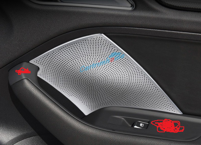

tinorr Publicado 3 de Septiembre del 2019 Denunciar Publicado 3 de Septiembre del 2019 (editado) Hola, ¿Alguien podría conseguirme la referencia de la siguiente pieza? (no preguntéis demasiado, pero tiene que ver con acetona y un desastre por el cual no funciona ni el mando del cristal que también voy a tener que cambiar) Es de la puerta del copiloto. La que está marcada de rojo. Al menos aprovecharé a ver si mato el grillo (o creo 10 más) que tengo por ahí. Gracias! Editado 3 de Septiembre del 2019 por tinorr Responder
tinorr Publicado 3 de Septiembre del 2019 Autor Denunciar Publicado 3 de Septiembre del 2019 si alguien sabe el nombre de la pieza también valdría para buscar Responder
RoDiK Publicado 3 de Septiembre del 2019 Denunciar Publicado 3 de Septiembre del 2019 Año del coche? , sedan? sportback? acabado gomoso o en piel? es que hay bastantes variantes. Tambien puedes sacar el apoyabrazos ese y mirar la ref Si me pasas esa info te busco la ref mañana Responder
tinorr Publicado 3 de Septiembre del 2019 Autor Denunciar Publicado 3 de Septiembre del 2019 (editado) hace 10 minutos, RoDiK dijo: Año del coche? , sedan? sportback? acabado gomoso o en piel? es que hay bastantes variantes. Tambien puedes sacar el apoyabrazos ese y mirar la ref Si me pasas esa info te busco la ref mañana Audi a3 Sedan 1.6 TDI del 2018 gomoso, tiene la misma textura que el de la foto. Gracias! Para sacar tengo que "abrir" la puerta, quiero hacerlo cuando la abra para hacer la reparación. (¿se puede sacar sin desmontar toda la cobertura de la puerta) Editado 3 de Septiembre del 2019 por tinorr Responder

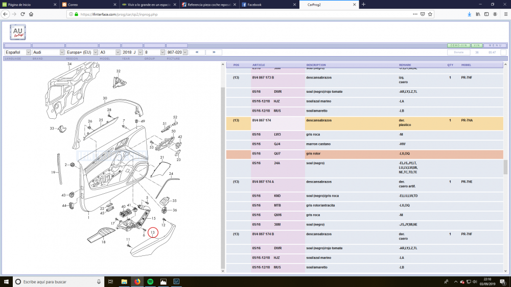

RoDiK Publicado 3 de Septiembre del 2019 Denunciar Publicado 3 de Septiembre del 2019 8V4867174LW3 apoyabrazos color gris roca. precio pone sobre 90€ no sabria decirte cual de los acabados es... gris roca gris rotor o negro... Responder
tinorr Publicado 3 de Septiembre del 2019 Autor Denunciar Publicado 3 de Septiembre del 2019 (editado) pero una cosa, esa pieza no es la de fuera? o va todo junto por 100€ igual no me sale muy allá cambiarlo, tendré que mirar a ver si encuentro alguno de desguace o algo, porque para lo que tiene prefiero 100€ buscando tu referencia he encontrado esto https://audi.7zap.com/es/ca/audi+a3+sportback/a3sb/2016-785/8/867-867010/#15, voy a explorar yo. (lo pongo por si le sirve a alguien). Creo que es la pieza 15 Gracias!!! Editado 3 de Septiembre del 2019 por tinorr Responder
RoDiK Publicado 3 de Septiembre del 2019 Denunciar Publicado 3 de Septiembre del 2019 hace 4 minutos, tinorr dijo: pero una cosa, esa pieza no es la de fuera? o va todo junto por 100€ igual no me sale muy allá cambiarlo, tendré que mirar a ver si encuentro alguno de desguace o algo, porque para lo que tiene prefiero 100€ buscando tu referencia he encontrado esto https://audi.7zap.com/de/ca/audi+a3+sportback/a3sb/2016-785/8/867-867010/#15, voy a explorar yo. Gracias!!! Vale vale. Necesitas la parte interior.pense que solo era la exterior. Entonces es el 15. En esa web que pones también te sale la referencia. Luego tienes que que cual es el color que lleva tu coche. Responder
tinorr Publicado 3 de Septiembre del 2019 Autor Denunciar Publicado 3 de Septiembre del 2019 (editado) hace 1 minuto, RoDiK dijo: Vale vale. Necesitas la parte interior.pense que solo era la exterior. Entonces es el 15. En esa web que pones también te sale la referencia. Luego tienes que que cual es el color que lleva tu coche. sip, creo que en esas el color es único (he visto algún video de youtube de puertas y aunque sea todo marrón, eso es igual), igualmente he preguntado en el conce, si no me sale muy caro igual les dejo, aunque me gusta cacharrear (y por eso ahora no puedo abrir la ventana del copiloto desde su lado jaja) Editado 3 de Septiembre del 2019 por tinorr Responder
tinorr Publicado 3 de Septiembre del 2019 Autor Denunciar Publicado 3 de Septiembre del 2019 dicho esto, la referencia es 8V4 959 522 C Responder
tinorr Publicado 4 de Septiembre del 2019 Autor Denunciar Publicado 4 de Septiembre del 2019 (editado) Una pregunta a ver si alguien lo sabe Hay varias referencias de modelos antiguos que parecen iguales en todo (aparte de mismos números, uno con letra C, otro con D), no son compatibles entre ellos o simplemente le cambian la referencia por ser el restyling y la pieza es igual? Editado 4 de Septiembre del 2019 por tinorr Responder
jatdt Publicado 4 de Septiembre del 2019 Denunciar Publicado 4 de Septiembre del 2019 (editado) hace 5 horas, tinorr dijo: Una pregunta a ver si alguien lo sabe Hay varias referencias de modelos antiguos que parecen iguales en todo (aparte de mismos números, uno con letra C, otro con D), no son compatibles entre ellos o simplemente le cambian la referencia por ser el restyling y la pieza es igual? Esas letras lo que cambia no es la pieza en si sino el color y los materiales, un sline lleva distinto acabado que un atrattion o si montas una tapicería u otra. Aunque la pieza es la misma. Si te fijas la llantas llevan todas la misma referencia y lo unico que cambia son las dos ultimas letras. Ve a un concesionario con tu numero de bastidor y te diran exactamente la piezas que es y seguramente no sea un precio desorbitado. Editado 4 de Septiembre del 2019 por jatdt Responder
tinorr Publicado 4 de Septiembre del 2019 Autor Denunciar Publicado 4 de Septiembre del 2019 (editado) hace 15 minutos, jatdt dijo: Esas letras lo que cambia no es la pieza en si sino el color y los materiales, un sline lleva distinto acabado que un atrattion o si montas una tapicería u otra. Aunque la pieza es la misma. Si te fijas la llantas llevan todas la misma referencia y lo unico que cambia son las dos ultimas letras. Ve a un concesionario con tu numero de bastidor y te diran exactamente la piezas que es y seguramente no sea un precio desorbitado. Gracias! Iré al mío a ver qué me dicen. Aunque he visto también alguna que cambia la letra Igualmente quizá compre lija y plastidip o algo así, el daño en esa pieza es muy superficial (y vale 60 euros). Editado 4 de Septiembre del 2019 por tinorr Responder
debian Publicado 4 de Septiembre del 2019 Denunciar Publicado 4 de Septiembre del 2019 (editado) hace 1 hora, jatdt dijo: Esas letras lo que cambia no es la pieza en si sino el color y los materiales, un sline lleva distinto acabado que un atrattion o si montas una tapicería u otra. Aunque la pieza es la misma. Si te fijas la llantas llevan todas la misma referencia y lo unico que cambia son las dos ultimas letras. Ve a un concesionario con tu numero de bastidor y te diran exactamente la piezas que es y seguramente no sea un precio desorbitado. No siempre es así. La letra es de la variante y muchas veces indica el color, pero otras veces hay diferencias hace 10 horas, tinorr dijo: dicho esto, la referencia es 8V4 959 522 C hace 7 horas, tinorr dijo: Una pregunta a ver si alguien lo sabe Hay varias referencias de modelos antiguos que parecen iguales en todo (aparte de mismos números, uno con letra C, otro con D), no son compatibles entre ellos o simplemente le cambian la referencia por ser el restyling y la pieza es igual? La referencia terminada en C a mi me pone que es del lado izquierdo para coches con el conductor al lado derecho. Copiloto pero para los ingleses Para puerta del copiloto y conductor a la izquierda, termina en D Esta puerta sale en 3 páginas y la referencia cambia en una de ellas Dependerá del PR de tu coche, aunque seguramente no haya mucha diferencia: 8V3959522C para PR-K8G ó PR-K8S 8V4959522D para PR-K8R Editado 4 de Septiembre del 2019 por debian Responder
debian Publicado 4 de Septiembre del 2019 Denunciar Publicado 4 de Septiembre del 2019 hace 1 minuto, debian dijo: Dependerá del PR de tu coche, aunque seguramente no haya mucha diferencia: 8V3959522C para PR-K8G ó PR-K8S 8V4959522D para PR-K8R Lo puse al revés y ya no puedo editar Sería asi: 8V3959522C para PR-K8G 8V4959522D para PR-K8R ó PR-K8S Si te fijas en las imágenes, la primera referencia parece que se dejó de usar en 01/2018, asi que supongo que la tuya será la segunda. La misma que pusiste pero terminada en D Responder
