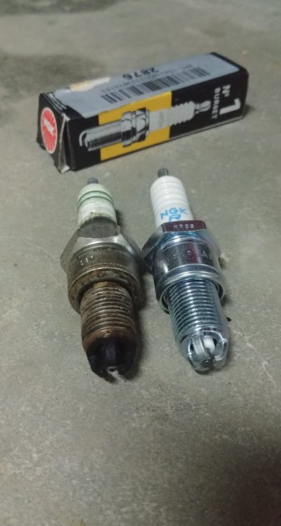

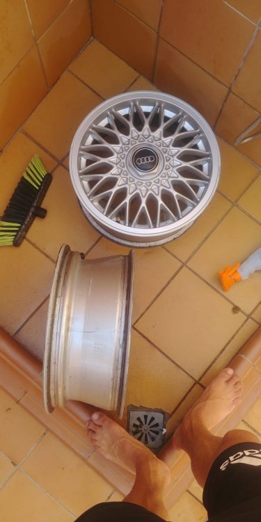

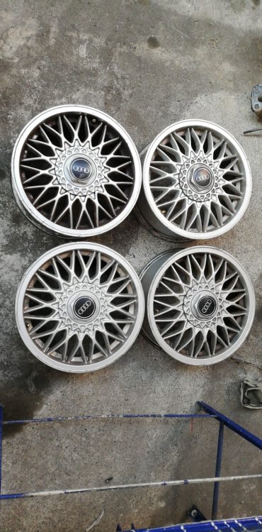

AROSP Publicado 8 de Octubre del 2019 Autor Denunciar Publicado 8 de Octubre del 2019 Hola! He estado un poco ausente últimamente, pero ya sigo haciéndole cosas, lo ultimo que me han llegado las llantas BBS originales de la época a falta de montarle unas gomas (habia pensado federal 595 rsr o rs pro) y cambiar el aceite q tal veis un castrol edge 10w 60??? Tambien le he cambiado liquido de frenos y bujías Responder

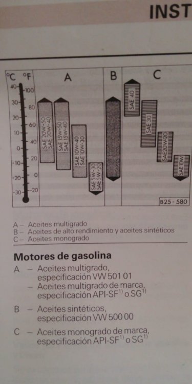

AROSP Publicado 20 de Octubre del 2019 Autor Denunciar Publicado 20 de Octubre del 2019 En 10/10/2019 a las 14:54, Carlisu84 dijo: +1. ademas que lo veo un aceite bastante liquido para ese coche. vale, cual me recomendais? es que en el manual al poner aceites sinteticos coge como todo el rango de aceites y me hago un lio.... Responder

AROSP Publicado 20 de Octubre del 2019 Autor Denunciar Publicado 20 de Octubre del 2019 En 10/10/2019 a las 11:48, Urs4 dijo: Pon el aceite que le corresponda, no por ser más caro le irá mejor un aceite pensado para motores más modernos, las gomas lo mismo, si pones unas demasiado enfocadas a la conducción racing lo más seguro es que te vayan peor por no llevarlas bien calientes. aqui en murcia he probado un clio willliams de un amigo con las federal esas y la verdad que no tardaron mucho en calentarse e iban bien... el coche lo quiero para domingueo y darle apretoncillos de vez en cuando. sobre el tema aceite cual me recomiendas? os pongo una foto del libro actualmente llevo un petronas match 5 20w 40 y antes he encontrado facturas de un 15w 40, el coche tiene 158.088 km Responder

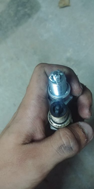

AROSP Publicado 20 de Octubre del 2019 Autor Denunciar Publicado 20 de Octubre del 2019 os dejo unas fotos de las llantas y de las bujias Responder

Urs4 Publicado 20 de Octubre del 2019 Denunciar Publicado 20 de Octubre del 2019 hace 8 horas, AROSP dijo: aqui en murcia he probado un clio willliams de un amigo con las federal esas y la verdad que no tardaron mucho en calentarse e iban bien... el coche lo quiero para domingueo y darle apretoncillos de vez en cuando. sobre el tema aceite cual me recomiendas? os pongo una foto del libro actualmente llevo un petronas match 5 20w 40 y antes he encontrado facturas de un 15w 40, el coche tiene 158.088 km Cualquier aceite de hoy día dentro de las especificaciones de esa tabla para tu rango de temperatura ambiente le irá de maravilla, son motores viejos, con tolerancias para trabajar con aceites mucho peores que cualquiera que se venda hoy día, ponle el más barato, un repsol elite mismamente. Responder
