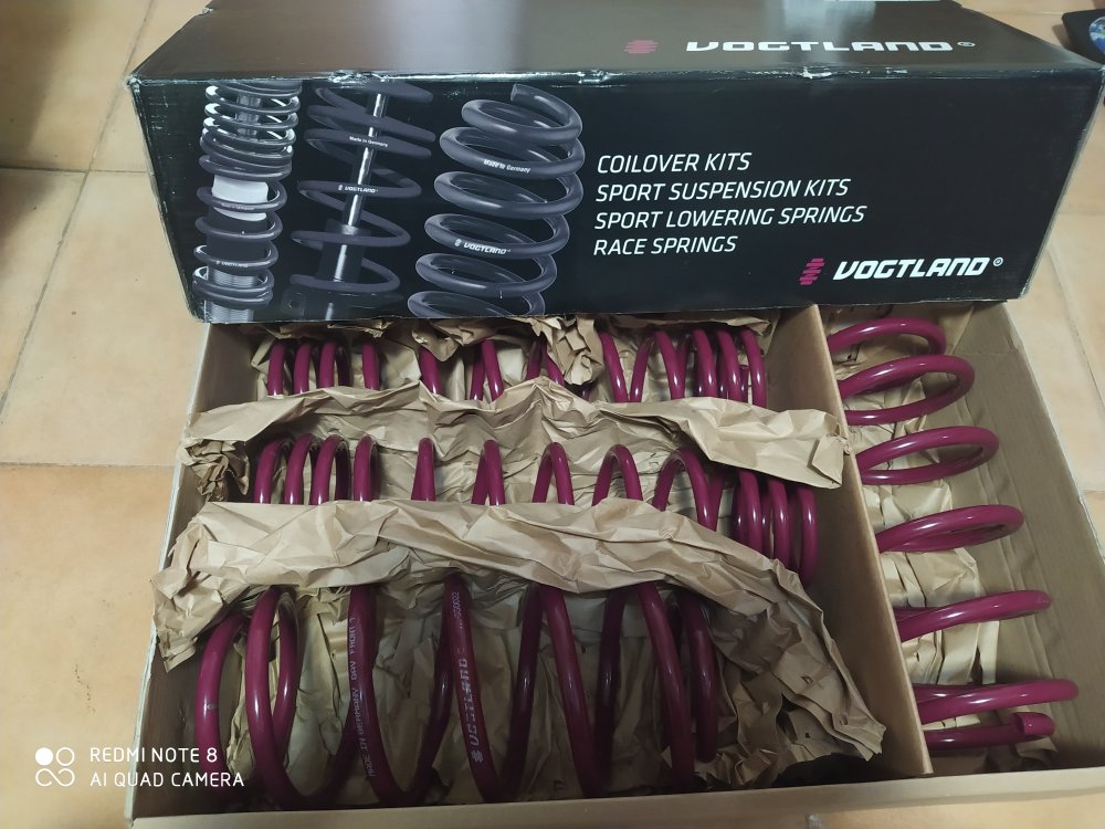

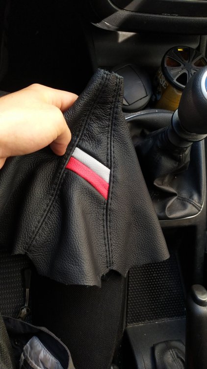

AROSP Publicado 5 de Enero del 2020 Autor Denunciar Publicado 5 de Enero del 2020 He ajustado el cubre de cuero de la palanca de cambios cosiendo, una cosa mas que he aprendido gracias al audi, a coser con máquina (con ayuda y risas de mi abuela incluidas), por cierto, es cuero cuero porque el sobrante lo he metido en la chimenea con las pinzas un minuto y no ardía, se encogió un poquillo pero ya está, le va a quedar guay jejeje os pongo una foto, cuando lo monte os lo enseño, me mola mucho como queda (compré el del 80 b2 y en la base sobraba mucho). Tambien acabo de pedir los muelles vogtland -4'5 a ver qué tal jejeje Responder

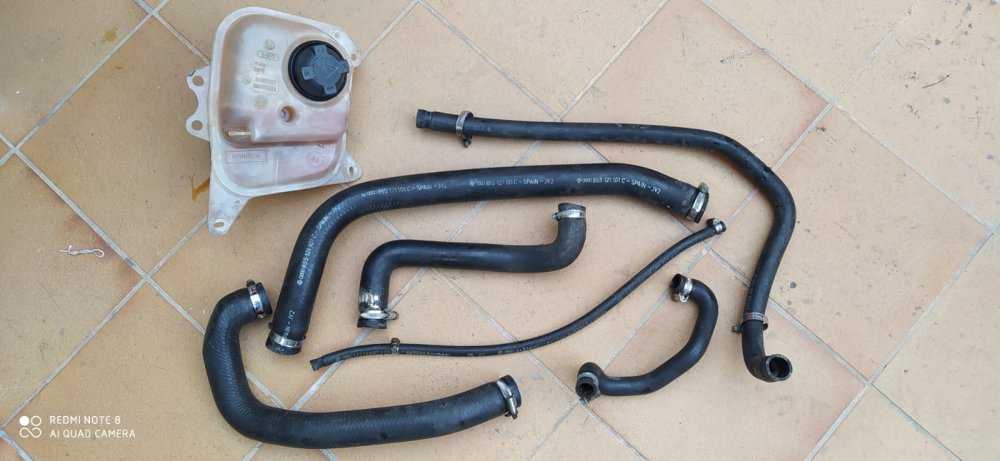

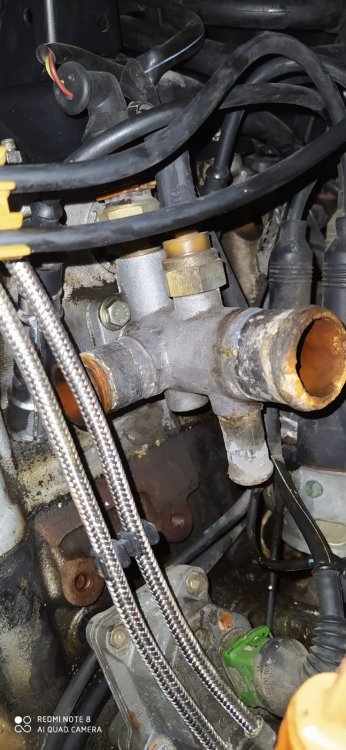

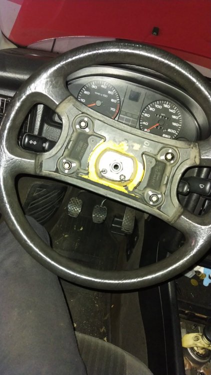

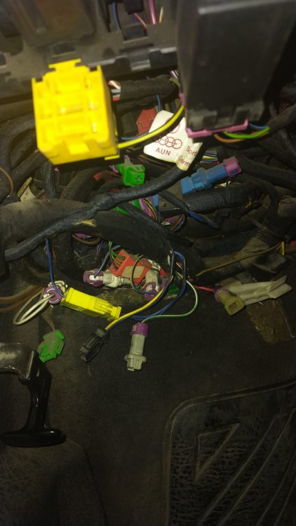

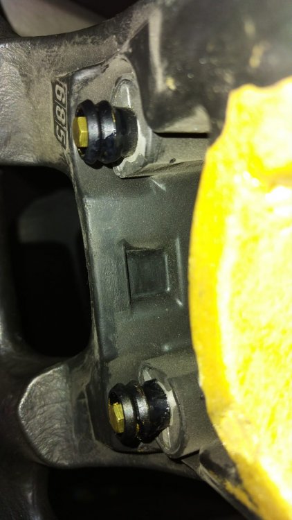

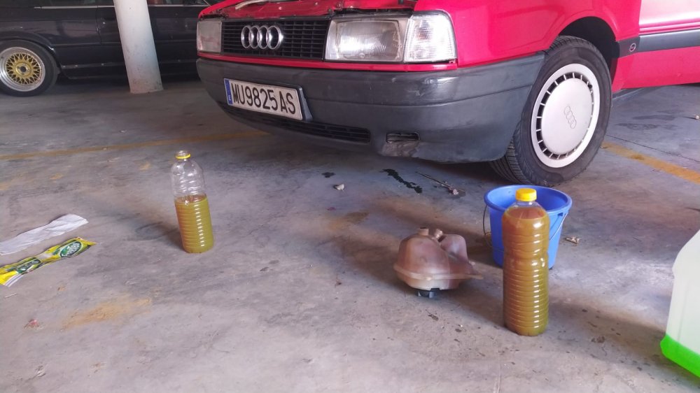

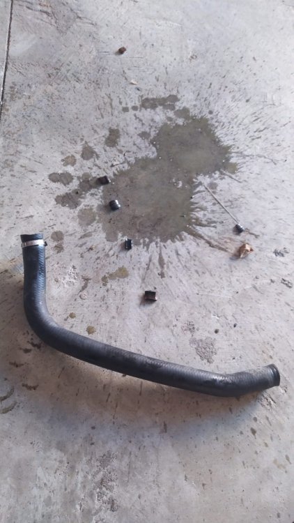

AROSP Publicado 29 de Enero del 2020 Autor Denunciar Publicado 29 de Enero del 2020 (editado) Buenos días a todos, he estado un poco ausente, os pongo el día de lo que le he hecho al coche (y voy a hacer) Bueno antes de nada comunicaros que le he abierto una cuenta de instagram al Audi, es @audi80_1.8e aunque con poco contenido. Le he desmontado todos los manguitos ( me puse a apretar el gordo superior del radiador y tenia dentro partida como el cabezal de otro radiador donde se empalma con el manguito.... así que lo desmonté y ya que me ponía pues seguí curioseando y he decidido que voy a meterle una limpiada buena )y voy a ver si lo pongo en marcha y lo termino de hacer el mantenimiento. Alguien sabe de que son los sensores que llevan el colector ese de los manguitos metalicos? He arreglado también la tapa del volante, que tiene 4 piezas redondas de plástico negro que lo fija con pegamento fuerte del chino, un grillo menos y 12€ ahorrados (3/4 partidas) jejejeje para quitarlo es muy simple, tiene dos pestañas en los laterales, le presionas con destornillador plano de un lado, sacas ese y después del otro y con cuidado soltamos el conector del claxon y tiramos hacia fuera recto para no partir las demás sujeciones. Ya con la tapa fuera, sacamos los 4 muelles y con una llave allen p.ej. hacemos palanca y sacamos los cilindritos negros( lo que se ha partido) que se habrán quedado en la tapa y lo pegamos en en volante en sí, para montar, proceso inverso y encajar de cara, no metáis un lado solo primero que se vuelven a partir. Tengo pendientes: (lo hago a modo lista para recordarlo y para que si alguien me recomienda marcas o consejos son siempre bienvenidos y se lo agradeceré). distribución y el resto de correas ( mi primera vez que ilusión ) cual usáis vosotros? Gates, Continental o dayco?. Limpieza de todo el sistema de refrigeración (qué limpiador/anticongelante (me refiero si a G11,12 ...) me recomendáis?) y cambio de manguitos (si alguien sabe donde puedo conseguirlos en silicona roja que me avise porfa). la junta de la tapa de balancines. cambio de escape intermedio que lo tengo picado/oxidado y desmontar el resto del escape para pulirlo y pintarlo para protegerlo del oxido. cambio de aceite y filtros (finalmente le meteré un Castrol GTX ultaclean 10W-40 que tiene que estar un poco sucio por dentro seguro). liquido de la dirección asistida (cambió mi padre la cremallera y el tío le metió el rojo....). por cierto, he desmontado la guantera de debajo del volante para buscar el famoso cable amarillo ya que me gustaría instalarle el ordenador, ahora mi pregunta, como es el cable?? he leído que también puede ser de otro color rollo verde, donde lo localizo? alguna ayuda? l os pongo una foto de todo el cableado a ver si alguien lo localiza. Los conectores sueltos sabe alguien de que son/para qué sirven?? También deciros que tengo el manual de la revista técnica del automóvil del Audi 80 y 90 B3 que incluye los motores 1.8S, 1.8E, 2.0E y 2.2E y al final pone de los motores 20V alguna cosilla que los diferencia, puede serviros también a los que tengáis un coupe o un 100 por ejemplo con esos motores alguna cosilla, lo subo en un hilo aparte? Un saludo y gracias a todos. Editado 29 de Enero del 2020 por AROSP Responder
jtopiso Publicado 3 de Febrero del 2020 Denunciar Publicado 3 de Febrero del 2020 Mira aquí: https://www.s2forum.com/ Si no recuerdo mal, es en este conector (el que queda más cercano al suelo): Si tienes cable amarillo (no todos tienen), verás uno que entra por la clavija, pero que por el zócalo no se conecta a nada. Es ese. Responder
AROSP Publicado 4 de Febrero del 2020 Autor Denunciar Publicado 4 de Febrero del 2020 En 3/2/2020 a las 11:05, jtopiso dijo: Mira aquí: https://www.s2forum.com/ Si no recuerdo mal, es en este conector (el que queda más cercano al suelo): Si tienes cable amarillo (no todos tienen), verás uno que entra por la clavija, pero que por el zócalo no se conecta a nada. Es ese. Guay gracias, es que en el brico del foro no salen ya las fotos.... Por cierto ya tengo los muelles en casa jejeje En un par de semanas me liare con la distribución y lo intentaré montar todo y poner en marcha Responder
