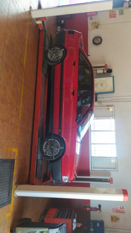

AROSP Publicado 22 de Junio del 2020 Autor Denunciar Publicado 22 de Junio del 2020 Hoy lo he mandado a alinear, mañana por la mañana tengo ITV por fin, llevo con la misma cantaleta un montón de tiempo, entre el agujero del escape que parecía el del grupo B en sonido y varias tonterías ya os contaré Responder

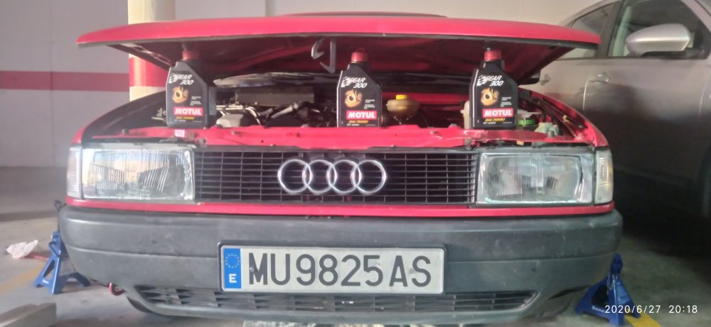

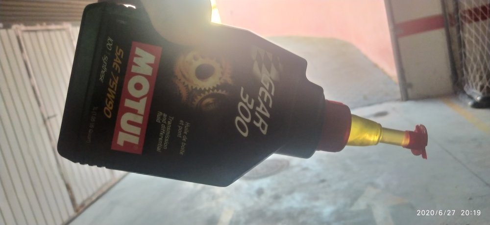

AROSP Publicado 22 de Junio del 2020 Autor Denunciar Publicado 22 de Junio del 2020 En 15/5/2020 a las 8:54, Carlisu84 dijo: Buen día, si por aquí estamos mejor ya se puede salir y es un poco más de respiro. Vosotros también ya podéis salir también no? En mi caso para la caja use en un A4 B7 el gear 300, pero cualquiera de los dos simplemente por el echo de cambiarlo te irá mejor S Hola, tento el motul gear 300 ya comprado bastante tiempo, tengo q comprar una punta de allen de métrica 17mm para cambiarselo no? Me recomiendas alguna? No las encuentro pro ningun sitio, corté un tornillo pero no conseguí hacer buena superficie para tirarle y abrir el de llenado. Porque pistola de impacto es una burrada no? S2 y gracias! Responder

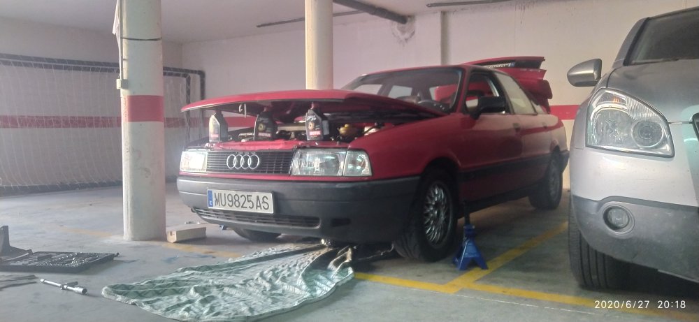

AROSP Publicado 30 de Junio del 2020 Autor Denunciar Publicado 30 de Junio del 2020 Valvulina cambiada, ya le he hecho 1000kms al coche en un mes y va muy muy fino. Solo me falta rematar unas cuantas cosas estéticas. Responder

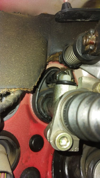

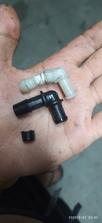

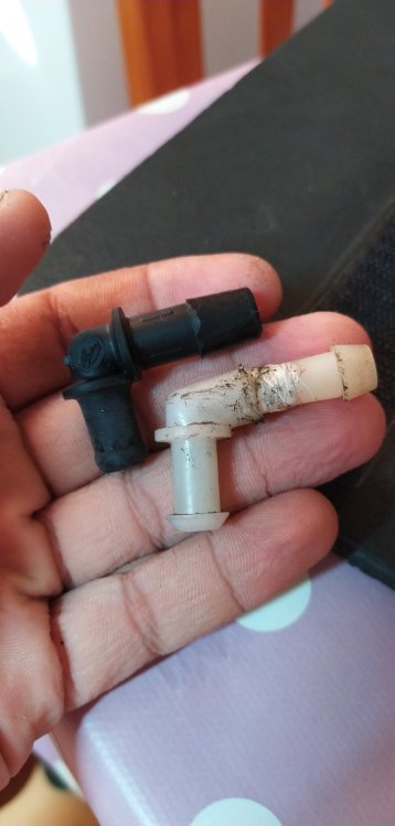

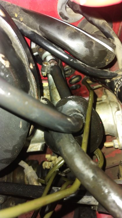

AROSP Publicado 24 de Septiembre del 2020 Autor Denunciar Publicado 24 de Septiembre del 2020 (editado) El coche me ha dado fallitos a lo largo de estos meses que lo he usado, lo ultimo el codo de plástico del bombín del embrague.... Menuda me lío, encima a varias horas de casa... , salí del paso con loctite y teflón, os dejo unas fotos. Se suelta un pasador del embrague que tiene, se hace uj poco de juego con el fuelle y se suelta con una allen muy larga de 6mm dos tornillos que lo sujetan al bombin oor delante de un soporte, después haciendo juego con paciencia lo pasas por detras y lo sueltas del compartimento del motor... parece facil pero despues es bastante pesado.... cualquier cosa que pueda ayudarte dímelo que te echo un cable en lo que pueda encantado, tengo el manual por si te interesa, hablame por privado y te paso el pdf Editado 24 de Septiembre del 2020 por Carlisu84 Responder
Urs4 Publicado 25 de Septiembre del 2020 Denunciar Publicado 25 de Septiembre del 2020 Pues si como parece te ha derramado líquido de frenos en la moqueta más te vale limpiarlo muy bien o un un tiempo se pudrirá el suelo. Responder
AROSP Publicado 13 de Octubre del 2020 Autor Denunciar Publicado 13 de Octubre del 2020 En 25/9/2020 a las 17:57, Urs4 dijo: Pues si como parece te ha derramado líquido de frenos en la moqueta más te vale limpiarlo muy bien o un un tiempo se pudrirá el suelo. Lo haré, no me gustaría ir como los pica piedra La verdad aue parece que no sogue ahí, ni huele mal ni se pringa nada, he descubierto como tener calefacción en invierno, quitando la tapa esa de goms entra un chorrito de aire caliente a los pies que no veas que gustazo Responder
