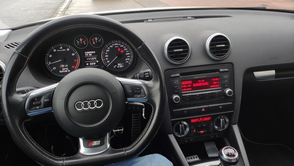

Buenas compañeros, estoy buscando un navegador plus para mi coche. El coche en particular es un S3 Sportback de Mayo del 2009 y monta una concert.
A pesar de haber buscado bastante información no me ha quedado muy claro. Me gustaría saber que RNS puedo montar en mi coche y las diferencias de unas a otras.
Lo primero de todo ya que nunca me ha tocado una cosa así es, cuando compre el navegador supongo que el vendedor debería darme un PIN para poder instalarlo en mi coche no?
Y ya me meto en materia, me supongo que el recomendable de montar sería un RNS-E LED, por ser el más nuevo, más capacidad, mejor pantalla, etc.
Pero viendo lo que piden por uno de LED se me quitan las ganas completamente, entonces, que otra referencia debería buscar para mi coche?
Muchas gracias!
