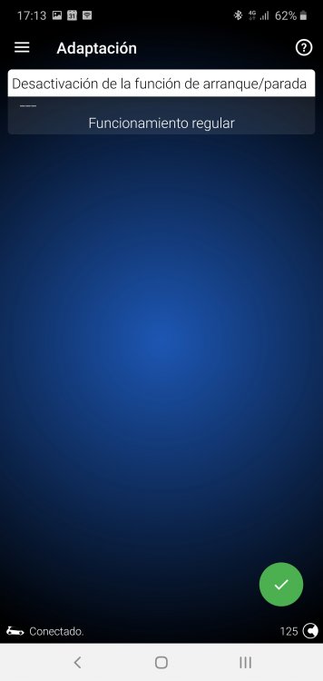

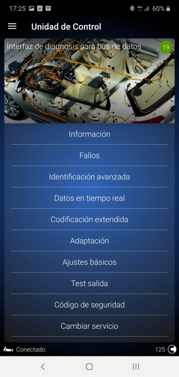

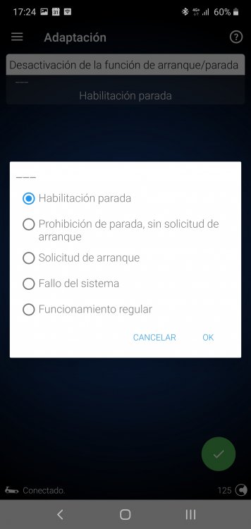

joalvent Publicado 12 de Abril del 2020 Denunciar Publicado 12 de Abril del 2020 (editado) Hola a todos. Como estaba aburrido, me he puesto a trastear con el OBD en mi A4 y he creo que he encontrado la solución definitiva para desactivar el start/stop. Digo creo porque al no poder salir de casa, las pruebas las he realizado con el coche arrancado en la huerta. Con el OBD conectado: 1. Vamos al modulo 19 interfaz diagnosis da datos. 2. Buscamos Adaptación. 3. Nos vamos un poco hacia abajo hasta llegar a desactivación de la función arranque/parada (por defecto indica funcionamiento regular) 4. Al pulsar nos abre un menú con varias opciones Yo marqué "habilitación parada". Ok , pulsar el botón verde y listo (eso creo) También sirve para el Q5 (exactamente igual). Espero vuestros comentarios Editado 12 de Abril del 2020 por joalvent Responder
