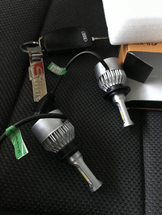

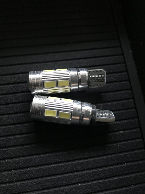

Buenas a todos.
He comprado unas luces led cortas y de posición, las cortas no soy capaz de hacer que se sujeten, alguien sabe como se pueden adaptar en un a3 2011?
Y las de posición no soy capaz de ni de sacarlas jajaja
alguien que ya lo haya hecho?

Para las h7 te hace falta un adaptador para ponerlas y te aseguro q te va costar encajarlas, y para las q dices tu de posición siendo un a3 del 2011 no te fereriras alas diurnas o llamadas drl no? Si es así esas no te valen ah! y tienen q ser canbus si no te van a dar fallo de bombillas fundidas en el fis

Como te paren te vas a acordar de haber puesto led con lo qué te sale la multa le compras la tienda al chino, yo los tuve en el 8l y la bombilla  ya  venía con la forma de h7, si lo regulas bien igual libras pero vamos qué no te compensa mejor habría sido gastar algo más y comprar el coche con xenón 🤔 luego cada cual que haga lo que quiera.
Publicado (editado)
y la temperatura que cogen, mas de 200 grados, yo he probado dos que oscilaban 240 grados, las electronicas vienen envuentas a lo chino con pasta de ordenador de la barata, ,se que el halogeno se calienta tambien pero tienen una ceramica que separa el calor de la conexion atras, si se desuelda el led cae dentro del faro y lo derrite, es mas, a alguno que otro se le ha pegado fuego el faro literalmente.... yo no me la jugaba, aparte de que no aprovecha el haz porque tiene 2 puntos ciegos, deslumbran el 90 por ciento, ya me he encotrado muchos por la carretera que val deslumbrando a saco, ojala y no lo digo a titulo personal por nadie, se castigue esto mas......
