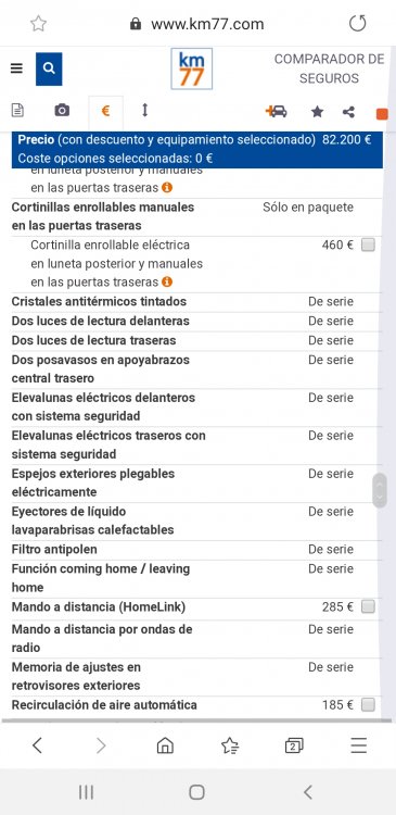

Jaco Publicado 10 de Septiembre del 2019 Denunciar Compartir Publicado 10 de Septiembre del 2019 hace 1 hora, koldost dijo: juraría, q los rs4 b7 no se pliegan los espejos. Si tiene espejos de plegado electrico ademas venian de serie Responder Enlace al comentario Compartir en otros sitios web More sharing options...
Jaco Publicado 10 de Septiembre del 2019 Denunciar Compartir Publicado 10 de Septiembre del 2019 Responder Enlace al comentario Compartir en otros sitios web More sharing options...
Jaime S4 Publicado 10 de Septiembre del 2019 Autor Denunciar Compartir Publicado 10 de Septiembre del 2019 hace 11 minutos, Jaco dijo: Si tiene espejos de plegado electrico ademas venian de serie Ya veo...alguien sabe de que fusible cuelgan los retrovisores? Hay alguna tabla de fusibles? Responder Enlace al comentario Compartir en otros sitios web More sharing options...
