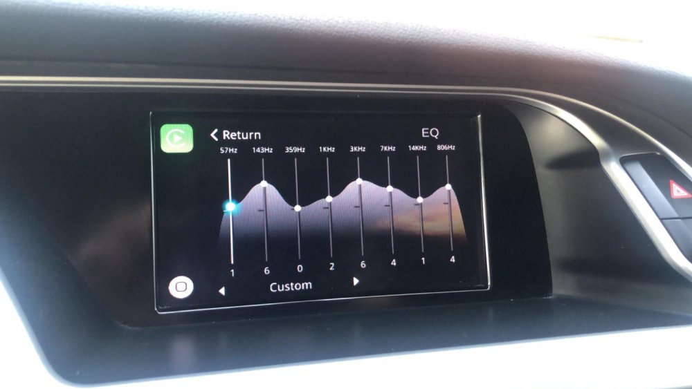

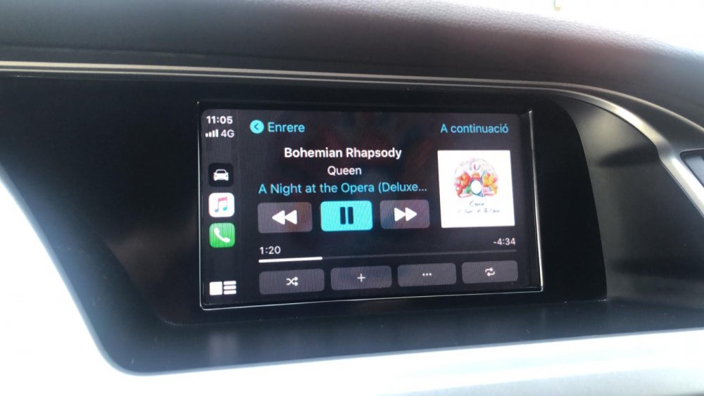

Farn68 Publicado 5 de Octubre del 2019 Denunciar Publicado 5 de Octubre del 2019 Estas fotos son de su equipo en funcionamiento: Responder

Farn68 Publicado 15 de Octubre del 2019 Denunciar Publicado 15 de Octubre del 2019 hace 5 horas, daviid dijo: A ver si Farn68 nos ilumina! Pues como ya le comenté a @arfran por privado, el compañero al que hacía mención y que había montado ese interfaz android con Car-play ya no se deja ver por el foro desde hace años...pero nos vamos viendo cada cierto tiempo si hay posibilidad. Siento no poder ayudaros más. Responder
