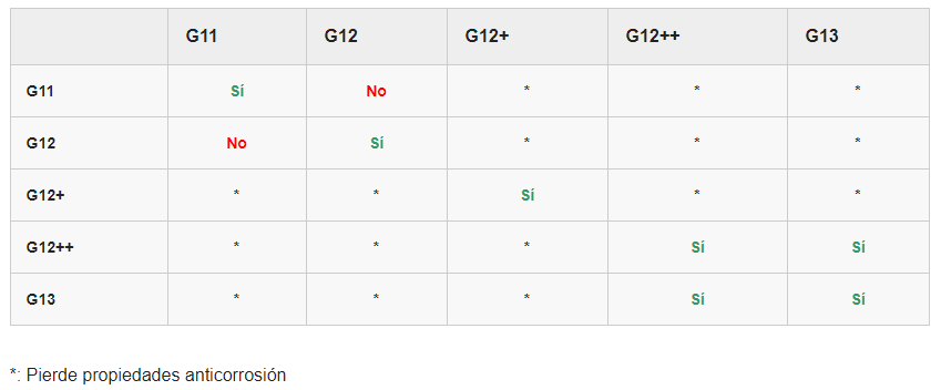

a4quattro Publicado 16 de Septiembre del 2019 Denunciar Publicado 16 de Septiembre del 2019 hace 10 horas, cantabroº dijo: Pues en audi me vendieron g13 rosa y me dijeron que es el que echan ellos en todos los coches, que ya no tienen g12 y se puede mezclar con todos los anterores. G13 (violeta) se puede mezclar con el G12++ (rosa), pero nunca con el G11 o cualquiera de los inorgánicos o híbridos., ya que sus componentes reaccionan entre sí, anulando sus propiedades y crean residuos pastosos que se acumulan en el sistema de refrigeración provocando averías considerables. Alguien compartió conmigo esta tabla: Responder

a4quattro Publicado 30 de Septiembre del 2019 Denunciar Publicado 30 de Septiembre del 2019 La verdad es que si lo te han cambiado sin protestar, se han portado bien con el cliente. De todos modos he preguntado a diferentes profesionales del sector y el supuesto G12 con Glycogel Azul NUNCA debe mezclarse con el G12, G12+, G12++ o G13 "tradicional" (rosa y violeta). Estaría bien probar a mezclar un poco en un bidón y ver que ocurre, aunque no sea en las condiciones de temperatura que cogen. Responder
calcita Publicado 30 de Septiembre del 2019 Denunciar Publicado 30 de Septiembre del 2019 A ver, fuera leyendas urbanas...Salvo el G11, a partir del G12 en adelante se pueden mezclar SIN PROBLEMAS. https://www.wolflubes.com/es_com/Blog/2016/What-you-need-to-know-about-G13-antifreeze-and-coolant.aspx Responder
a4quattro Publicado 2 de Octubre del 2019 Denunciar Publicado 2 de Octubre del 2019 En 30/9/2019 a las 16:02, calcita dijo: A ver, fuera leyendas urbanas...Salvo el G11, a partir del G12 en adelante se pueden mezclar SIN PROBLEMAS. https://www.wolflubes.com/es_com/Blog/2016/What-you-need-to-know-about-G13-antifreeze-and-coolant.aspx Pero no habla del Glycogel Azul ni de si se puede mezclar.... Responder
