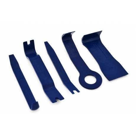

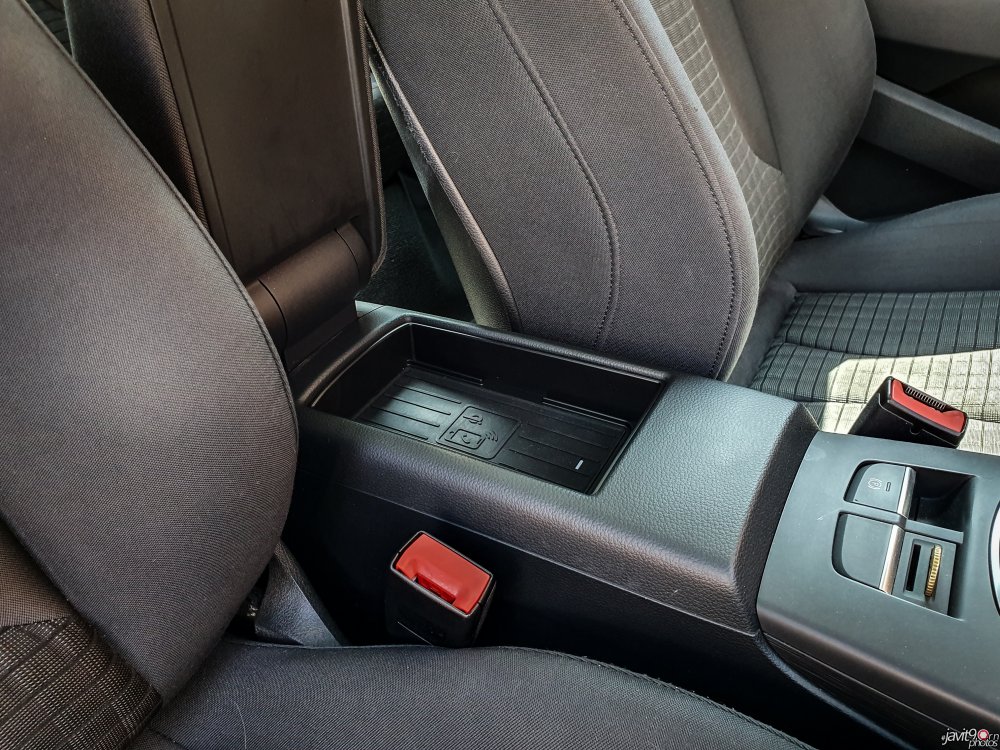

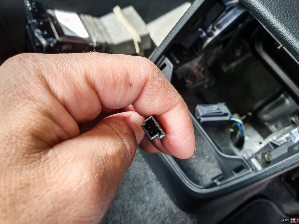

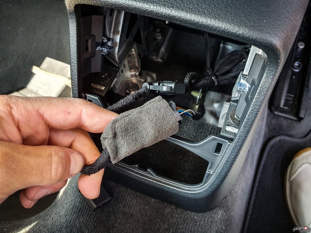

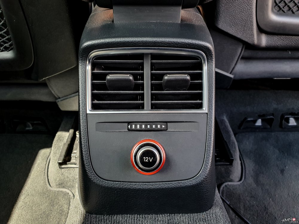

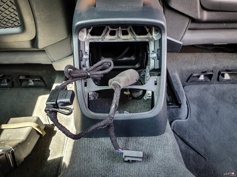

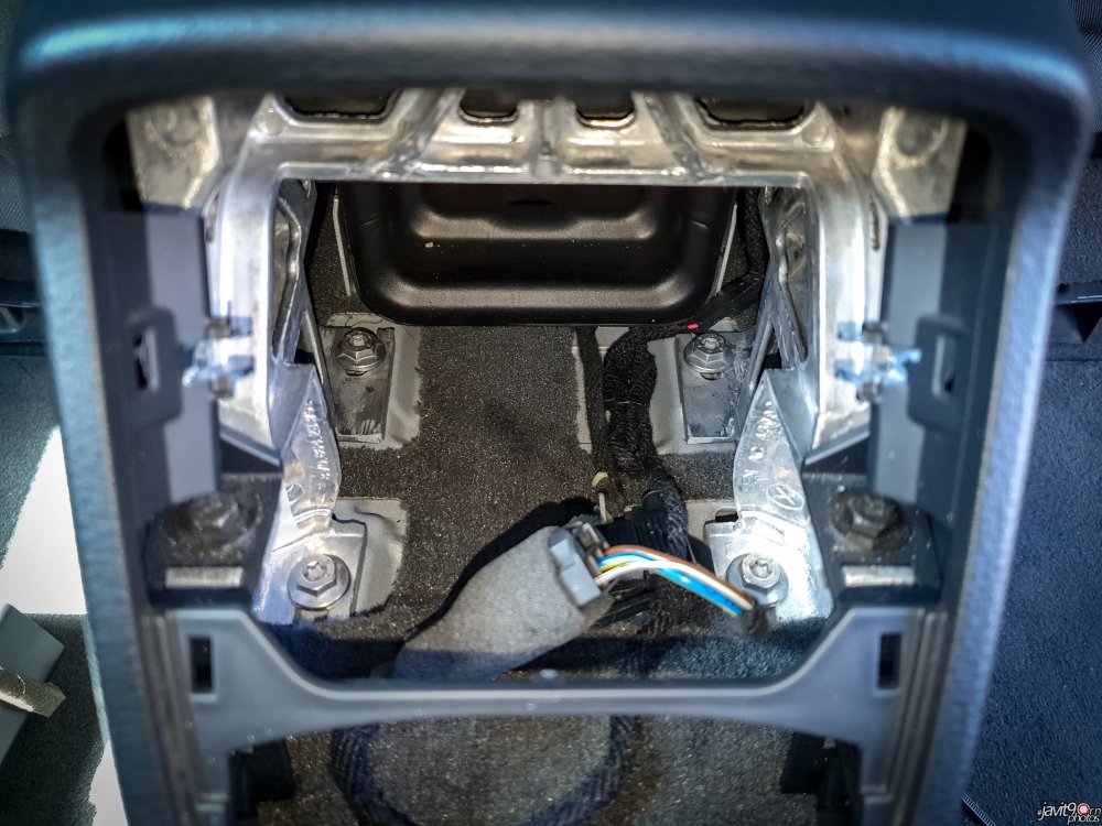

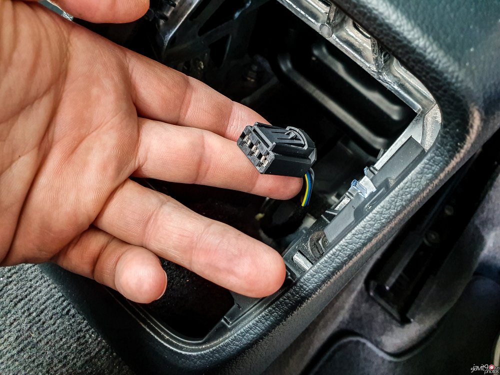

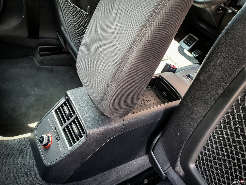

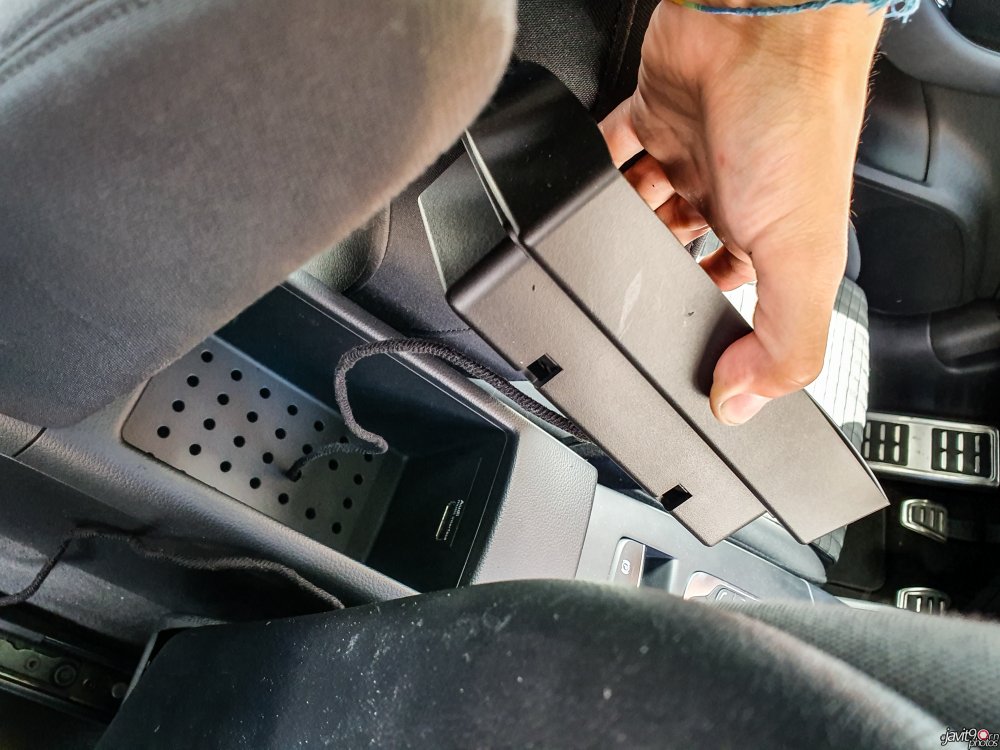

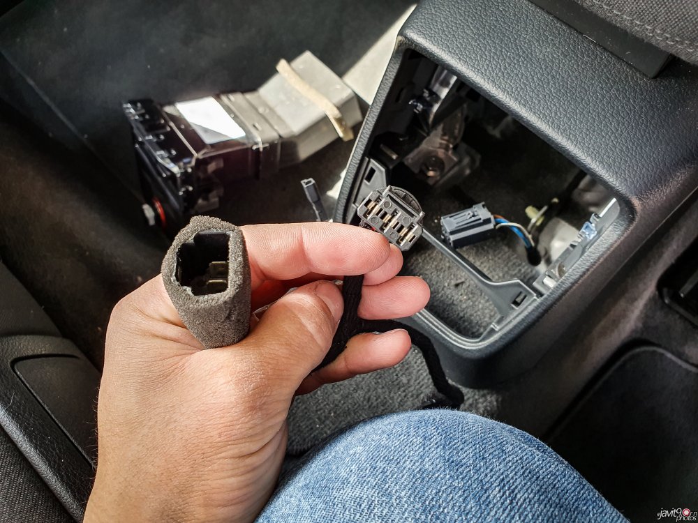

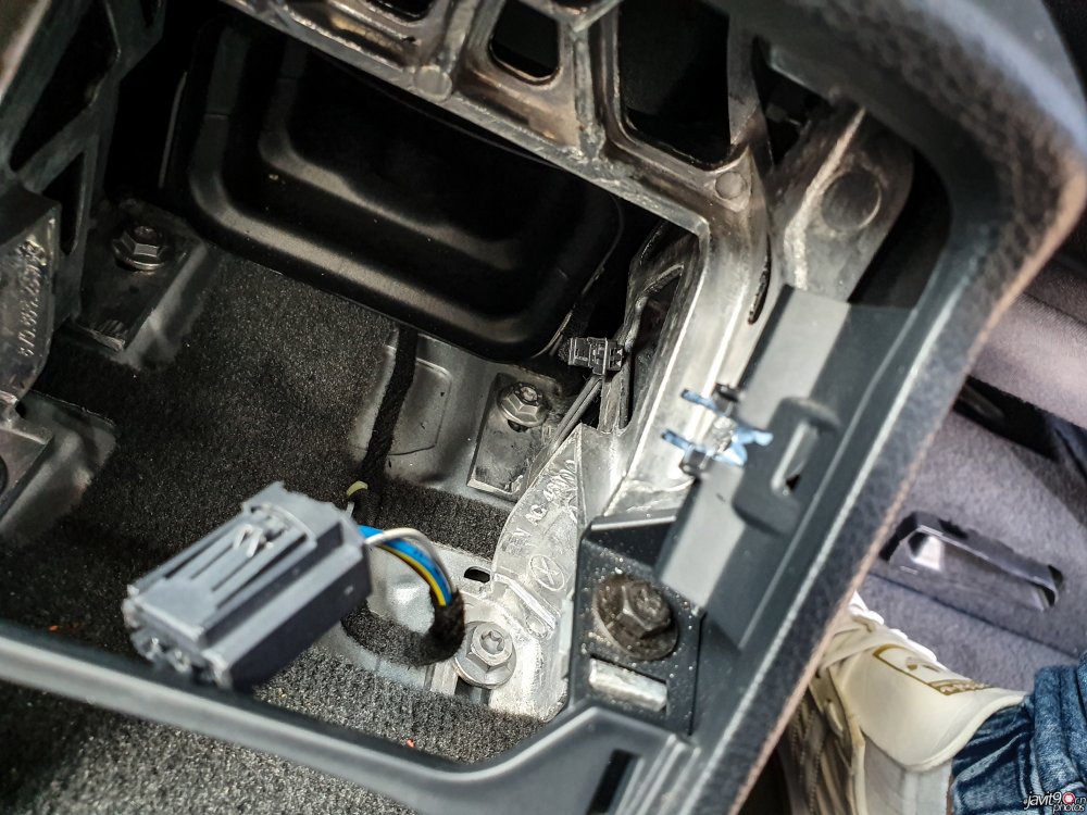

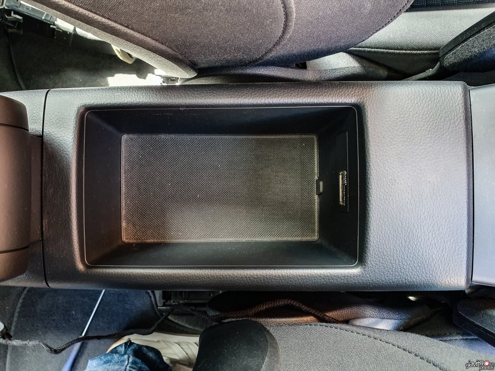

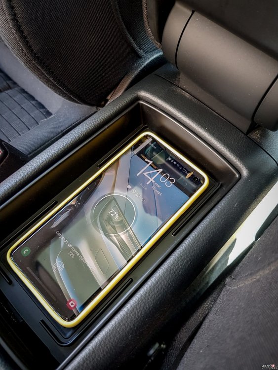

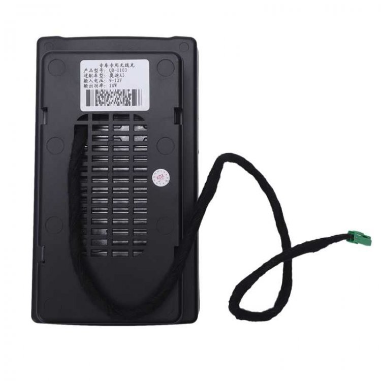

Javito Publicado 11 de Septiembre del 2019 Denunciar Compartir Publicado 11 de Septiembre del 2019 Hola, como bien sabéis he puesto en mi sedan un cargador inalambrico y os dejo paso a paso como se pone por si alguien se quiere animar! El cargador es un modulo que encaja a la perfección en el hueco que llevamos debajo del reposabrazos central, es after market especifico para nuestro modelo y es un cargador con tecnología wireless QI de 10W, lo mas estándar que hay en el mercado y con el que se podrán cargar casi el 100% de los smatrphone actuales, yo he probado el Galaxy s10, s8 y iPhone XS y sin problema. El aparato en cuestión es este; La instalación es muy intuitiva pero lo explicare para que no halla problema, como veis a parte del modulo te suministran un pequeño tramo de instalación, el cual solo se debe de intercalar con la toma de corriente trasera (mechero trasero). 1. Debemos de sacar los aireadores traseros del tunel central, yo me ayude con unas palancas de plástico: 2. Una vez fuera debemos de desconectar la toma de corriente, esto hay que tener un poco de maña ya que el cable va muy justo, pero si nos fijamos en el conector suministrado se ve perfctamente como soltarlo ya que son exactamente iguales: 3. Dejamos los aireadores a un lado y subimos el reposabrazos, vaciamos todo el hueco y quitamos la alfombrilla de plástico que lleva al fondo: 4. En este paso lo único que tenemos que hacer es agrandar un poco uno de los agujeros que vemos en la base para poder pasar el conector del modulo de carga, yo lo hice con una broca de 8,5, y pasarlo y encajar el modulo en su sitio. 5. Ahora con los dedos llevamos el conector del modulo hacia delante para conectarlo mas adelante: 6. Cogemos la instalación suministrada y recogemos un poco de cable con una brida para que no quede por ahí suelto y conectamos el conector fino con el cable del modulo y el conector hembra gordo con el conector macho de la toma de corriente del coche, la que iba al mechero: (en esta foto todo conectado y colocado junto con la instalación oem) 7. Ahora ya solo queda volver a conectar la toma de corriente del coche (mechero) y encajar los aireadores en su sitio, una vez todo cerrado solo queda mirar y probar: 8. En cuanto demos contacto se encenderá el led en verde y cuando comprueba que no hay smartphone para cargar (1 seg.) se pone el led en azul en modo de espera, y nada mas de poner el smartphone encima... Y esto es todo!, de tiempo aproximado unos 20 minutos, lo peor es sacar los aireadores ya que has de ir con cuidado si no quieres marcar... por lo demas... como dato os digo que el modulo tapa parcialmente el conector del AMI, que yo básicamente lo usaba para cargar el móvil, con lo cual me da igual, el modulo de carga se puede sacar en cualquier momento sin problema, y a mi parecer es mas rápido que el que tengo en casa oficial de Samsung, también deberéis de tener puesta la opción de carga rápida en los ajustes del smartphone, si este os lo permite, lo uncio que ya sabéis que el móvil se calentara mas. Mi coche no llevaba ni phone box ni nada de eso, también tenerlo en cuenta a la hora de instalar y posiblemente perder alguna función adicional que tengáis, eso cada uno sabrá lo que le interesa mas! Herramientas necesarias para realizar esta mod; - Set de palancas de extracción - Taladradora o similar - Broca 8,5 Saludos y cualquier duda sin problema! Responder Enlace al comentario Compartir en otros sitios web More sharing options...
RGG Publicado 11 de Septiembre del 2019 Denunciar Compartir Publicado 11 de Septiembre del 2019 Esta guapo el invento Javito, lo malo es que le quita bastante espacio a la guanterilla esa, ya escaso de por si. Me gusta mas llevar el movil pegado entre los aireadores y con un cable enrollado tipo telefono a mechero o usb, pero si que queda resulton y relativamente facil de hacer este brico.Mis dieses!! Responder Enlace al comentario Compartir en otros sitios web More sharing options...

Javito Publicado 11 de Septiembre del 2019 Autor Denunciar Compartir Publicado 11 de Septiembre del 2019 hace 1 hora, RGG dijo: Esta guapo el invento Javito, lo malo es que le quita bastante espacio a la guanterilla esa, ya escaso de por si. Me gusta mas llevar el movil pegado entre los aireadores y con un cable enrollado tipo telefono a mechero o usb, pero si que queda resulton y relativamente facil de hacer este brico.Mis dieses!! Si se pierde todo el hueco eso es verdad, pero bueno a si llevo menos morralla en el coche que al final... jajaja yo es que odio los cables y chismes de cargadores y cosas así... Gracias! hace 1 hora, FrA1l3 dijo: Genial invento! yo llevo el phonebox y no me deja poner nada encima. Miré de comprar la bobina del cargador Qi y pegarla en el fondo pero queda mal Exactamente el Phonebox que es lo que hace? Solo mejorar la cobertura? Si es así ya está en lo que prefieras llevar jeje esto además queda más a mano porque va arriba del todo! hace 23 minutos, tinorr dijo: tiene buena pinta, pero... ¿enchufas el android auto por wifi también? o es que no lo usas Mi coche desgraciadamente no es tan moderno y no llevo mmi2... ni android auto ni car play, de momento... jaja pero el día que se lo ponga puede ir perfectamente enchufado en su sitio original o poner el enchufe USB del mmi en otro sitio más a mano ya que lo voy a poner yo a posteriori, pero vamos que de origen viene en ese mismo sitio, aunque realmente al enchufarlo al mmi ya te carga no? No necesitarías esto yo creo... o puedes combinar las dos cosas también, poniendo un interruptor al módulo de carga y encenderlo cuando solo quieras cargar, en el fondo es una chorra más jajaja Saludos. Responder Enlace al comentario Compartir en otros sitios web More sharing options...

Javito Publicado 11 de Septiembre del 2019 Autor Denunciar Compartir Publicado 11 de Septiembre del 2019 hace 4 horas, tinorr dijo: por eso preguntaba , si se pudiera tener el android auto por wifi y la carga inalámbrica, pues ya no hay que enchufar nada, pero mientras se pueda el AA por wifi (que no se puede aún que yo sepa, preguntaba por si acaso ya lo habían puesto, porque Google lo soporta, es cosa del coche) pues aún no tiene sentido (para los que tenemos AA claro) Hasta donde yo se aun es con cable, para mi a día de hoy es un atraso la verdad... hace 4 horas, javifull dijo: Queda perfecto!! Hay que ver todo lo que nos ahorran las piezas after markect jejeje. Yo utilizo bastante el hueco del reposabrazo, pero aun asi, me dan ganas de comprar uno Si queda como de fabrica la verdad e incluso mejor por que creo que este va un poco mas a mano dejando el movil con menos esfuerzo, no tienes que meterlo casi hasta el fondo y seguro que ahora cargare mas el móvil que antes con lo que llevaba jaja hace 3 horas, Rafa7 dijo: Buen brico!!! Gracias por compartir. Saludos Gracias!! Responder Enlace al comentario Compartir en otros sitios web More sharing options...

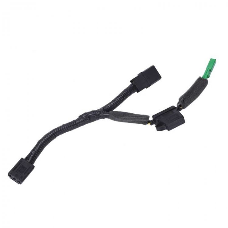

javifull Publicado 20 de Septiembre del 2019 Denunciar Compartir Publicado 20 de Septiembre del 2019 En 19/9/2019 a las 11:09, wolfxam dijo: Buenas compañeros, algun brico de como montar el original? sobretodo esquema de cables Habia un compañero que lo hizo. Tiene que estar por aqui no muy lejos. Pero yo, con este, y con los acoples con ladron a la toma trasera ni me lo plantearia. Saludos Responder Enlace al comentario Compartir en otros sitios web More sharing options...
wolfxam Publicado 20 de Septiembre del 2019 Denunciar Compartir Publicado 20 de Septiembre del 2019 pero claro yo ya tengo el original aqui el de 4 pines..... entonces ya como que no jejejeje, no encuentro el brico que me dices, alguno me lo facilita? Responder Enlace al comentario Compartir en otros sitios web More sharing options...
