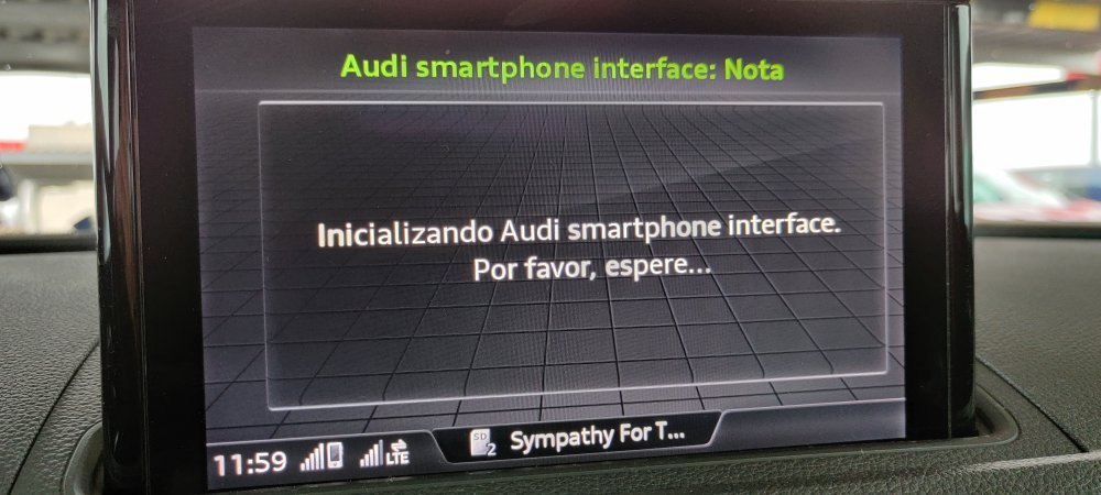

Parracurta Publicado 26 de Diciembre del 2021 Denunciar Publicado 26 de Diciembre del 2021 Hola a todos. Tengo un A3 V8. Hasta ahora no he tenido problemas para conectar Android auto en mi vehículo, pero justo hoy que tenía que hacer un viaje bastante largo, me aparece el mensaje de la foto que adjunto. En la pantalla del móvil aparece que Android auto está intentando conectar, pero no hay manera. Alguien me puede echar una mano? Un saludo Responder
Shadax Publicado 26 de Diciembre del 2021 Denunciar Publicado 26 de Diciembre del 2021 Has probado hacer soft reset al MMI y también al móvil? Responder
Parracurta Publicado 26 de Diciembre del 2021 Denunciar Publicado 26 de Diciembre del 2021 hace 7 horas, Shadax dijo: Has probado hacer soft reset al MMI y también al móvil? Hola Shadax. Es lo que quería hacer (al MMI), pero no sé cómo se hace. En el móvil miré si había alguna actualización de la app, pero no. Lo reinicié 3 veces pero el problema está en el MMI, que sigue con el mismo mensaje que en la foto de mi primer mensaje. Saludos Responder
Parracurta Publicado 26 de Diciembre del 2021 Denunciar Publicado 26 de Diciembre del 2021 Acabo de ver un vídeo sobre el reset. Si no estoy equivocado, tengo que pulsar a la vez las dos palancas de arriba de la rueda giratoria, junto con la palanca giratoria. Mañana lo pruebo y os digo. Responder
Shadax Publicado 26 de Diciembre del 2021 Denunciar Publicado 26 de Diciembre del 2021 Sí, los 2 selectores hacia arriba y la ruleta; los 3 a la vez durante 3/4 segundos y soltar. Responder
Parracurta Publicado 27 de Diciembre del 2021 Denunciar Publicado 27 de Diciembre del 2021 Solucionado. Android Auto vuelve a funcionar. Muchas gracias Responder
