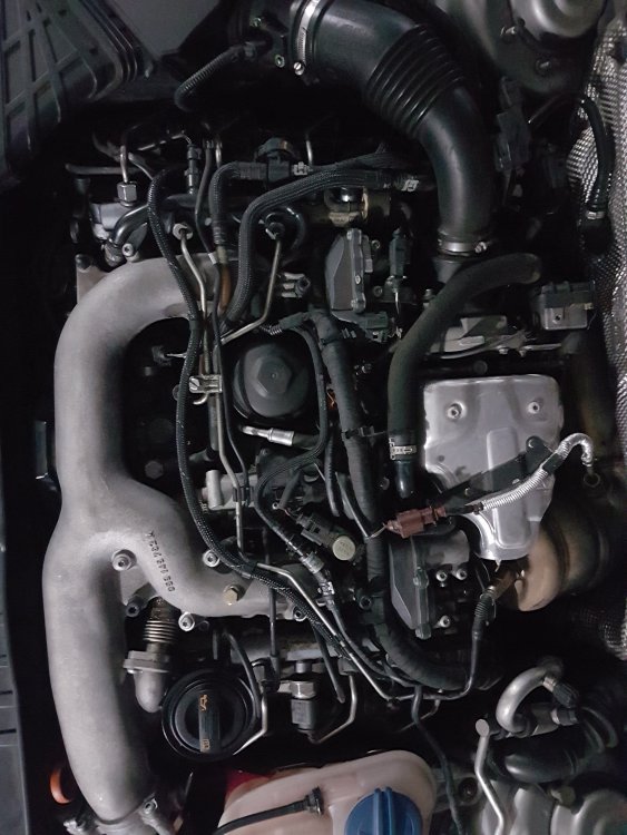

charly 3.0 Publicado 14 de Septiembre del 2019 Autor Denunciar Publicado 14 de Septiembre del 2019 Este es el latiguillo que imagino se le habrá partido, queda bien por qué hay mucho tubo por dentro y no pierde nada pero me gustaría poner un latiguillo entero otra cosa blus me podías poner una foto del motor tuyo por ver si puedo encauzar todos los latiguillos puesto que el orden lo han variado un poco y queda pues por ejemplo este por encima del filtro de aceite y alguno más un poco desubicado. Muchas gracias un saludo Responder
blus - a5 Publicado 16 de Septiembre del 2019 Denunciar Publicado 16 de Septiembre del 2019 aqui te dejo las fotos de mi motor Responder
blus - a5 Publicado 16 de Septiembre del 2019 Denunciar Publicado 16 de Septiembre del 2019 estan hechas de frente pero con el movil tumbado. el lateral izquierdo de la foto ed el morro del coche Responder
charly 3.0 Publicado 16 de Septiembre del 2019 Autor Denunciar Publicado 16 de Septiembre del 2019 Muchísimas gracias blus, a ver cómo hago para encauzar todo... Responder
