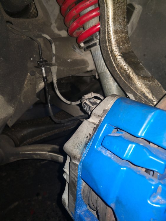

Culebras1979 Publicado 13 de Mayo del 2021 Autor Denunciar Publicado 13 de Mayo del 2021 Pues seguimos con el proyecto, montada la roscada y los latiguillos metálicos Responder

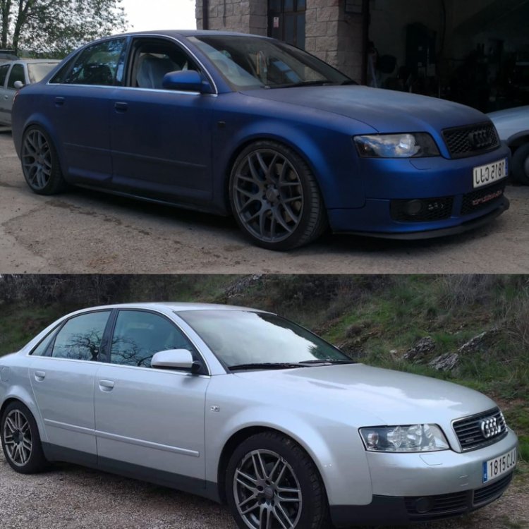

Culebras1979 Publicado 13 de Mayo del 2021 Autor Denunciar Publicado 13 de Mayo del 2021 El antes y el después Responder
Carlisu84 Publicado 14 de Mayo del 2021 Denunciar Publicado 14 de Mayo del 2021 hace 11 horas, Culebras1979 dijo: El antes y el después como ha cambiado en estos años. quien lo ha visto y quien lo ve. entiendo que el de abajo es el weno jajajajajja Responder
Culebras1979 Publicado 14 de Mayo del 2021 Autor Denunciar Publicado 14 de Mayo del 2021 hace 2 horas, Carlisu84 dijo: como ha cambiado en estos años. quien lo ha visto y quien lo ve. entiendo que el de abajo es el weno jajajajajja Así es con esfuerzo y tiempo conseguí dejarlo de serie Responder

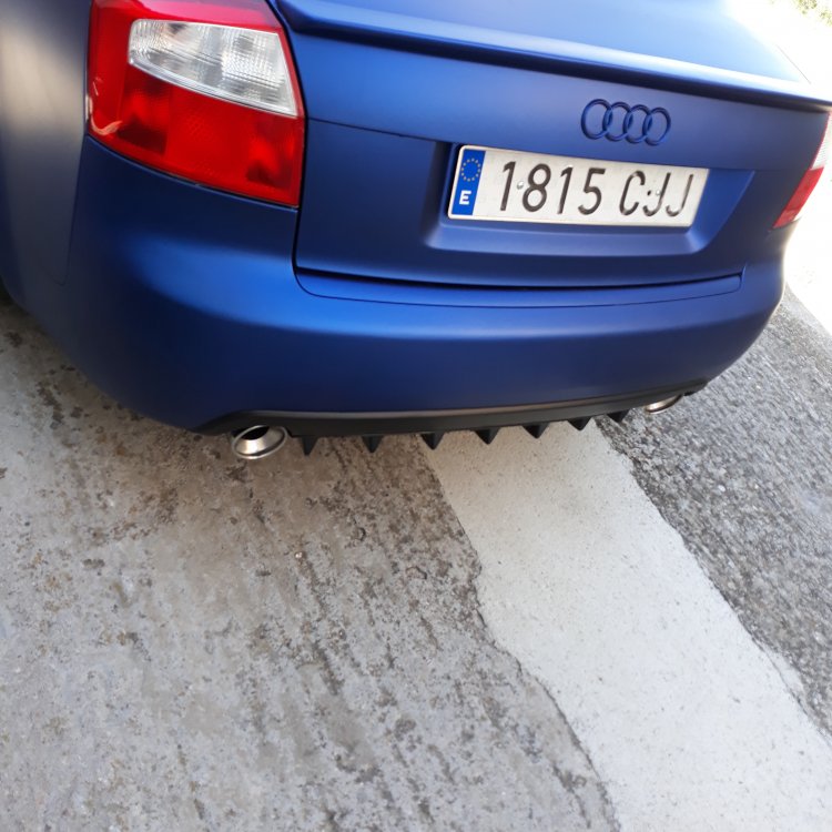

Sumukito Publicado 3 de Octubre del 2022 Denunciar Publicado 3 de Octubre del 2022 En 2/6/2020 a las 22:38, Culebras1979 dijo: Unas mejoras y todo montado porfin Muy bonito la verdad y mecanicamente tb lo llevas equipado, lo has metido en banco? Me gusta como le queda el difusor trasero. Es original o un añadido a un parachoques original. Responder
Culebras1979 Publicado 8 de Octubre del 2022 Autor Denunciar Publicado 8 de Octubre del 2022 En 3/10/2022 a las 14:51, Sumukito dijo: Muy bonito la verdad y mecanicamente tb lo llevas equipado, lo has metido en banco? Me gusta como le queda el difusor trasero. Es original o un añadido a un parachoques original. Hola, muchas gracias, en banco aun no ha entrado, se estiman unos 300cv, el paragolpes trasero es el del s4 b6 con un añadido de esos de amazon, un saludo Responder

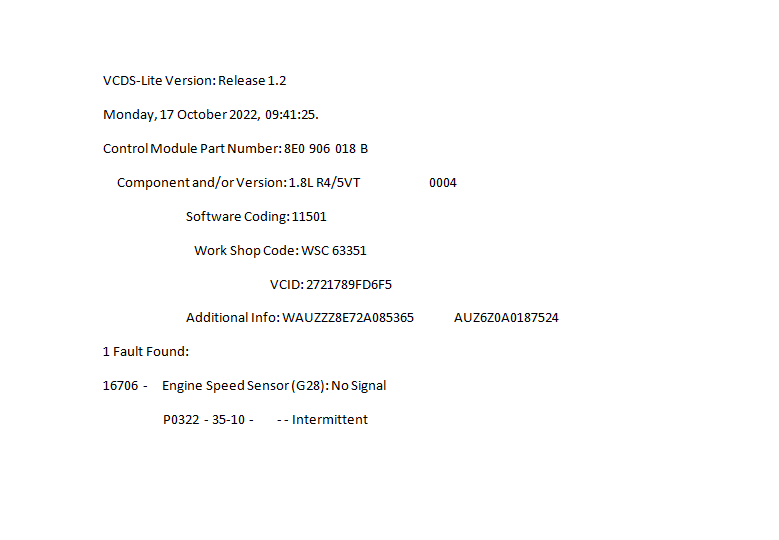

Albertololo Publicado 17 de Octubre del 2022 Denunciar Publicado 17 de Octubre del 2022 En 12/10/2022 a las 0:46, Carlisu84 dijo: Debajo de la centralita motor si mal no recuerdo Buenas tardes Hoy e abierto la caja donde va la centralita y debajo hay dos reles El 373 y 219 Los e sacado y los veo bien Todavia me sigue haciendo la aguja de las revoluciones ,suben y bajan a lo loco y me hace un ruido de tac tac tac por el motor y asta que arranca al 5 intento,llevo con hoy dos dias que le cuenta arrancar por las mañana Y hace tiempo cambien el sensor del cigueñal,el de levas ,el de temperatura y el caudalimetro Si alguien me puede ayudar os lo agradeceria ,ya qué estoy por vender el coche y quitarme el quebradero de cabeza Gracias Responder
Albertololo Publicado 17 de Octubre del 2022 Denunciar Publicado 17 de Octubre del 2022 hace 42 minutos, Albertololo dijo: hola de nuevo e metido el Vagcom y me sale eso Responder
Albertololo Publicado 19 de Octubre del 2022 Denunciar Publicado 19 de Octubre del 2022 Buenos dias Hoy vengo del taller y e cambiado el sensor del cigueñal,haber en estos dias como va y si sea solucionado todo Responder
