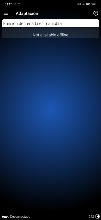

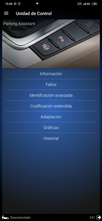

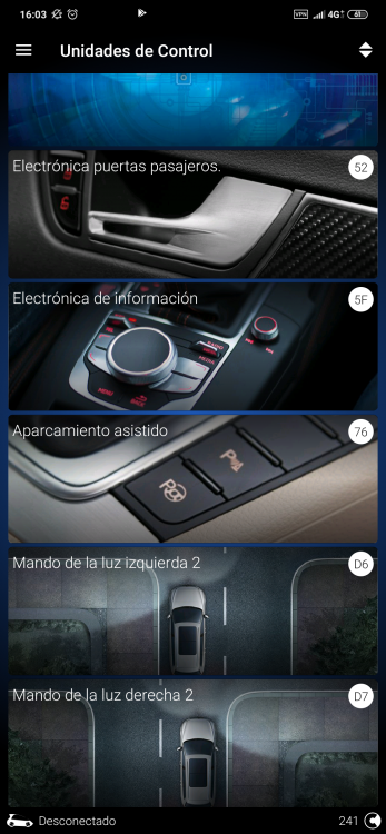

Sergio__ Publicado 17 de Octubre del 2019 Denunciar Publicado 17 de Octubre del 2019 (editado) hace 5 horas, kike77 dijo: En el modulo 76. En mi caso PLA Aquí verdad? Editado 17 de Octubre del 2019 por Sergio__ Responder

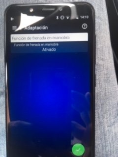

kike77 Publicado 20 de Octubre del 2019 Autor Denunciar Publicado 20 de Octubre del 2019 En 17/10/2019 a las 15:57, Sergio__ dijo: Aquí verdad? Eso es, modulo 76 Aparcamiento Asistido, Adaptación y buscas frenada de maniobra. Cliclas ahí y veras si la tienes activada o no. Responder
kike77 Publicado 20 de Octubre del 2019 Autor Denunciar Publicado 20 de Octubre del 2019 En 16/10/2019 a las 10:10, Javito dijo: Yo lo he visto en un leon... Hola Javito, me podías mirar a ver por que no me funcionan los MP?. Gracias. Responder
Sergio__ Publicado 21 de Octubre del 2019 Denunciar Publicado 21 de Octubre del 2019 hace 10 horas, kike77 dijo: Eso es, modulo 76 Aparcamiento Asistido, Adaptación y buscas frenada de maniobra. Cliclas ahí y veras si la tienes activada o no. Perfecto, ya la encontré, la e mirado sin estar conectado al coche, desde la. App, luego cuando vaya al coche la activo si no la tenía ya activada. Que no lo sé.. Jejeje muchas gracias por este buen dato!! Responder
