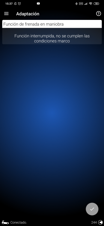

Sergio__ Publicado 26 de Octubre del 2019 Denunciar Publicado 26 de Octubre del 2019 En 21/10/2019 a las 23:52, kike77 dijo: Buenas Sergio_. Ojalá lo puedas activar desde el módulo 76, pero creo que no puedas. Qué Ref de Parkassit tienes?. Sí ves que no puedes, escribe tu mail y ya te lo miro a ver que se puede hacer. Acabo de mirarlo y no me deja, me sale esto. Responder

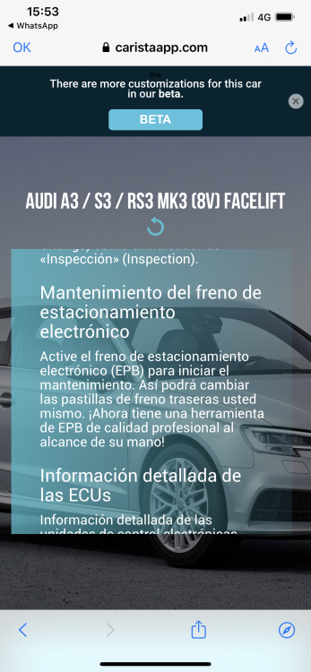

Rafa7 Publicado 26 de Octubre del 2019 Denunciar Publicado 26 de Octubre del 2019 No es por hacer publicidad pero con el OBD de Carista existe activar esta función, al menos para restyling está: Responder
kike77 Publicado 26 de Octubre del 2019 Autor Denunciar Publicado 26 de Octubre del 2019 hace 8 horas, Rafa7 dijo: No es por hacer publicidad pero con el OBD de Carista existe activar esta función, al menos para restyling está: Hola compi, No entiendo lo que quieres decir con éste pantallazo. Si te refieres a la Frenada de maniobra, no tiene nada que ver. Responder
Rafa7 Publicado 27 de Octubre del 2019 Denunciar Publicado 27 de Octubre del 2019 hace 9 horas, kike77 dijo: Hola compi, No entiendo lo que quieres decir con éste pantallazo. Si te refieres a la Frenada de maniobra, no tiene nada que ver. Perdona se me ha ido la olla con otro hilo y comentario de otro compañero, disculpa Saludos Responder

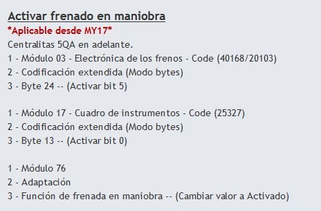

alkamae Publicado 8 de Septiembre del 2020 Denunciar Publicado 8 de Septiembre del 2020 (editado) Hola a todos. Siguiendo con este tema de la frenada de maniobra, al ver en el foro CSL las codificaciones de OBDEleven, quería preguntaros si alguno de vosotros ha codificado los 3 módulos (Módulo 03, Módulo 17 y módulo 76) que adjunto en la imagen y le funciona correctamente. Al parecer tiene que ser centralita de asistente de aparcamiento 5QA919294B (y algunas más) para MY2017 y posteriores. La mia lo cumple y me parece interesante tener esta función, pero al codificar en el módulo 03 se encendieron luces del cuadro ESP, ABS... parpadeando por lo que volví a ponerlo de origen y no continué por si acaso en los 8V no era compatible. Por lo leido en este hilo, parece ser que con solo modificar el módulo 76 es suficiente, no? Editado 8 de Septiembre del 2020 por alkamae Responder

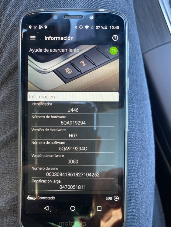

J.Antoniohdez Publicado 28 de Septiembre del 2023 Denunciar Publicado 28 de Septiembre del 2023 Hola alguien sabe si podría activar función frenada en maniobra para un A3 8V de finales del 2018 con este módulo? He activado según el mod pero me sale este mensaje, gracias de antemano Responder
