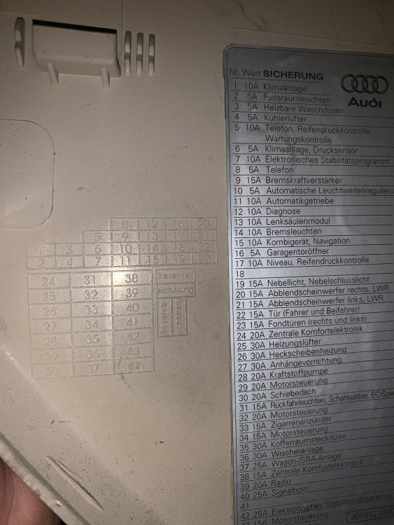

medinaso Publicado 16 de Septiembre del 2019 Denunciar Publicado 16 de Septiembre del 2019 Buenas a todos,mi consulta es sobre la luz izquierda de cruce que no enciende y en la pantalla me da fallo,he cambiado bombilla y nada,la derecha si enciende eso es lo raro,sabeis si lleva fusible para cada faro?sino me ticara llevarlo al taller. Responder
Carlisu84 Publicado 16 de Septiembre del 2019 Denunciar Publicado 16 de Septiembre del 2019 No recuerdo si llevaba fusible independiente pero si la bombilla está bien y el portalámparas también solo puede ser un fusible. Échale un vistazo al manual para ver qué fusible es. S2 Responder
batanson Publicado 16 de Septiembre del 2019 Denunciar Publicado 16 de Septiembre del 2019 (editado) hace 1 hora, medinaso dijo: Buenas a todos,mi consulta es sobre la luz izquierda de cruce que no enciende y en la pantalla me da fallo,he cambiado bombilla y nada,la derecha si enciende eso es lo raro,sabeis si lleva fusible para cada faro?sino me ticara llevarlo al taller. Creo que el problema está en lo mencionado. Revisa los fusibles. Casi estoy seguro que tiene un fusible para cada faro. Dos fusibles para el alumbrado de cruce y dos para el alumbrado de carretera. Luz de cruce izquierda: Fusible 21. Ya nos informarás. Un saludo. Editado 16 de Septiembre del 2019 por batanson Responder
medinaso Publicado 17 de Septiembre del 2019 Autor Denunciar Publicado 17 de Septiembre del 2019 Esta mañana lo he mirado y el 21 le falta ,se lo pondre a ver Responder
medinaso Publicado 17 de Septiembre del 2019 Autor Denunciar Publicado 17 de Septiembre del 2019 Buenas,despues de comprar fusibles resulta que el numero 21 no tiene conexiin para las patillas del fusible Responder
batanson Publicado 18 de Septiembre del 2019 Denunciar Publicado 18 de Septiembre del 2019 hace 18 horas, medinaso dijo: Buenas,despues de comprar fusibles resulta que el numero 21 no tiene conexiin para las patillas del fusible Ese fusible, el 21,; viene asignado a la luz de cruce izquierda. Y es de 15 amperios. Espero no estar induciéndote a error. Ya nos contarás. Responder
batanson Publicado 18 de Septiembre del 2019 Denunciar Publicado 18 de Septiembre del 2019 Medinaso, te adjunto enlace del foro donde se habla del cuadro de fusibles y su ubicación. Y el fusible n°21, corresponde a la luz de cruce izquierda. Lo que ya me descoloca es que esa conexión correspondiente no disponga de elementos para conexionar el fusible. Responder
medinaso Publicado 18 de Septiembre del 2019 Autor Denunciar Publicado 18 de Septiembre del 2019 El hueco para el fueible 21 no tiene ensamblaje para tal,mañana os pondre foto Responder
medinaso Publicado 19 de Septiembre del 2019 Autor Denunciar Publicado 19 de Septiembre del 2019 Os adjunto fotos. Responder
Carlisu84 Publicado 19 de Septiembre del 2019 Denunciar Publicado 19 de Septiembre del 2019 Pues ante esto revisaría uno a uno para descartar fusibles. También te diría que cambies la bombilla y revises las conexiones haber si hay algún roto o pelado Responder
medinaso Publicado 19 de Septiembre del 2019 Autor Denunciar Publicado 19 de Septiembre del 2019 En el inicio del tema ya puese que he cambiado la bombilla,lo llevare al taller y listo Responder
