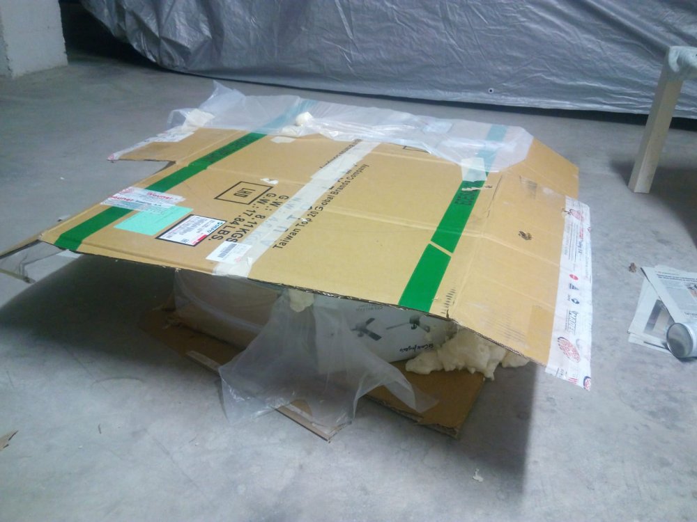

Una vez que teneis todas las cajas ya preparadas, tenéis que poner el plastico encima de la rueda de repuesto para que esta no se manche y colocais las cajas. Rodeamos el conjunto de la rueda de repuesto con las cajas, con cartón para que no se desbode y haga la misma forma de la rueda. Preparamos un cartón grande y una tabla o algo que se pueda poner encima con peso para que no se levante.
Una vez tenemos todo listo, empezamos a tirar el poliuretano rellenando muy bien los huecos, tener en cuenta que este se va expandiendo, con lo que no hay que pasarse jejeje. Una vez hemos tirado el poliuretano, le ponemos la tapa arriba y el peso para que no se levante. De todas formas se saldá un poquito porque ya os digo que la espuma tiene muchisima fuerza, no os preocupeis porque luego se recorta.

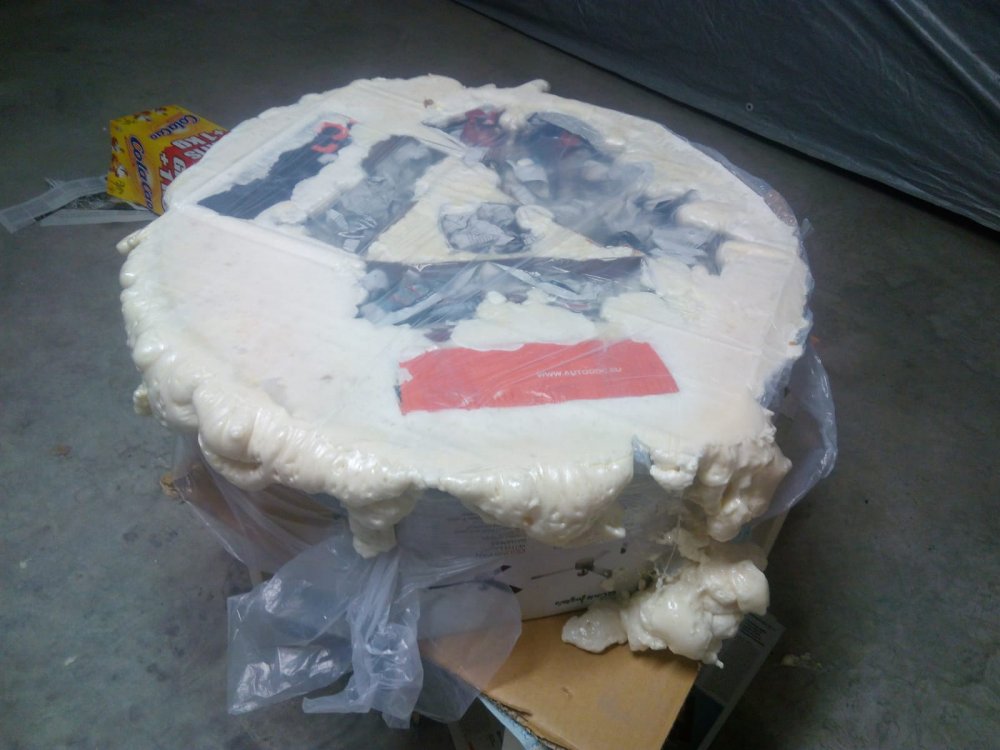

Esta foto es ya esperando a que seque que para que lo podais manipular bien mejor dejarlo uno o dos dias.
2116868137_WhatsAppImage2019-09-14at22_05_31.jpeg.5d47dec2c47c98c3121170929bc61b26.jpeg

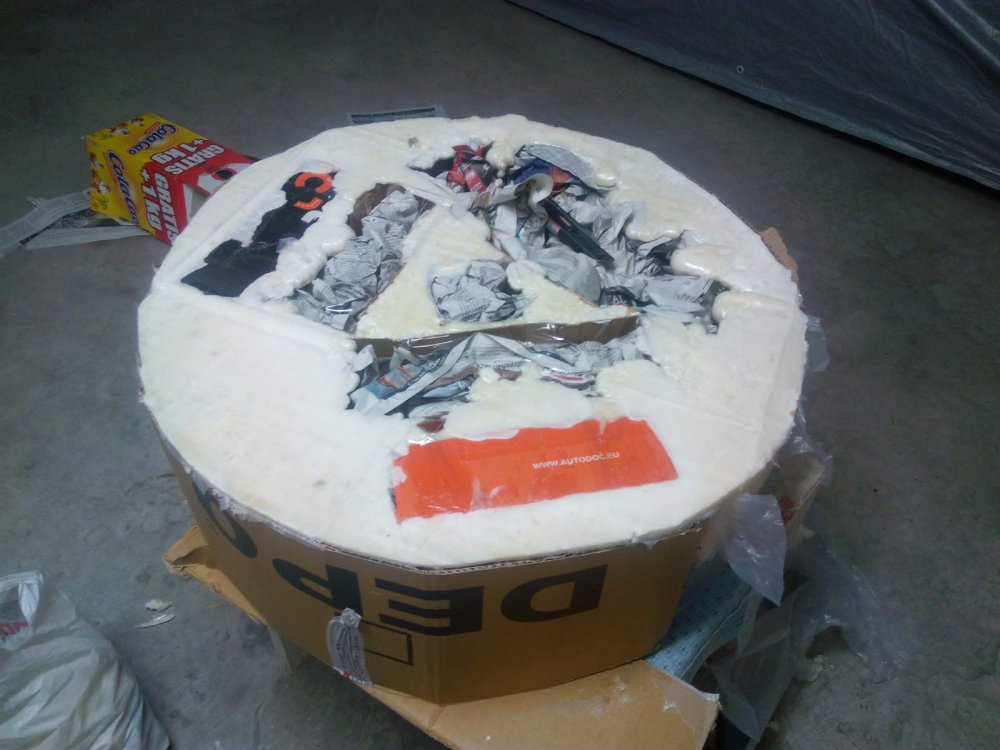

Una vez seco vamos sacando tapas.

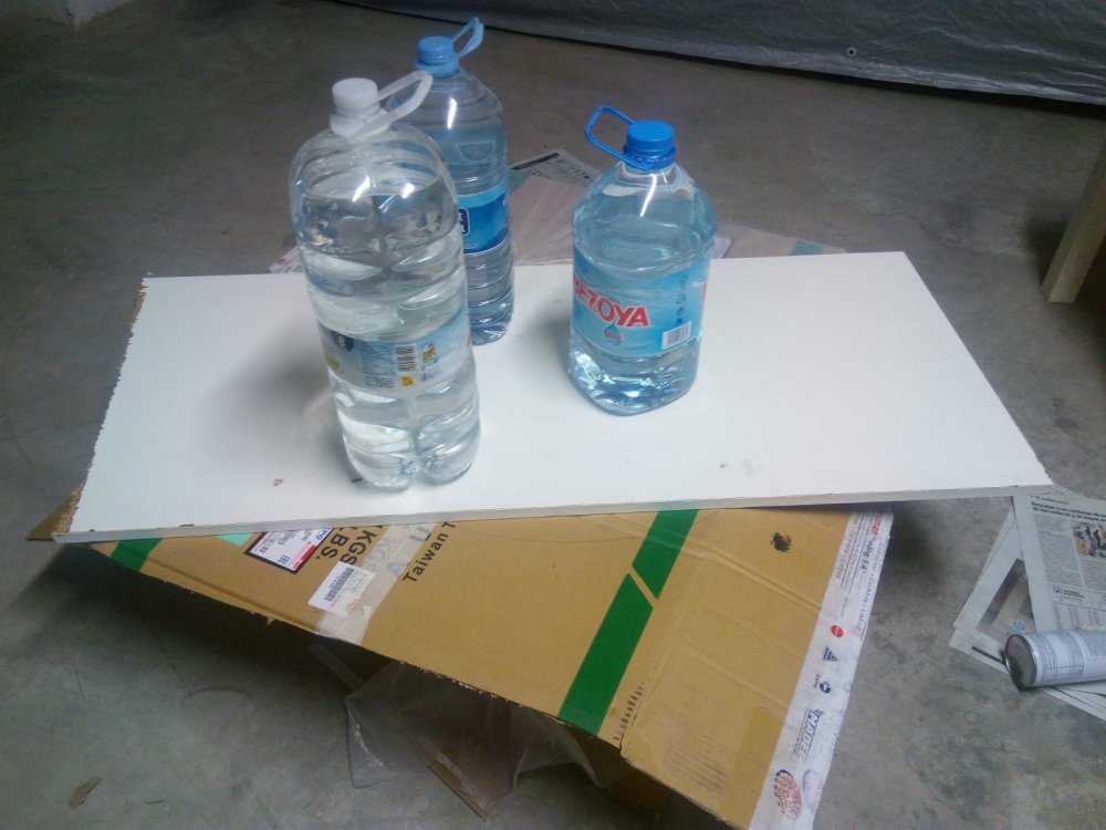

Fijaros en esta foto como a pesar de la tabla y las botellas de agua, a sobresalido de la fuerza que tiene jeje
2096795547_WhatsAppImage2019-09-14at22_05.31(1).jpeg.8fa845d08053dc77e80571c2ecc3e07e.jpeg

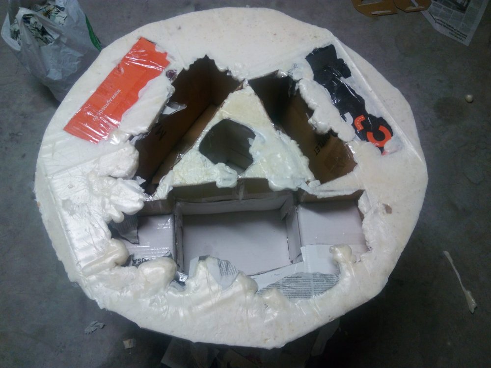

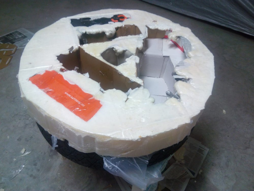

Una vez seco y retirado la tapa tenemos lo siguiente.
Fijaros cuando os decía que le pusieseis cartón rodeando la rueda que es el que se va a encargar de hacer el limite y la pared de nuestro articulo.
1581685027_WhatsAppImage2019-09-14at22_05_32.jpeg.749090727bbb5e8f040b8fef4bf3dbe0.jpeg
2079741109_WhatsAppImage2019-09-14at22_05.32(1).jpeg.543e96262c4ee558dee1bb6556bc3095.jpeg

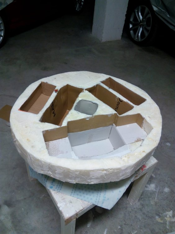

Pues empezamos a quitar ese cartón y todos los plasticos.

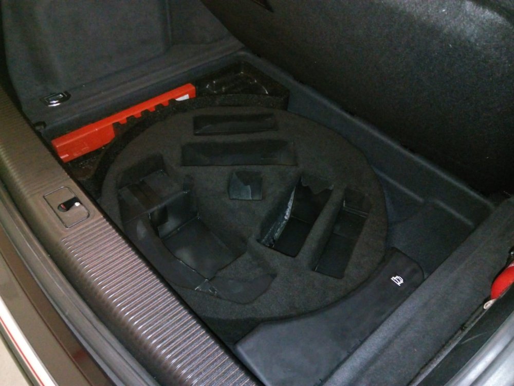

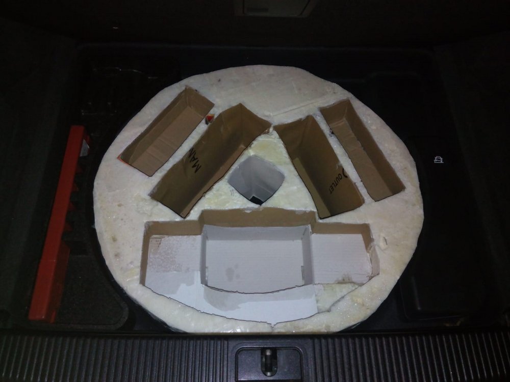

Y en esta foto ya podeis ver un poco con mas claridad las cajas que os he ido comentando. Las cuatro largas son para colocar objetos como os he comentado del compresor, etc etc. La del centro justo es para la tuerca que fija la rueda y luego la caja mas grande es para varios objetos, esta caja es la que mas complicada me a sido ya que tiene dos profundidades, una que entra dentro del hueco de rueda y otra que va por encima aprovechando la altura que hay desde la rueda hasta la tapa de la moqueta. Por esto mismo os decia de medir bien, para poder aprovechar al máximo esa altura.
671558238_WhatsAppImage2019-09-14at22_05.33(1).jpeg.03a6435499cdb984f460d664b5eb87ab.jpeg
1716907077_WhatsAppImage2019-09-14at22_05.33(2).jpeg.222826ce76145788b4cf6fc6de24e071.jpeg
Pues ya llegados a este punto, lo siguiente que tenemos que hacer es con ayuda de un cutter ir recortando el sobrante. Tenemos que ser delicados porque cuanto mejor lo hagamos, mejor evidentemente será el resultado final.

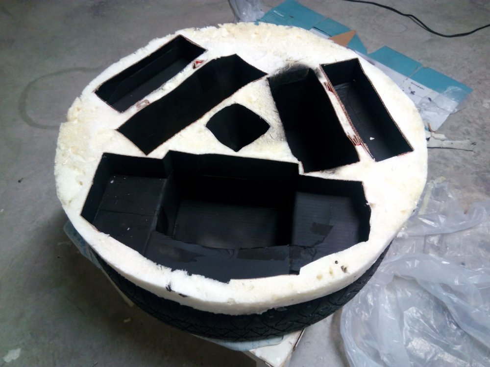

Siguiente paso es pintar el interior de los huecos.
Quedando así:
870399233_WhatsAppImage2019-09-14at22_05.34(3).jpeg.48540f88311b36c638aa3e0d86c4384c.jpeg38487455_WhatsAppImage2019-09-14at22_05.34(2).jpeg.bb5b32c58dfdcb0e4b22a070a32959e7.jpeg
Fijaros como se ve que va rodeando la rueda.  Antes de pintar ni nada teneis que colocarlo en el coche todo para comprobar que encaja todo bien y recortar en caso necesario.
252378441_WhatsAppImage2019-09-14at22_05_34.jpeg.914c45f8ff1713615331da1000ae47a9.jpeg
Yo tuve que recortar un poco porque entraba demasiado justo.

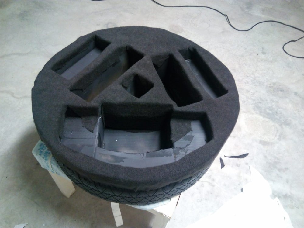

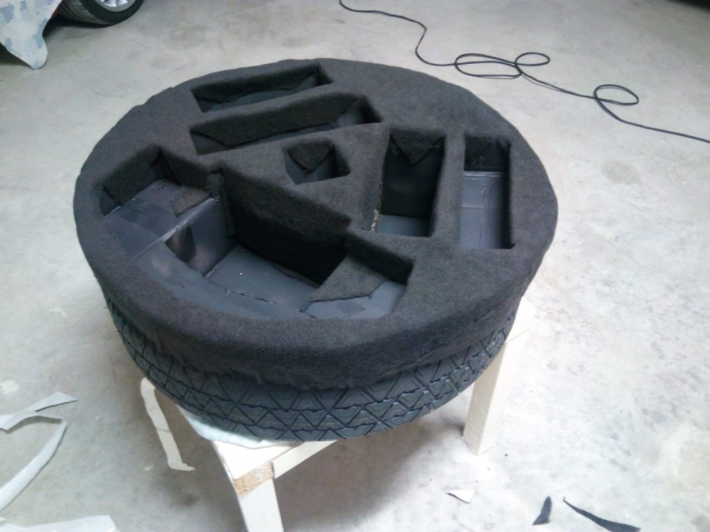

Y ya para terminar una vez lo tengais todo comprobado, es tapizar. Yo tapicé la parte superior y la pared para que no se vea ya que a mi no me gusta que se vea el corcho ese.
Tapizarlo es muy facil. Recortais un trozo que lo tape todo, quitais el papel y lo vais pegando con cariño para que se acople a todo bien. Una vez puesto, con la cuchilla vais haciendo un corte en la parte central de los huecos para ir abriendo y tirando hacia abajo y así se van quedando los bordes perfectos.
Tal que así:
262182965_WhatsAppImage2019-09-14at22_05_35.jpeg.ed5d00115dcbb130889a7a0d6f7a7cf9.jpeg2101636357_WhatsAppImage2019-09-14at22_05.35(1).jpeg.ec9aeeea6e65e04e42fa7969d5296e7e.jpeg

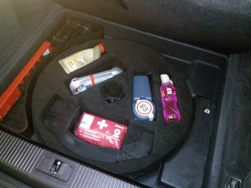

Y el resultado final es el siguiente:
267229572_WhatsAppImage2019-09-14at22_05_36.jpeg.1c7d8e93767b940ad378a12453f1d8cb.jpeg
Espero os haya gustado.
Es muy laborioso y entretenido, pero muy barato y con un resultado muy bueno, en la realidad se vé mucho mejor en en las fotos. De echo, la gente se ha creido que era original ejej.
