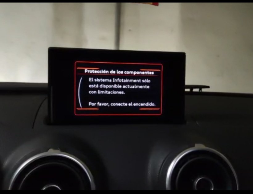

J.val84 Publicado 17 de Septiembre del 2019 Denunciar Publicado 17 de Septiembre del 2019 Hola compañeros, bueno oues después de montar todo el kit de navegador con la pantalla centralita y demas, he visto que me sale en la pantalla lo de protección de componentes de audi, alguien sabe donde puedo vincular o quitar la protección para poder utilizarlo bién sin problemas, soy de la Sierra de Madrid, si alguien sabe de algún sitio o concesionario me serviría de ayuda. Gracias. Responder
FrA1l3 Publicado 17 de Septiembre del 2019 Denunciar Publicado 17 de Septiembre del 2019 Hola compañero, cualquier concesionario te lo hace. Unos te cobran 1 hora de mano de obra y otros no, tendrás que ir a uno de confianza. Aunque también hay muchos que no quieren hacer este tipo de cosas... Responder
J.val84 Publicado 17 de Septiembre del 2019 Autor Denunciar Publicado 17 de Septiembre del 2019 sabes de alguno en Madrid que lo haga? Responder
brais Publicado 19 de Septiembre del 2019 Denunciar Publicado 19 de Septiembre del 2019 En 17/9/2019 a las 16:56, J.val84 dijo: Hola compañeros, bueno oues después de montar todo el kit de navegador con la pantalla centralita y demas, he visto que me sale en la pantalla lo de protección de componentes de audi, alguien sabe donde puedo vincular o quitar la protección para poder utilizarlo bién sin problemas, soy de la Sierra de Madrid, si alguien sabe de algún sitio o concesionario me serviría de ayuda. Gracias. Expand Si lo llevas a conce oficial te sacan la protección de componentes, pero te lo casan con tu chasis y no te va a funcionar correctamente, deberías pedir una liberación a vag navisistems ya que así no tendrás problema y te funcionará el gps y todo lo que tú coche no trae de serie si no si lo llevas al conce no te va a funcionar.. te lo digo por experiencia Responder
J.val84 Publicado 23 de Septiembre del 2019 Autor Denunciar Publicado 23 de Septiembre del 2019 En 19/9/2019 a las 19:49, brais dijo: Si lo llevas a conce oficial te sacan la protección de componentes, pero te lo casan con tu chasis y no te va a funcionar correctamente, deberías pedir una liberación a vag navisistems ya que así no tendrás problema y te funcionará el gps y todo lo que tú coche no trae de serie si no si lo llevas al conce no te va a funcionar.. te lo digo por experiencia Expand me lo han hecho en un taller, pero ahora el problema es ese que me funciona a veces el navegador y el Bluetooth y otras no me funciona Responder
brais Publicado 23 de Septiembre del 2019 Denunciar Publicado 23 de Septiembre del 2019 En 23/9/2019 a las 11:49, J.val84 dijo: me lo han hecho en un taller, pero ahora el problema es ese que me funciona a veces el navegador y el Bluetooth y otras no me funciona Expand eso es debido a que tu coche no lo traia de fabrica, ponte en contacto con vag navisistems y coméntaselo ellos mismo te liberaran la protección de componentes y te funcionara el gps bien siempre al igual que el bluetooth Responder
javifull Publicado 24 de Septiembre del 2019 Denunciar Publicado 24 de Septiembre del 2019 En 23/9/2019 a las 22:53, brais dijo: eso es debido a que tu coche no lo traia de fabrica, ponte en contacto con vag navisistems y coméntaselo ellos mismo te liberaran la protección de componentes y te funcionara el gps bien siempre al igual que el bluetooth Expand Vag navisistems tambien puede hacer a distancia?? o tienes que llevar el coche a su taller Responder
brais Publicado 25 de Septiembre del 2019 Denunciar Publicado 25 de Septiembre del 2019 En 24/9/2019 a las 11:44, javifull dijo: Vag navisistems tambien puede hacer a distancia?? o tienes que llevar el coche a su taller Expand Tienes que enviarle el módulo, y te lo hacen sin problema Responder
kike77 Publicado 29 de Enero del 2020 Denunciar Publicado 29 de Enero del 2020 En 17/9/2019 a las 17:16, FrA1l3 dijo: Hola compañero, cualquier concesionario te lo hace. Unos te cobran 1 hora de mano de obra y otros no, tendrás que ir a uno de confianza. Aunque también hay muchos que no quieren hacer este tipo de cosas... Expand Efectivamente, tienes que ir a un Taller de confianza o que te conozcan, o contactar con gente que tambien te lo hacemos la Liberacion de componentes o dejar Libre la Unidad para que puedas ponerla y activada con todo las funciones sin problema para tu coche. Responder
