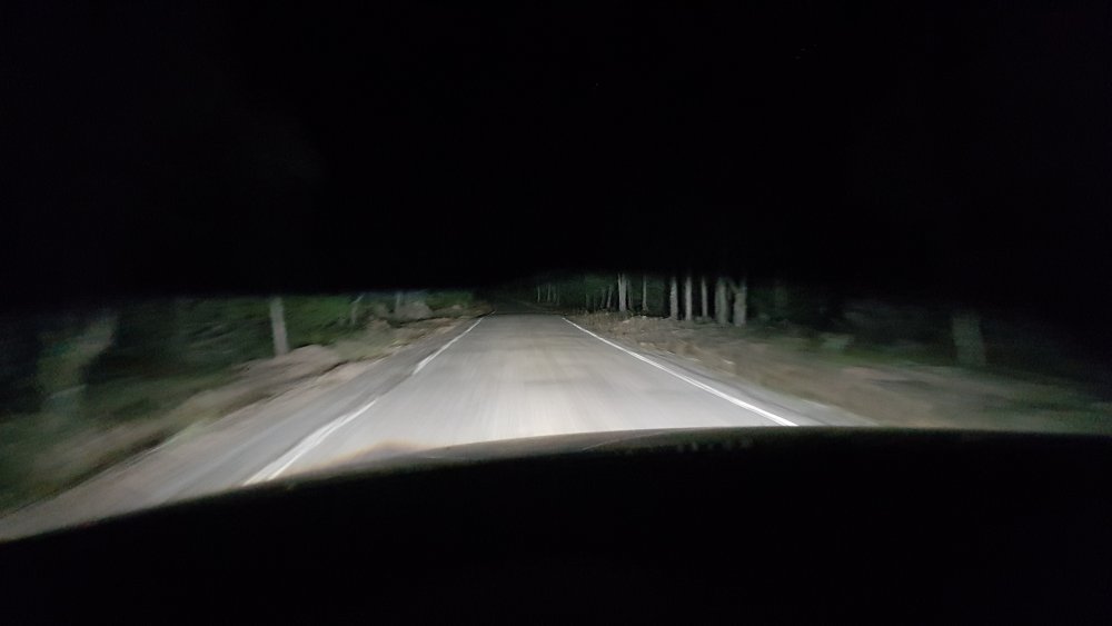

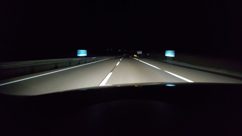

Mall83 Publicado 1 de Octubre del 2019 Denunciar Publicado 1 de Octubre del 2019 Unas fotos de prueba de este fin de semana tras el cambio de bombillas. En autovía, por camino con cortas y largas. Saludos. Responder
dared Publicado 1 de Octubre del 2019 Denunciar Publicado 1 de Octubre del 2019 (editado) hace 48 minutos, Mall83 dijo: Unas fotos de prueba de este fin de semana tras el cambio de bombillas. En autovía, por camino con cortas y largas. Saludos. Alumbra muy muy bien! Editado 1 de Octubre del 2019 por dared Responder
juliaars2000 Publicado 1 de Octubre del 2019 Denunciar Publicado 1 de Octubre del 2019 (editado) Y dices que no ves bien? jajajaja Se ve de lujoooo Editado 1 de Octubre del 2019 por juliaars2000 Responder
Tineo Publicado 2 de Octubre del 2019 Denunciar Publicado 2 de Octubre del 2019 hace 14 horas, juliaars2000 dijo: Y dices que no ves bien? jajajaja Se ve de lujoooo Definitivamente teneis que ir al oculista Responder
gonchito Publicado 2 de Octubre del 2019 Denunciar Publicado 2 de Octubre del 2019 En 26/9/2019 a las 22:49, Mall83 dijo: Acabo de cambiar hoy las bombillas, tengo un viaje para este fin de semana y me urgía por lo que finalmente me decante por las Osram Cool Blue Intense. Independientemente a que antes circulaba con una sola, las de ahora noto que tienen mas intensidad, lo poco que las he probado ahora en un tramo oscuro me parece bien, habrá mejores faros seguro, pero en mi caso para nada tampoco las veo tan mal como comentáis algunos, las probaré mas este fin de semana. También es verdad que mis faros o por lo menos el cristal se encuentran en muy buen estado. Las anteriores bombillas que he quitado eran unas phillips, ni idea del modelo. Antes de meterme a cambiar faros o los proyectores probaría unas buenas bombillas por si acaso. Saludos. Esas son las que puse yo, las 6000 que en verdad dan 5500k, y alumbram bien, y por lo que veo en las fotos que has puesto se ven de lujo Responder
Mall83 Publicado 2 de Octubre del 2019 Denunciar Publicado 2 de Octubre del 2019 hace 20 horas, juliaars2000 dijo: Y dices que no ves bien? jajajaja Se ve de lujoooo jajaja la verdad que el cambio ha sido muy grande!, muy contento! Por eso me llamaba la atención las quejas de algunos foreros...... hace 6 horas, Tineo dijo: Definitivamente teneis que ir al oculista hace 6 horas, gonchito dijo: Esas son las que puse yo, las 6000 que en verdad dan 5500k, y alumbram bien, y por lo que veo en las fotos que has puesto se ven de lujo Efectivamente @gonchito, estuve viendo reviews en youtube y también lo leí en tu post, por eso las pille, con todo lo que he leído y aprendido por aquí me fío de vuestras opiniones. Saludos! Responder
