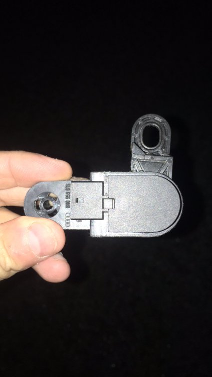

Norman_7_ Publicado 16 de Noviembre del 2019 Autor Denunciar Publicado 16 de Noviembre del 2019 Buenos días chicos, escribo para informaros que ya tengo arreglado el fallo de la capota. Era un potenciómetro que lleva en el lado derecho de la capota. Ya había visto un brico en el foro de como cambiarlo. Y solo faltaba eso por comprobar. Pero Vagcom y una máquina que no sea la original de AUDI, no detecta el fallo. Este cab***cete, del que os pongo foto, es el que me ha estado volviendo loco. Y gracias a RYC Motor Sport de Vigo lo tengo solventado. Son gente muy competente, y formal, y me lo han solucionado rápido y en un precio razonable. Y ya de paso me han hecho un reglaje de la capota. Os pongo también el enlace del brico, por si ha alguien le pasa y le sirve de ayuda. Además en la foto podéis ver la referencia original de AUDI Un saludo, Norman. Responder
