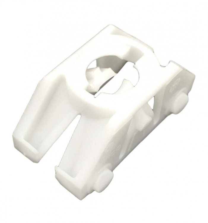

ToTa Publicado 28 de Junio del 2020 Autor Denunciar Publicado 28 de Junio del 2020 hace 24 minutos, Tineo dijo: Buaaa, muy guapo quedan esos frenos. Y ese servo metido en las entrañas del pasamuros pufff Ahora lo tienes con el cilindro maestro original o ya le calzaste el rs5? Y ahora purgar.. menudo domingo Me fue imposible instalar el servo del rs5 pq no tuve narices de soltar el de serie, ya tengo fichada la pieza plastica q me dio guerra para comprarla y el proximo dia la reviento como sea, jajaja. DATO: la bomba del RS5 no entra en el servo nuestro . Asique cuando tenga la pieza le meto servo y bomba. Luego subo las fotos de cuando le cambie el liquido, decir q me he quedado enamorado del utensilio que compre para purgarlos, es una auténtica gozada, no machas nada, es super comodo, de hecho, no tienes que andar metiendole presion cada poco, la mantiene casi toda para las 4 ruedas. Responder
HESTILO Publicado 28 de Junio del 2020 Denunciar Publicado 28 de Junio del 2020 hace 6 minutos, ToTa dijo: DATO: la bomba del RS5 no entra en el servo nuestro . Asique cuando tenga la pieza le meto servo y bomba. ¿Pudiste ver en la etiqueta de tu servo original si es de la marca TRW o de ATE? Porque me parece que si tienes ATE no es compatible con la bomba del RS5, que es TRW. No entra, como tú bien dices. Sin embargo, si tu servo también es TRW sí que son compatibles y sí que entra. Más que nada por las fotos del hilo de Audizine, donde se ven fotos de una bomba de RS5 montada en un servo de B8. Pero claro, siendo ambos de TRW. En el B8 el servo podía ser de TRW Girling o de ATE y en el Etka pone que no son compatibles entre sí. Pero no veo que estén controlados por un código PR, para averiguarlo me parece que no queda otra que mirarlo en la etiqueta del propio servo. Bueno, como dices, cuando tengas la herramienta ya cambias ambos del tirón y listo. Hay que desmontar más cosas para ello, pero una vez metidos en faena... Responder

ToTa Publicado 28 de Junio del 2020 Autor Denunciar Publicado 28 de Junio del 2020 (editado) hace 1 hora, HESTILO dijo: ¿Pudiste ver en la etiqueta de tu servo original si es de la marca TRW o de ATE? Porque me parece que si tienes ATE no es compatible con la bomba del RS5, que es TRW. No entra, como tú bien dices. Sin embargo, si tu servo también es TRW sí que son compatibles y sí que entra. Más que nada por las fotos del hilo de Audizine, donde se ven fotos de una bomba de RS5 montada en un servo de B8. Pero claro, siendo ambos de TRW. En el B8 el servo podía ser de TRW Girling o de ATE y en el Etka pone que no son compatibles entre sí. Pero no veo que estén controlados por un código PR, para averiguarlo me parece que no queda otra que mirarlo en la etiqueta del propio servo. Bueno, como dices, cuando tengas la herramienta ya cambias ambos del tirón y listo. Hay que desmontar más cosas para ello, pero una vez metidos en faena... Pues justo, la bomba de serie es Ate y la del rs5 trw, no entra por un mm escaso, de hecho, comiendo un poco el diametro del servo, llevaria a valer, lo q nose si afectaria la viruta en el funcionamiento. Tenia pensado comprar el util para sacarlo, pero vale 50€ mas envio y solo sirve para eso, asique plan "B", comprare la pieza de plástico q ya me pasaron la referencia y me la cargaré la proxima vez, jajaja (ademas cuesta 12€) Editado 28 de Junio del 2020 por ToTa Responder

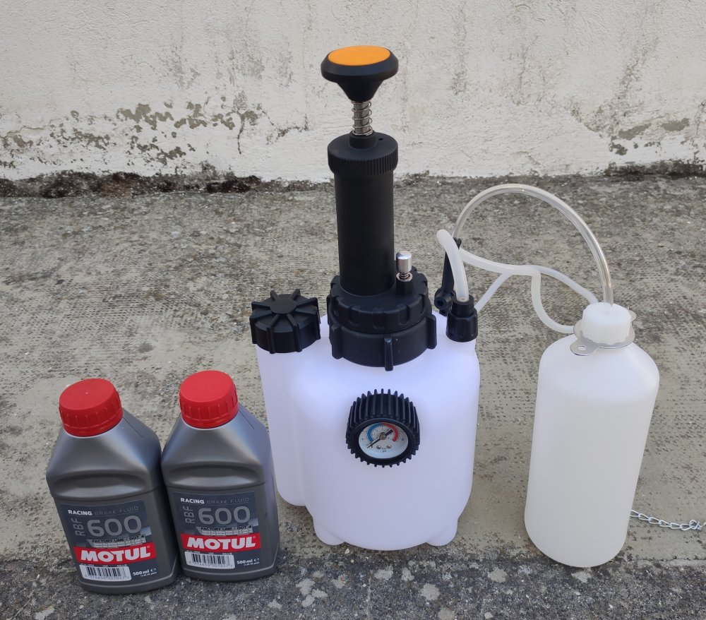

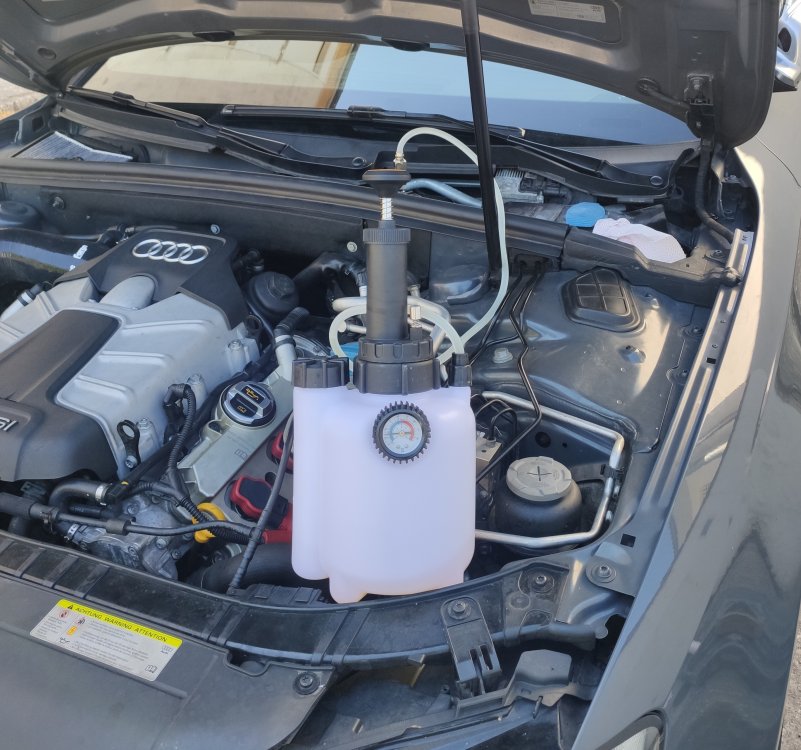

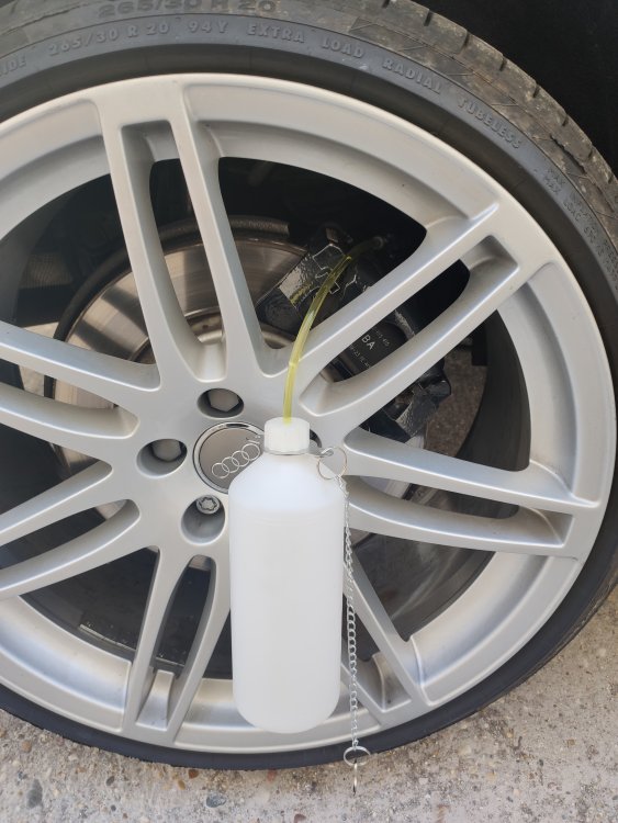

ToTa Publicado 28 de Junio del 2020 Autor Denunciar Publicado 28 de Junio del 2020 Pues esta mañana, en cuanto salio un poco el sol, me dispuse a purgar y estrenar este útil, el cual me ha sorprendido gratamente. Basta con echar el liquido nuevo dentro del recipiente, meterle presion (con 1 bar es suficiente) mediando la bomba superior, enroscar el tapon específico en el bote del liquido de frenos del coche, e ir abriendo los purgadores hasta q salga primero el liquido nuevo y luego q no salgan mas burbujas. Pense q tendria q estar bombeando cada poco segun purgase cada pinza, pero me sorprendió q aguantase tanto la presión, de hecho, apenas bombearia un par de veces (y poca cosa) para las 4 pinzas. Lo bueno de tener llantas grandes es q no me hizo falta quitar las ruedas traseras Eso si, para las delanteras no tuve mas remedio al llevar doble purgador Responder

ToTa Publicado 28 de Junio del 2020 Autor Denunciar Publicado 28 de Junio del 2020 hace 21 minutos, Tineo dijo: No lo veo nada fácil de hacer con medios caseros. Puedes probar si mantiene depresión pero eso solo deacarta membrana rajada. Para probar más cosas tendrías que ponerle un latiguillo a un reloj y un depósito Lo que no tengo claro es como se comporte, el rendimiento de vacío de la bomba original va a ser inferior a la electrica de rs5. Tiene más campana el servo del rs5 que el actual?? Si es un poco mas grande, pero nada exagerado, igual pido dos piezas de plástico por si me tocase volver al de origen, que lo mismo le agrando la entrada y le acoplo la bomba del rs5, echo pasta de juntas para q no diferencia y solucionado, jejeje Responder
Harigami Publicado 28 de Junio del 2020 Denunciar Publicado 28 de Junio del 2020 hace 3 horas, ToTa dijo: Pues esta mañana, en cuanto salio un poco el sol, me dispuse a purgar y estrenar este útil, el cual me ha sorprendido gratamente. Basta con echar el liquido nuevo dentro del recipiente, meterle presion (con 1 bar es suficiente) mediando la bomba superior, enroscar el tapon específico en el bote del liquido de frenos del coche, e ir abriendo los purgadores hasta q salga primero el liquido nuevo y luego q no salgan mas burbujas. Pense q tendria q estar bombeando cada poco segun purgase cada pinza, pero me sorprendió q aguantase tanto la presión, de hecho, apenas bombearia un par de veces (y poca cosa) para las 4 pinzas. Lo bueno de tener llantas grandes es q no me hizo falta quitar las ruedas traseras Eso si, para las delanteras no tuve mas remedio al llevar doble purgador que maravilla! Ni quitar las ruedas... Por curiosidad, ¿donde has pillado el purgador? Estoy mirando uno como ese y lo venden hasta en aliexpress, pero no se si fiarme. Responder
ToTa Publicado 28 de Junio del 2020 Autor Denunciar Publicado 28 de Junio del 2020 hace 1 hora, Harigami dijo: que maravilla! Ni quitar las ruedas... Por curiosidad, ¿donde has pillado el purgador? Estoy mirando uno como ese y lo venden hasta en aliexpress, pero no se si fiarme. Yo le compre en amazon pero seguro que es el mismo que los de ebay, aliexpress... Lo busque pero ya no esta disponible, pero es como este: https://www.amazon.es/dp/B07BNGNRKM/ref=cm_sw_r_other_apa_i_I5o-EbCD5928Y Responder

ToTa Publicado 28 de Junio del 2020 Autor Denunciar Publicado 28 de Junio del 2020 hace 57 minutos, Harigami dijo: Al menos me quedo tranquilo sabiendo que a ti te ha ido bien. Me han dicho que hay que meterle presion en vacio para peobarlo y si aguanta bien entonces meterle el liquido de freno. Enhorabuena. Menudo carrazo que tienes. Muchas gracias compi, me lanzaré a la piscina y lo montare tal cual (servo y bomba rs5), lo probare un poco por el pueblo y si me gusta las sensaciones, lo dejo. Lo q si hare, es pedir dos piezas de plástico por si me tocase volver al servo de serie, no quiero tirar otras tantas horas por una pieza de plastico de 12€ Responder
