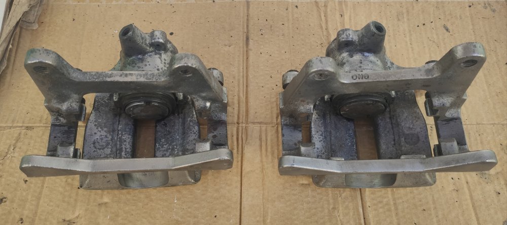

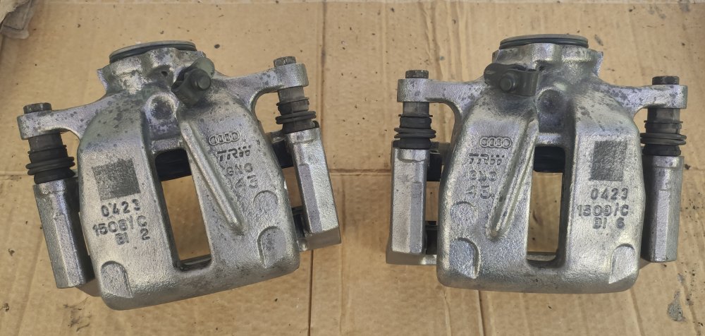

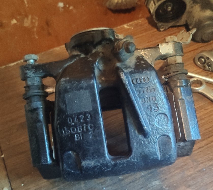

Este ha sido el proceso de las pinzas traseras, aun queda darlas otro repaso con el taladro y cepillo metálico, cambiar retenes del pistón (me vino uno rajado, por lo q ya cambiare los dos) y los motores tienen las carcasas rotas.
La put...ada es que cambian respecto a los de serie, pero creo que puedo hacer un swap entre ambos.

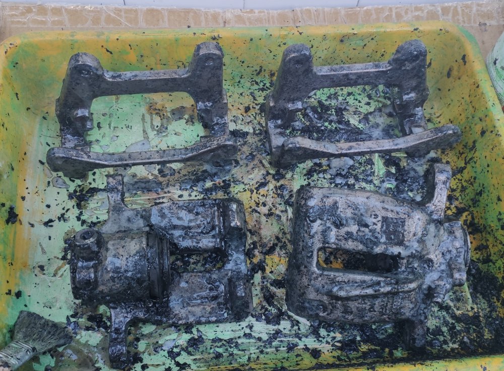

Así me estaban al principio
Las desmonte y aplique un par de manos de decapante, estaba muy agarrada la pintura 😂😂, esta foto es ya de la segunda mano
Después las limpie con disolvente para quitar tanto los restos de pintura como el decapante.
Y así están después de unas cuantas pasadas con el taladro, las monte para no perder nada hasta q las pegue el ultimo repaso antes de pintarlas

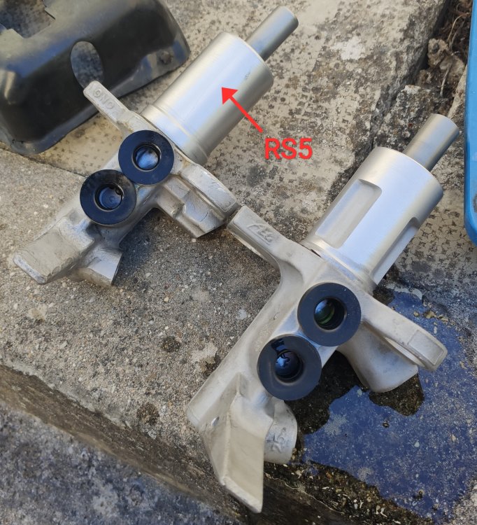

Aquí podéis ver la diferencia entre la bomba de serie con la del RS5, aunque tenga mas separación en las juntas para el deposito, ambas bombas llevan el mismo.
En la de serie se puede ver troquelado un 25 en la salida de un latiguillo, mientras q la del RS5 viene rebajado

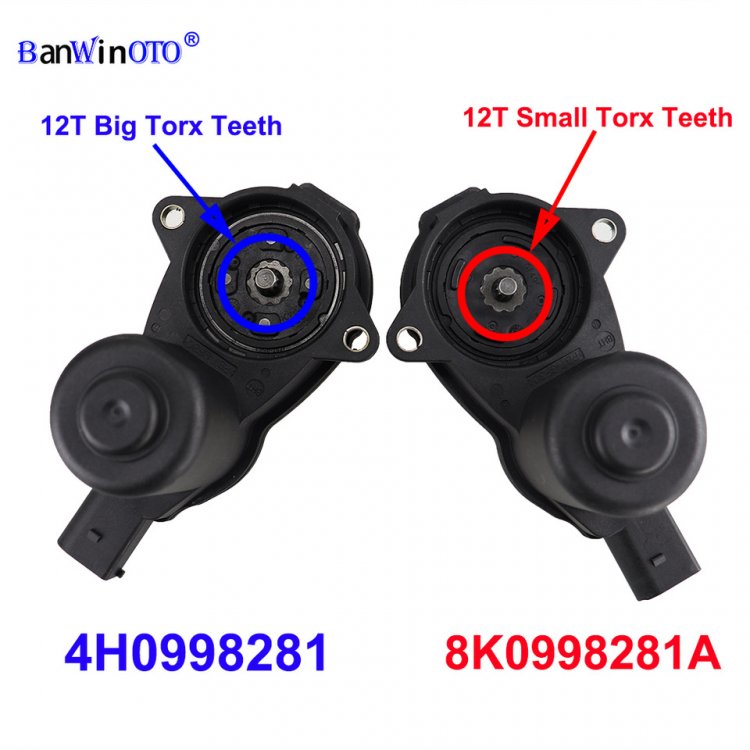

hace 2 horas, ToTa dijo:
El eje es de seis o de doce estrías?
hace 5 horas, Tineo dijo:
La diferencia no es el número de estrías, es el tamaño.
Como un motor me vino con la tapa suelta, pude comprobar que esa parte sale por completo, por lo que probare a abrir una tapa de los de serie para comprobar q sean idénticos.
Rojo los mios
Azul las "nuevas"

Ya me gustaría saber ese Big Torx marcado en azul que tamaño es, porque estoy limpiando las pinzas S5 que me he cogido y las traseras tienen el pistón extendido, total que para retraerlo es necesario retraer el eléctrico y he desmontado el motor para hacerlo, pero he probado con una xzn M8 y con una torx40 y ambas se quedan pequeñas. he tenido que encargar una M9 a ver si con esa doy en el clavo (la M10 la tengo y es demasiado grande).
La otra opción que me queda es meterle tensión al motorcillo con una batería de 12v...

No te compliques y metele 12v desde la batería, así lo hice con las otras pinzas y es un momento, así tb compruebas los motores.
Aunque no esta demás tener un juego de puntas xzn 😜😜

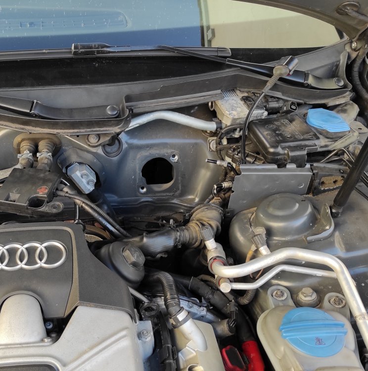

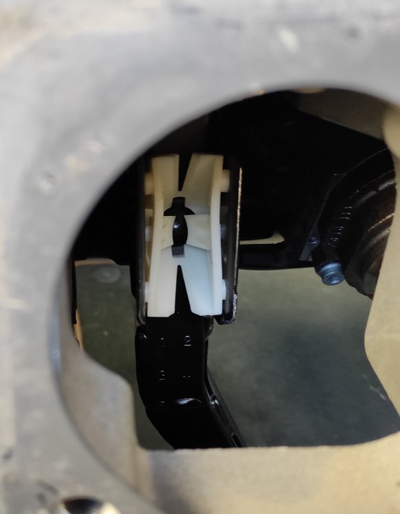

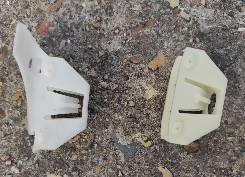

Bueno, pues hoy ha tocado la revancha con el servo de las narices.
Volví a probar bastante rato a intentar soltar el servo de serie sin cargarme el plastico, pero sin el útil, es muuuy difícil, asique forcé el de serie sin miedo y al final salio casi perfecto.

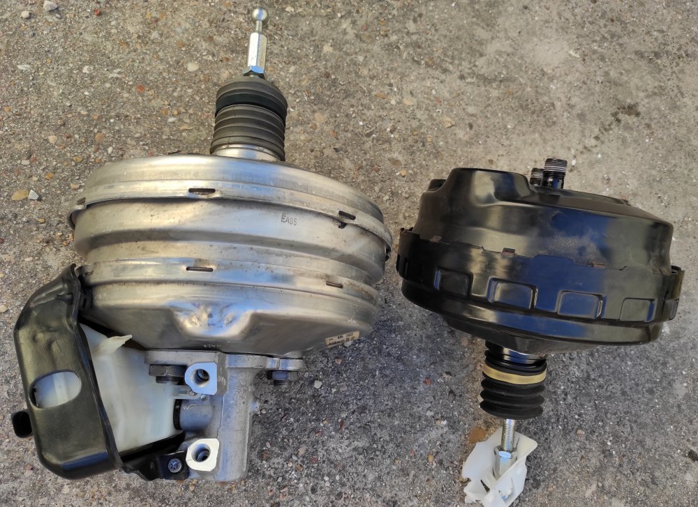

Ya fuera, pude compararlos y la estructura principal es idéntica, asique puse el nuevo
(Serie izquierda, nuevo derecha)
Hay que jugar bastante con las tuberías de freno para poder sacar el servo
Pieza nueva en su sitio
Continúa...
Primero hay que colocar el servo sin la bomba dado el poco acceso de la zona
Luego la bomba junto con las tuberías de freno
Y ya por fin se puede montar todo a falta de purgar, que como el otro finde, lo dejo para mañana q se me hacia tarde.

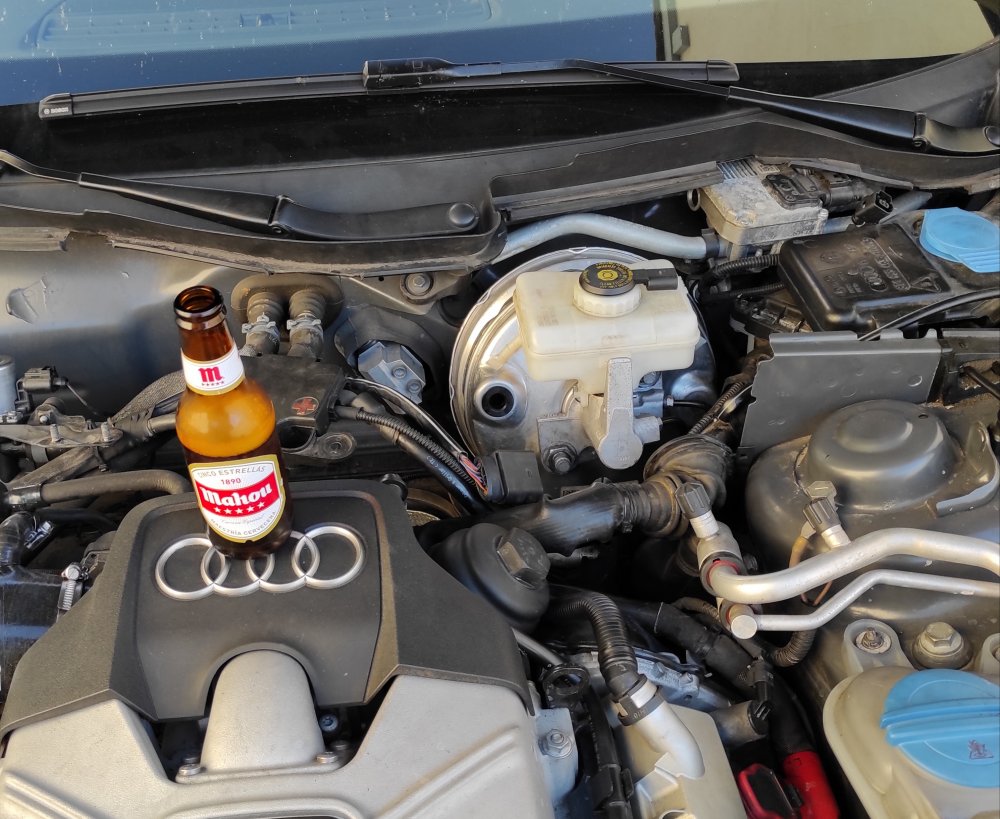

El servo del RS5 es un poco mayor que el de serie, nada exagerado, pero si se llega apreciar, por otra parte, también pesa menos al estar hecho de otro material (diría q aluminio)
Menudo peso de encima que me he quitado por fin al conseguir montarlo, a ver mañana que tal va después de purgarlo.

Juer que liada para encastrar esa pieza blanca  ahí. No hay espacio por donde atacar

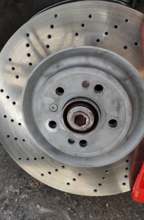

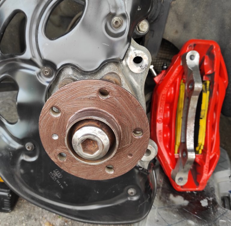

Purgue de nuevo el sistema, hice los agujeros con su rosca para los nuevos discos delanteros, desmonte las pastillas, las limpie los restos de la capa protectora de los discos, también limpie los agujeros de los discos por la misma m****, aplique grasa de cobre al buje y a las pastillas, parece poca faena pero me llevo toda la mañana
En la foto aplique muchísima grasa, luego quite el exceso con un trapo 😂😂
