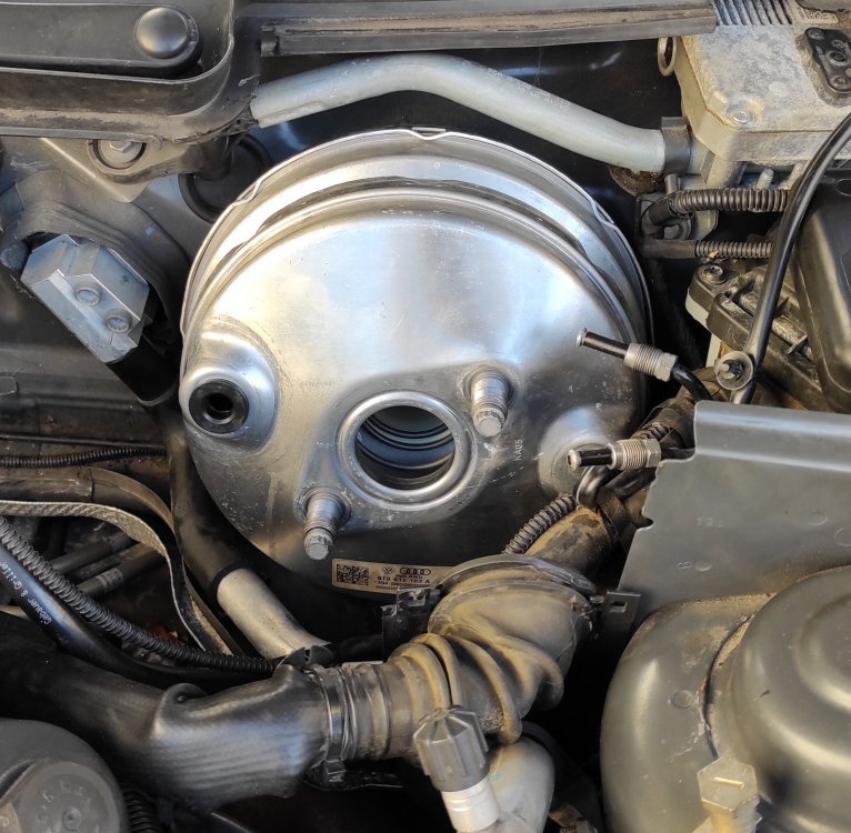

Tineo Publicado 13 de Julio del 2020 Denunciar Publicado 13 de Julio del 2020 En 3/7/2020 a las 23:34, ToTa dijo: Primero hay que colocar el servo sin la bomba dado el poco acceso de la zona hiciste algun ajuste en los tornillos del vástago una vez montado? Responder

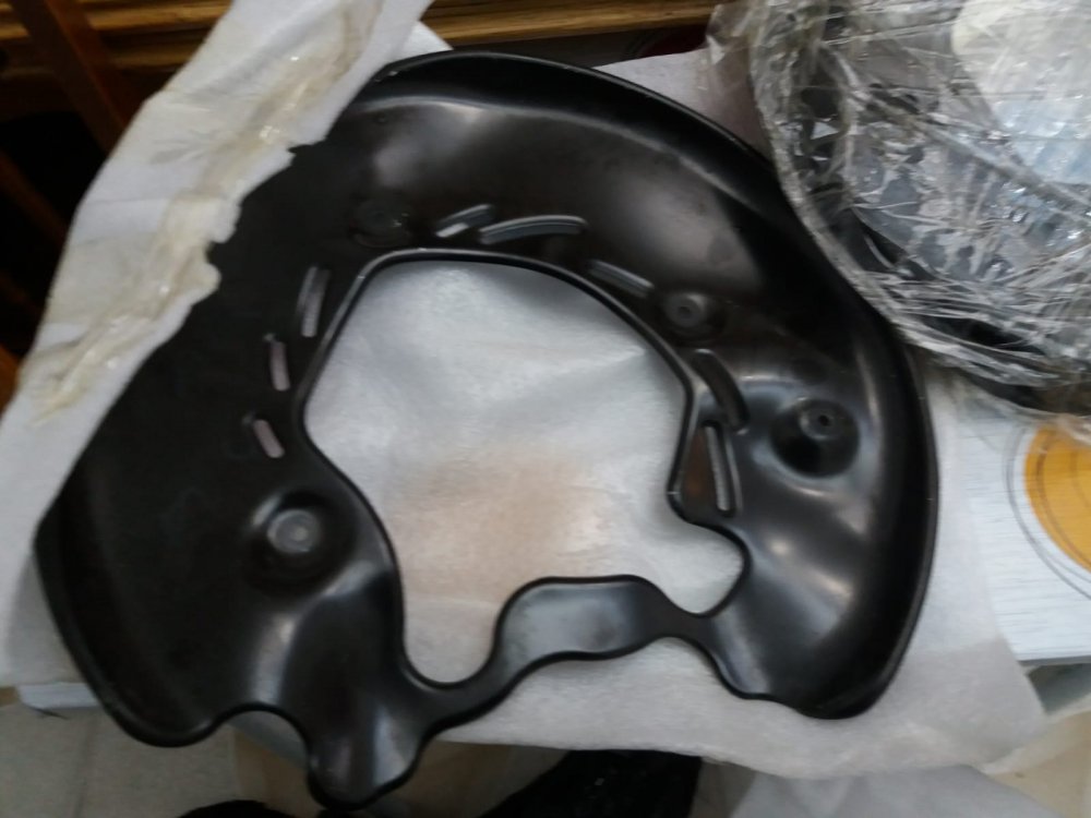

ToTa Publicado 13 de Julio del 2020 Autor Denunciar Publicado 13 de Julio del 2020 Si, lo deje para q no tuviese juego, al ponerlo parece como que tenia juego, aproxime la rosca poco a poco y fui probando, la verdad q no se si lo habre hecho correctamente, pero parece estar todo correcto. Hoy me llegaron por fin los cubrediscos traseros refrigerados, a ver si los pruebo y os paso las referencias por si alguno le interesan. A lo largo de esta semana pediré los discos, los kit para reparar las pinzas traseras y las pastillas, tengo la cesta de la compra preparada en varias paginas de recambios y en cuanto vea q bajan a un precio (llevo ya tiempo Ojeándolo) lo compare, jajaja, las pastillas pillare las yellowstuff por ebay. Responder
Tineo Publicado 13 de Julio del 2020 Denunciar Publicado 13 de Julio del 2020 hace 3 horas, ToTa dijo: Si, lo deje para q no tuviese juego, al ponerlo parece como que tenia juego, aproxime la rosca poco a poco y fui probando, la verdad q no se si lo habre hecho correctamente, pero parece estar todo correcto. servo no coge temperatura con uso de frenos exigente asi que no creo que haya que contemplar holgura. Lo único, verificar bien que no "vayas frenauuu" Responder
ToTa Publicado 15 de Julio del 2020 Autor Denunciar Publicado 15 de Julio del 2020 En 13/7/2020 a las 22:51, Tineo dijo: servo no coge temperatura con uso de frenos exigente asi que no creo que haya que contemplar holgura. Lo único, verificar bien que no "vayas frenauuu" Eso lo probé, le puse la N y móvil el coche a pulso, Responder

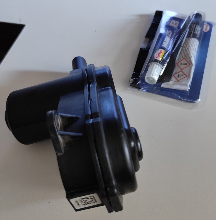

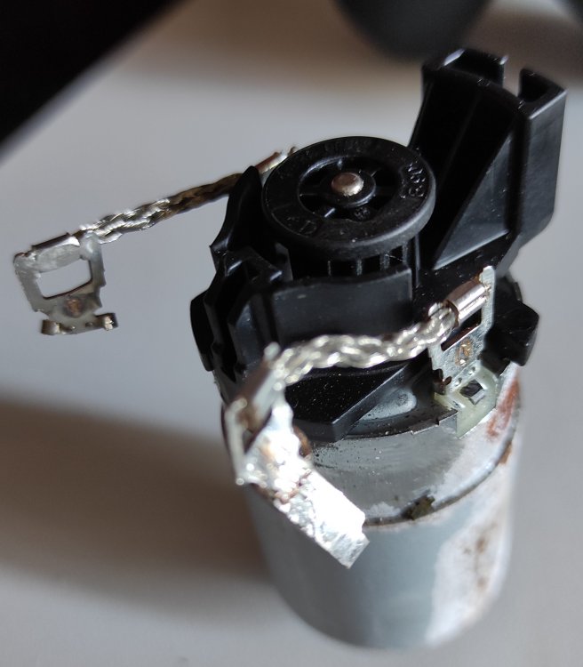

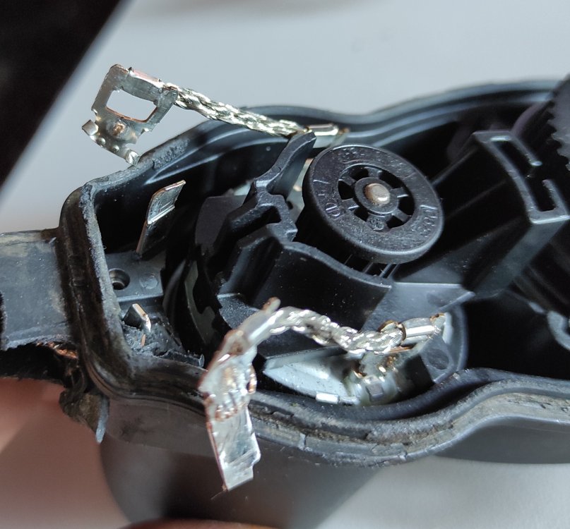

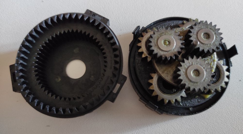

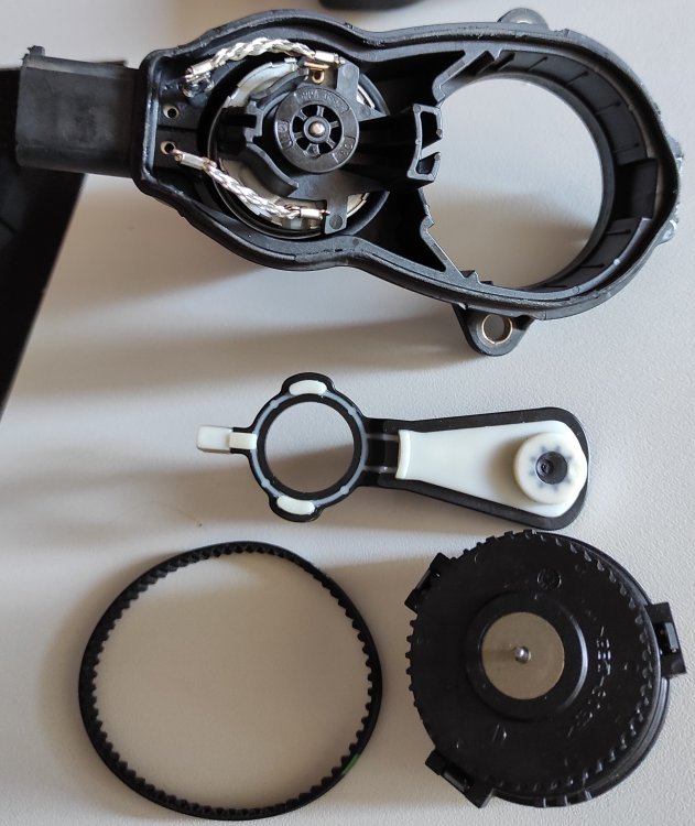

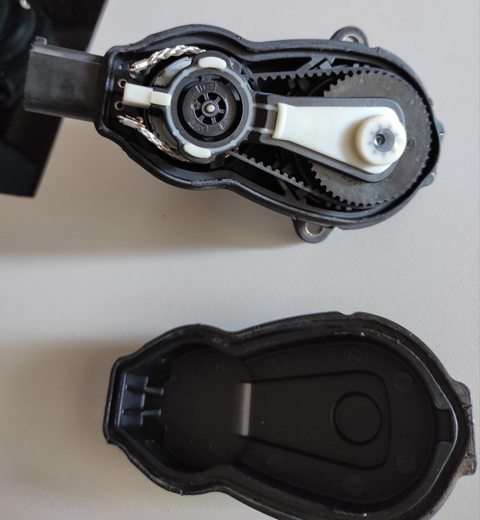

ToTa Publicado 15 de Julio del 2020 Autor Denunciar Publicado 15 de Julio del 2020 Hoy me anime a hacer un "swap" con los motores de las pinzas traseras. Lo primero es abrirlos, haciendo palanca con un destornillador, poco a poco, salen sin complicación Luego se desmonta la pieza superior (va encajada), a continuación la correa junto con el sistema de engranajes. Ahora hay que soltar las conexiones del motor, están soldadas con un par de puntitos, por lo que hay que forzarlo hasta que se separan. Este motor le use de pruebas antes de ponerme con los buenos, por eso esta rota la conexión. Responder
ToTa Publicado 15 de Julio del 2020 Autor Denunciar Publicado 15 de Julio del 2020 Con las conexiones sueltas ya se puede retirar el motor. Se cambia la carcasa junto con el resto de componentes (es muy sencillo), se sueldan las conexiones del motor. Para finalizar pegamos la tapa, yo he usado el nural 25 (lo tenía por casa), que encima es bastante bueno, espero que no me toque abrirlos, Aquí podéis ver el sistema de engranajes Responder

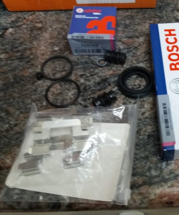

ToTa Publicado 15 de Julio del 2020 Autor Denunciar Publicado 15 de Julio del 2020 Hoy bajó 20€ el total del pedido asique ya he pedido los discos y kit para reparar las pinzas. Ya solo me quedarían las pastillas, a ver si sale algún chollo esta semana, Responder
Tineo Publicado 15 de Julio del 2020 Denunciar Publicado 15 de Julio del 2020 hace 1 hora, ToTa dijo: .... pegamos la tapa, yo he usado el nural 25 (lo tenía por casa), que encima es bastante bueno, espero que no me toque abrirlos, ni de coña abren, jaja la cuestion es que la humedad no los ataque, por lo que veo no hay junta de goma. Responder
ToTa Publicado 15 de Julio del 2020 Autor Denunciar Publicado 15 de Julio del 2020 hace 1 hora, Tineo dijo: ni de coña abren, jaja la cuestion es que la humedad no los ataque, por lo que veo no hay junta de goma. Vienen termosellados pero levemente, en mi caso no entrara nada de humedad por esa union ya que aplique un cordón por todo el contorno. Responder

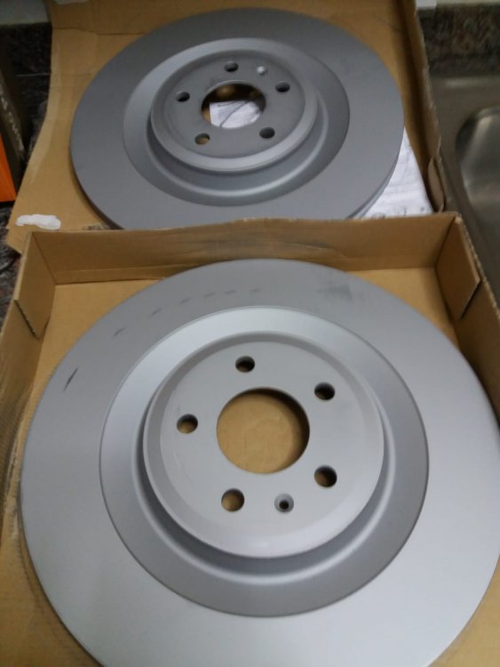

ToTa Publicado 25 de Julio del 2020 Autor Denunciar Publicado 25 de Julio del 2020 Ya esta todo pedido a falta de recibirlo para ponerme con la frenada trasera. De la delantera ya puedo ir comentando impresiones tras mas de 1500 kms y un par de puertos . Son una maravilla, nada de ruidos y cuando se les exige, responden de maravilla. En cuanto al tacto, la verdad que se ha notado el servo/bomba del rs5, no es q se claven nada mas tocar el pedal, pero se quitó la sensación esponjosa que tuve antes. Aun me queda por meter los latiguillos traseros metálicos que los deje ya para cuando metiese el conjunto trasero. Tb creo q esta vez no purgue bien el sistema como la primera vez, pq tuve que soltar las pinzas delanteras para hacer las roscas para los tornillos de los discos y tenia q quitar la presión del sistema, pero aun así, el tacto es muy bueno. Tengo una duda, me gustaría aprovechar la homologacion para incluir un para de cosas. La primera seria añadir la 5a plaza, se que se puede homologar pq ya lo han hecho varios, mi pregunta seria, ¿¿los traseros asientos del a4 b8 son iguales?? Yo solo necesito el armazón con el mecanismo interno del cinturón, la idea es transplantar mi tapicería. Lo pregunto por la sencilla razón que asientos de a4 hay a patadas y baratos, mientras q a5 con 5 plazas muy pocos y piden bastante. La segunda cosa seria unos muelles eibach pro kit, el caso es que quiero agacharle un poco pero sin que se vuelva muy incomodo y estos muelles los llevo en el beme y no me disgustan, ahora viene la duda, ¿¿afectarían negativamente en la suspensión magnetic ride?? He estado leyendo varios post en hilos de guiris que no han tenido ningún problema, que han decidido montar muelles en vez de roscada páramo perder ese extra. Siento el ladrillaco y estoy ansioso de escuchar vuestras opiniones, saludos Responder

ToTa Publicado 30 de Julio del 2020 Autor Denunciar Publicado 30 de Julio del 2020 Ya me llegaron los discos y los kit para restaurar las pinzas. Ya solo me queda recibir las pastillas (llegaran la semana q viene) para tenerlo todo Responder
