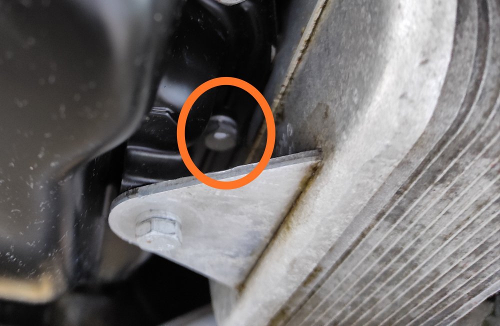

Y entre ayer y hoy cambie el carter del aceite, aceite, filtro aceite y limpie el filtro k&n

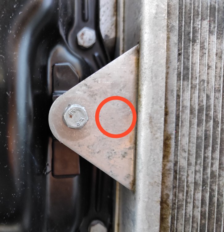

El cambio del carter seria una tarea sumamente sencilla de no ser por un único tornillo, el cual tapa el soporte del radiador del aceite, que para moverlo tiene 5 tornillos, 3 que salen muy mal 😖😖
De hecho estuve  apunto de hacer un agujero al soporte para acceder al tornillo
Ahora encima la soltar ese radiador, con el que no contaba ya que en el elsawin no decian nada sobre ello, tuve q reutilizar la junta, tuve el coche arrancado unos 25-30 min cuando acabe y no perdía, pero ya veremos con los kilómetros...

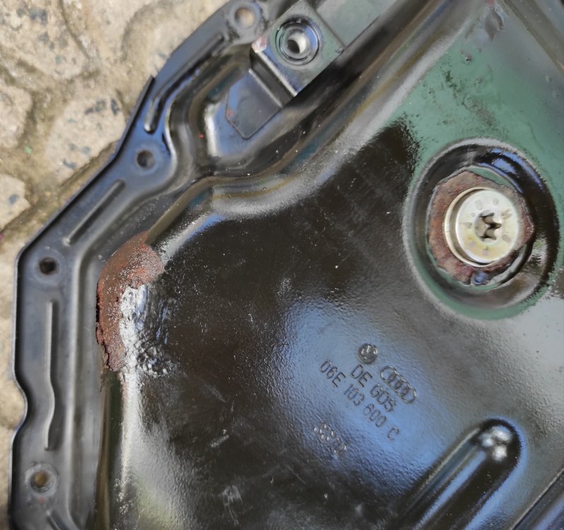

Este ha sido el motivo por el que cambie el carter.
Tenia una par de óxidos, se podrían reparar, pero al tenerlo en el tapon de vaciado no me convencía mucho.
A ver lo que dura limpito 😂😂

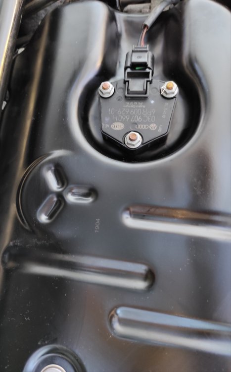

Antes de quitar el cartes aproveche para hacerle una limpieza interna antes de sacar el aceite viejo
Una vez monte el carter y el radiador del aceite, ya se podia echar el nuevo aceite, ya tenia ganas de probarlo.

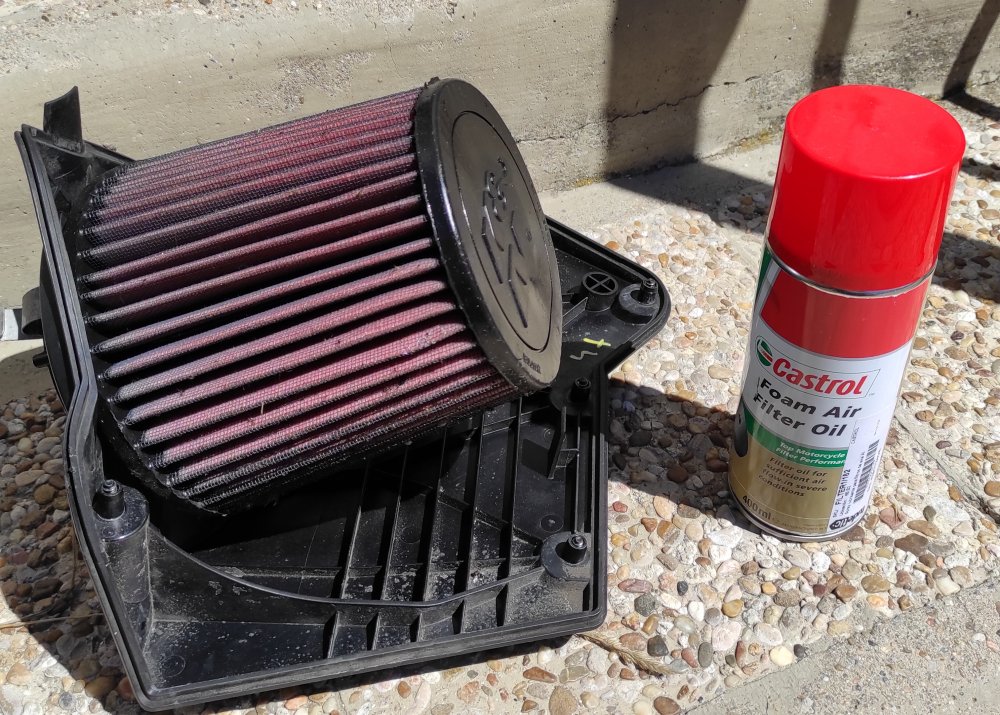

Y para rematar la revisión, limpieza y engrase del filtro del aire

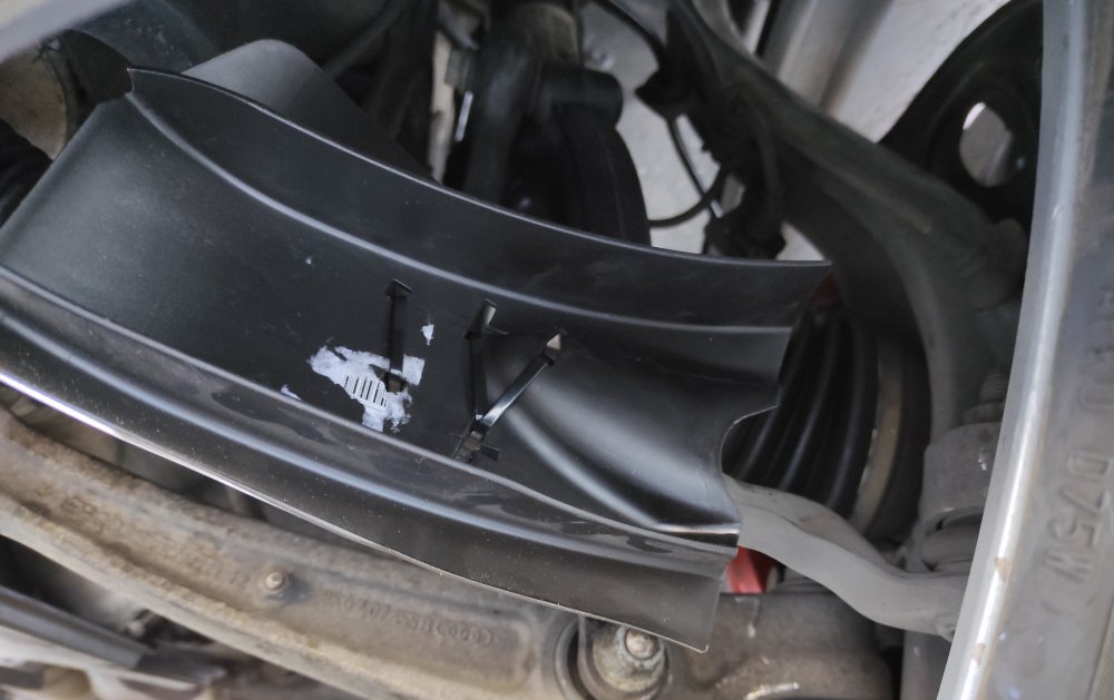

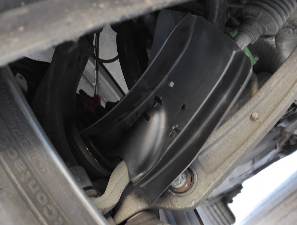

Aprovechando que tenia el coche levantado, aproveche para montar los deflectores de porsche para los frenos.

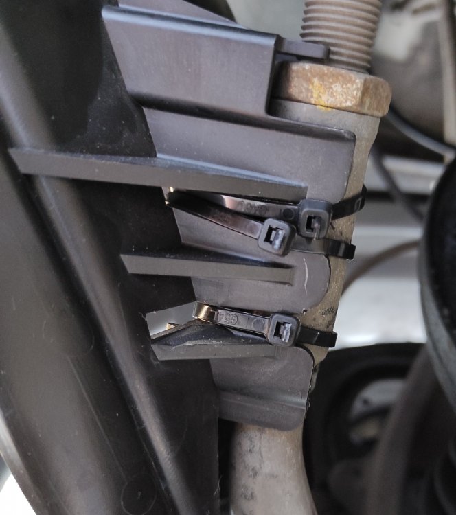

Las grapas originales ya sabia que eran una m**** por lo que decían los guiris y yo lo corroboro, ni me dejo ponerla y ya se partió, asique 3 bridas y eso no se menea en la vida
Solo me quedaría abrir un hueco por el pase de ruedas (tapado con alguna malla o rejilla tipo al RS5) y por las rejillas de los antinieblas.

Hola tota, el deflector para qué sirve???vaya cambio les has dado al coche. Te quería preguntar, hoy he estado montando los latiguillos de freno traseros de la marca hell y el problema que los traseros, donde enganchan con el tubo rígido, se quedaban muy sueltos, tú como lo solucionaste???en mi caso he puesto unas arandelas y ha quedado bien pero quería saber si solo me ha pasado a mi.

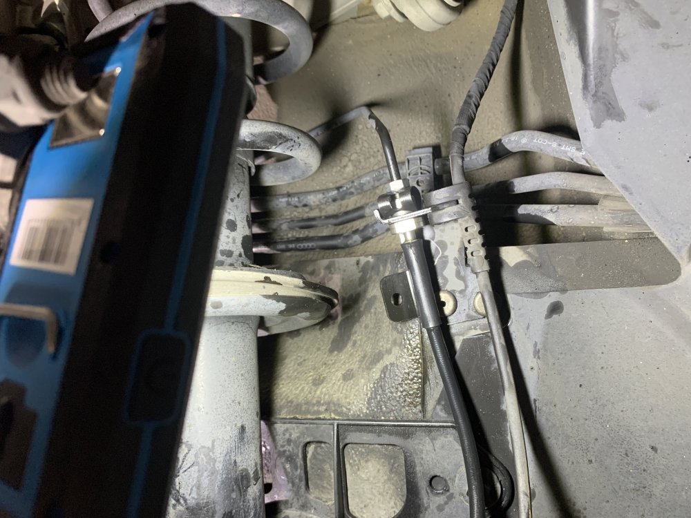

Pues ahora que lo dices a mi también me han quedado algo sueltos los latiguillos.
No le he dado msyor importancia, pero el muelle que hay entre la linea de freno y el latiguillo no hace ninguna fuerza, aunque los latiguillos los he apretado bien apretados.
Habia leido en algun foro lo de poner una arandela, pero tampoco me ha parecido necesario. Esta bien roscado y apretado el latiguillo.
Pongo una foto:
SALUDOS
Los deflectores son para canalizar el aire y refrigerar mejor los frenos, me falta abrir el hueco en los plásticos de los antinieblas y pase de ruedas.

Pongo una foto:
En tu caso me da la impresion que esta mas sujeto, a mi lo que es el hexagono del latiguillo si lo tocaba se colaba por completo. Asique metiendole la arandela ya no se mueve nada, como de origen jejejeje.
