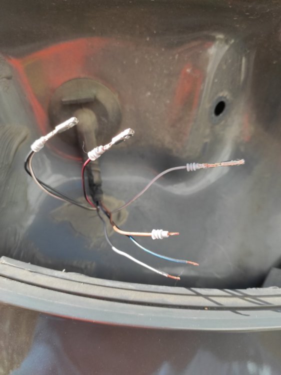

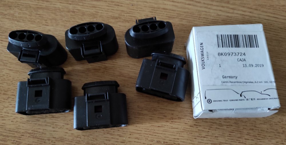

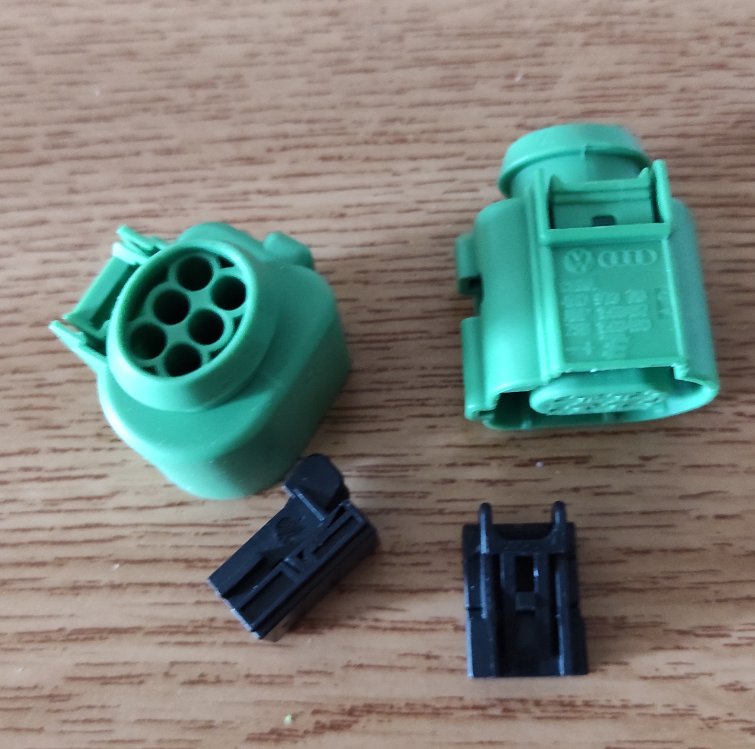

Por otra parte ya tengo los conectores para montar los faros traseros del face sin empalmes.
Aprovechando que tenia que pedir los conectores de los faros pedi los de las bobinas, que tengo un par rotos, asi los dejo nuevos

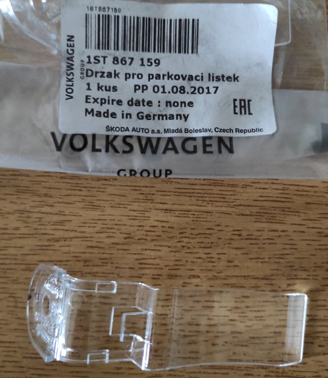

Y por ultimo pedi el soporte para el ticket del parking, es un minibrico que vi hace tiempo y vale nada (creo que me costo 80 centimos el soporte), de hecho he pedido otro para el beme, jajaja

El soporte del ticket lo cogiste en la Audi? Ese como va sujeto?
Debajo del pilar "A", hay un agujero libre, pues con una lima de la finas hare un cuadrado lo justo para incrustar uno de estos para poder sujetarlo con un tornillo (referencia: N90994601)
El soporte es original, deje la bolsa con la referencia por si alguien se animaba, a ver si estas vacaciones termino la alarma y ya le dejo puesto.

La verdad q lo mas barato y rapido para tema de conectores oem, es en la audi.
Pero a veces me da pereza y los pido online, el primer pedido que hice fue en Oemvag, pero mi sorpresa fue mayúscula cuando la caja provenía de otra web, aparte que el servicio post-venta es nefasto, casi una semana para que me devolviesen el importe de un recambio.
Asique este pedido lo hice a la web de donde me vino el primer pedido y encantado, all4vag.
Pd: Tambien sirve para hacerse una idea del precio de los recambios 😜😜.

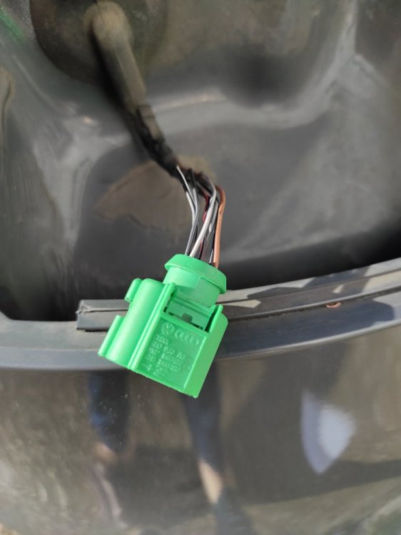

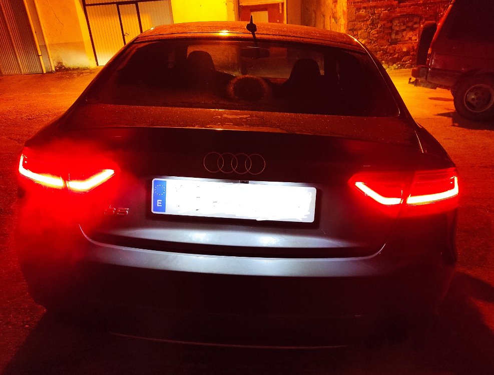

Esta mañana pude sacar un poco de tiempo para liarme con los faros traseros.
La verdad que hacer el cableado con los conectores nuevos es un momento y queda como de serie.
Después encinte los cables con cinta de tela para dejarlo lo mas oem posible.
Pase de estos faros
A estos, me encanta la linea esa 😍😍😍

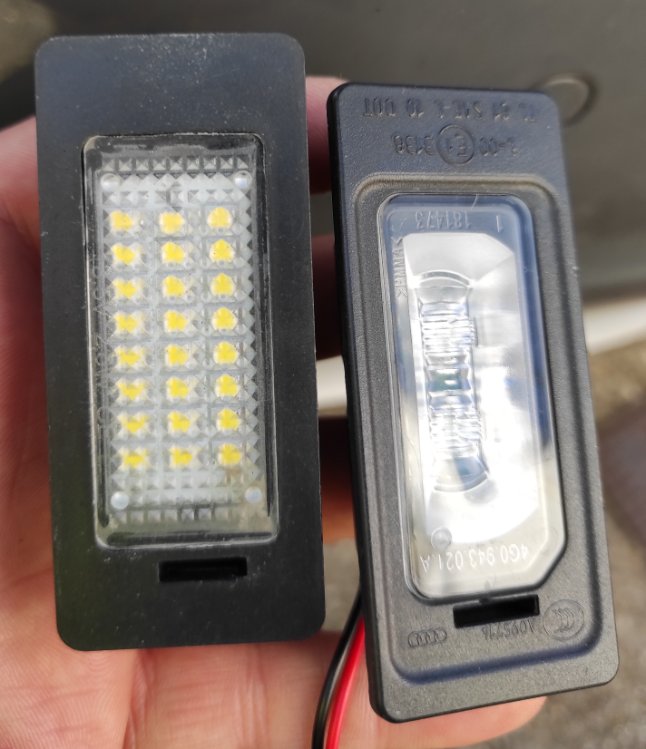

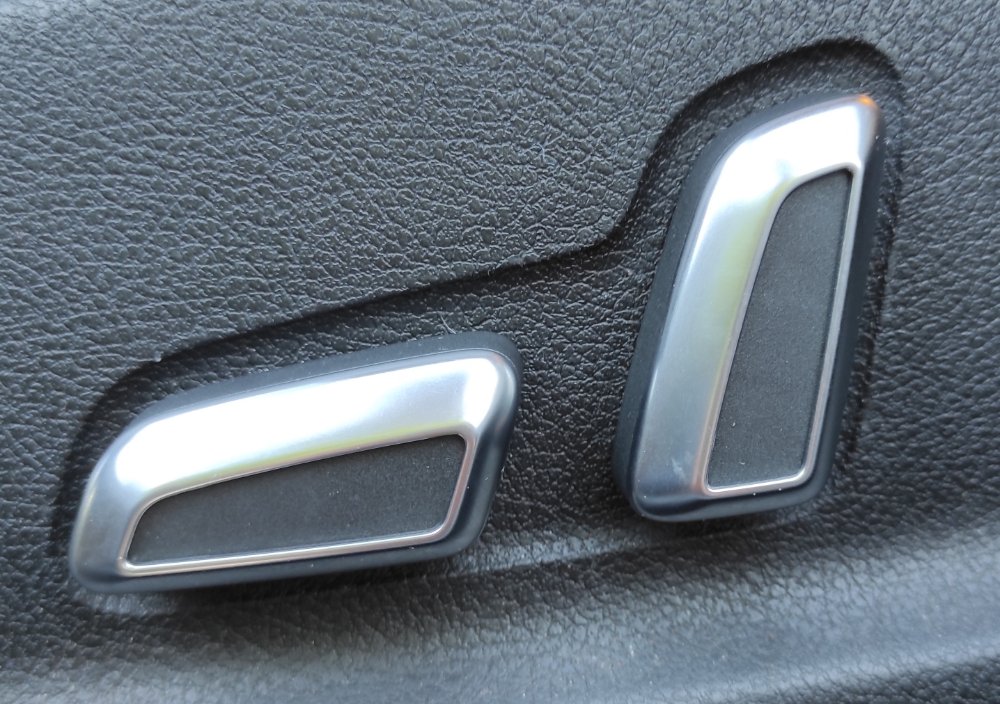

Tambien le puse las luces de matrícula y botones de los asientos originales.
Tenia los botones de aliexpress y bailaban mas q la compresa de una coja.

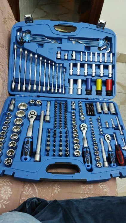

Este es mi nuevo maletín, BGS 8820, nada que ver con el de mannesmann, el cual tengo desde hace mas de 13 años, a ver que tal se comporta

He oído buenas cosas de ese maletín.

Las carracas se que van muy bien por las compre hace muchos años para reemplazar las del mannesmann, a ver que tal se comporta el resto, jeje

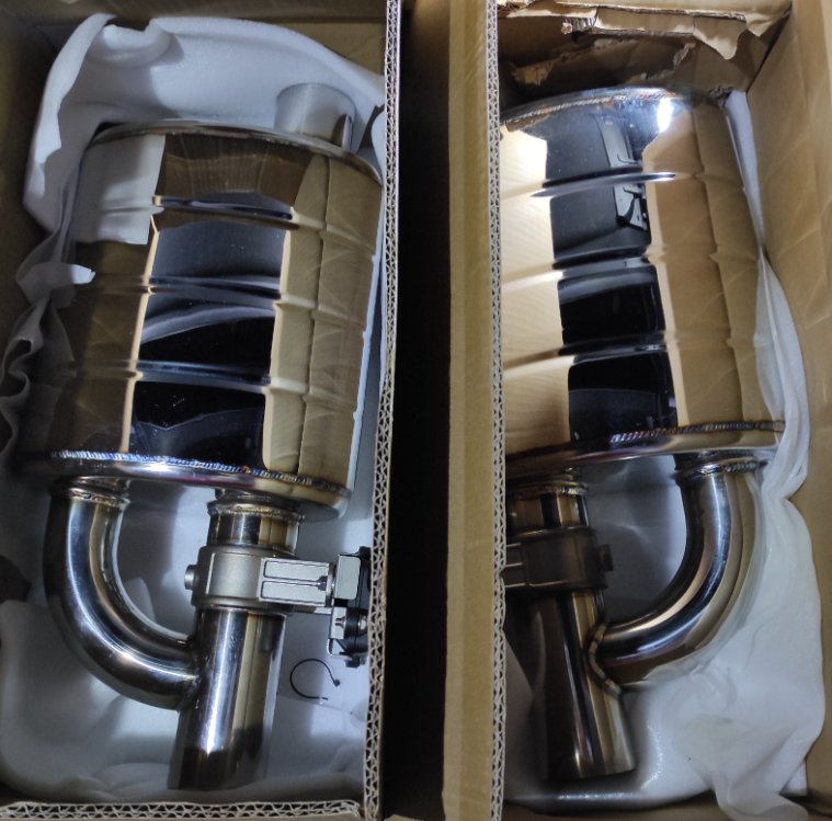

Ya me llegó la siguiente mod, es algo que he pensado mucho como hacerlo y creo que es la mejor opción posible y sobre todo, la mas económica.
Se tratan de unos silenciosos con valvulas electrónicas con mando a distancia y aqui es otro de los motivos por los que me decidí a instalar el homelink.
De hecho, lo primero que he hecho al recogerlos, ha sido probar si podia memorizar la apertura y cierre de las valvulas desde la botonera original del homelink y FUNCIONA a las mil maravillas teniendo la caja receptora dentro del maletero, asique estoy muy contento por saber que si ha funcionado como yo queria.
Ahora con el boton 1 abro la cochera del pueblo, con el 2 abro las valvulas y con el 3 las cierro.
A ver si con suerte me los instalan pronto que tengo muchas ganas de ver como suenan abiertos y cerrados, dejare los silenciosos de serie para pasar la itv.
