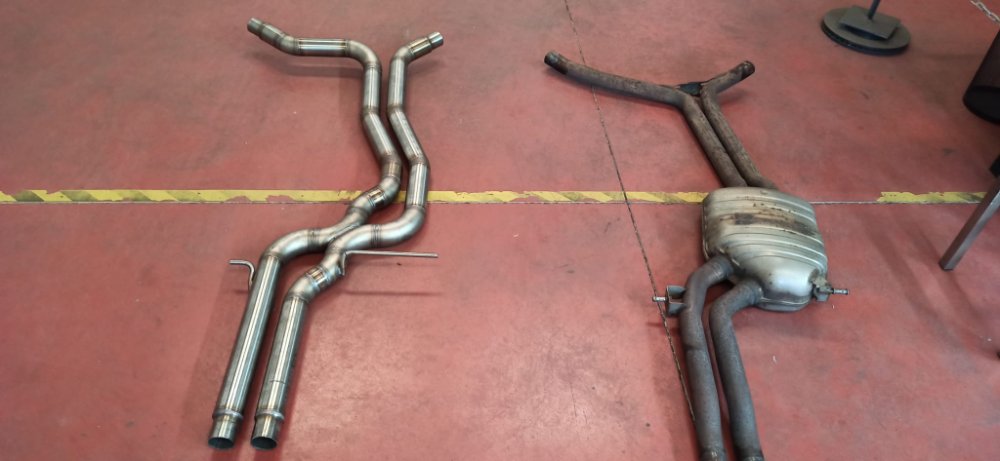

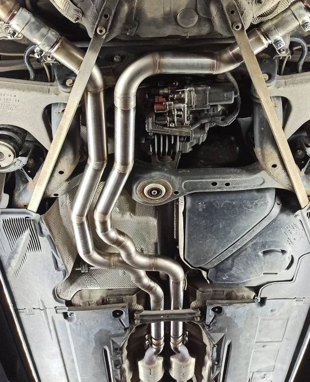

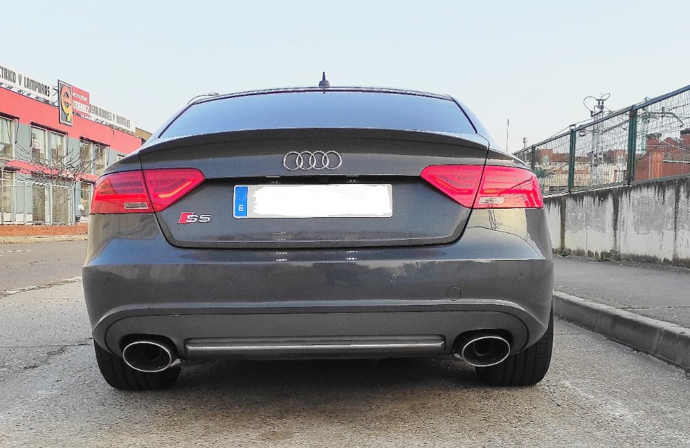

Este viernes me hicieron la x-pipe a medida y me montaron las colas ovaladas y sali con una sensacion bastante agridulce, lo primero pq no me gusta como han quedado y lo segundo es pq con las valvulas abiertas suena muchísimo, eso si, suena bonito pero denasiado alto.
Para no cortar mas la linea oem, le pedi que me hiciese la x-pipe hasta donde me corto para montar los silenciosos con valvulas.
En la foto incluso parece que no quedan mal pq esta sacada a la misma altura, pero estan sacadas unos 2 cm hacia el exterior y queda muy artificial para mi gusto.
Por otra parte ha ganado un poco de tirón, nose si poco o mucho, pero se nota, no es placebo debido al ruido.

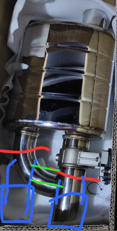

Estos dias voy a barajar a ver si puedo montar las 4 salidas como sea con ese paragolpes o la otra opcion ya seria paragolpes facelift con difusor estilo rs, pq descarto meter el del rs5, pero tengo claro q asi no me gusta.
A ver si se me pasa un poco la comedura de tarro y me tiro debajo del coche a sacar medidas y ver como puedo meter las 4 colas, pero la unica opcion q veo posible es modificando los propios silenciosos de esta manera y para que salga el humo por ambas colas, unirlas con un trozo (lineas verdes) y si fuese necesario, acortar lo maximo posible el trozo de tubo de la valvula.

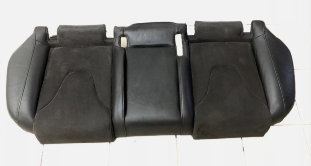

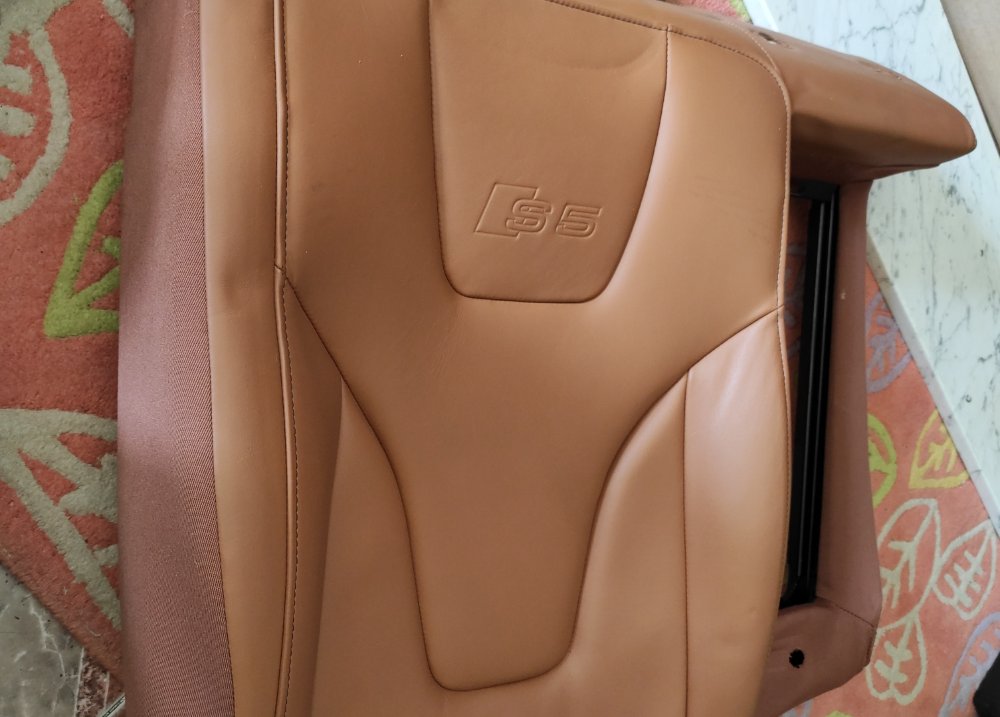

El viernes recibi esto (a falta de negociar el otro trozo 😂😂)
IMG_20210309_183604.jpg.797e09de5ccec00d687444e0bf7329e3.jpgIMG_20210309_183547.jpg.d0f508ecc2bd7f75743d7665a47b005e.jpgIMG_20210309_183517.jpg.3563d2c8b73fa9e07a3a5235f0e1a30b.jpg

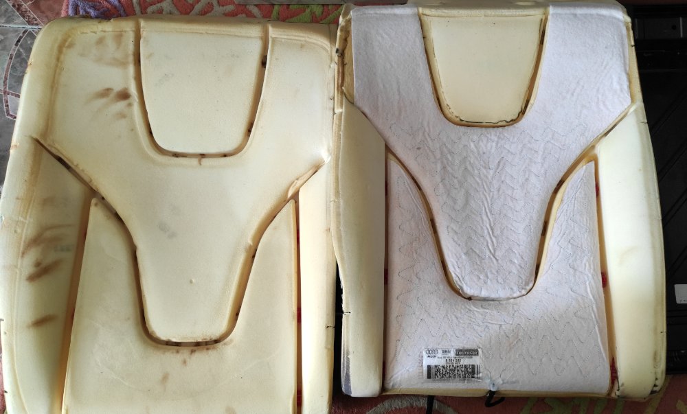

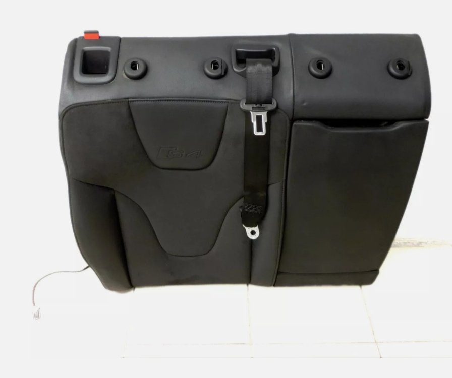

Se trata de de los asientos traseros de un S4 calefactables.
Cuando pase mis asientos traseros a 3 plazas use el armazon de un a4 con tapiceria de tela y cambia hasta el reposabrazos, por lo q tuve q hacer un apaño y nunca me termino de convencer.
Asique encontre estos asientos y encima son calefactables por lo q mato dos pajaros de un tiro, jeje.
Los recibi el viernes y el sabado me puse a destriparlos para cambiar tapicerias

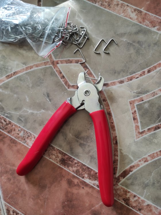

La verdad que una vez ves como estan tapizados, se desmontan y montan muy faciles, eso si, se necesita un alicate de tapicero (algunos usan bridas pequeñas)
Y este es el resultado final, como si no hubiese pasado nada (falta de atornillar el apoya brazos)
Como parte negativa, tengo que llevar mi tapizado inferior para que me modifique unos anclajes y asi encaje en la espuma del s4, ya que la parte central es mas grande y lo prefiero, ya que la mia es bastante estrecha e incomoda.
En cuanto a la otra parte del asiento que me falta, igual compro la malla calefactable nueva, todo dependera de como vaya la negociacion con el aleman 😂😂😂

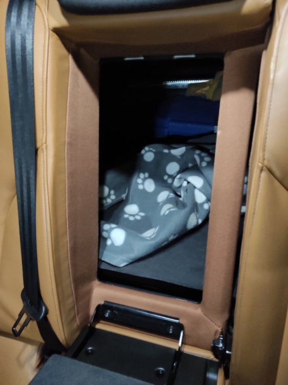

Cuando abres el resposabrazos, para acceder al maletero, como queda con tu tapizado? Porque hay parte que no lo cubre, verdad?
Gracias

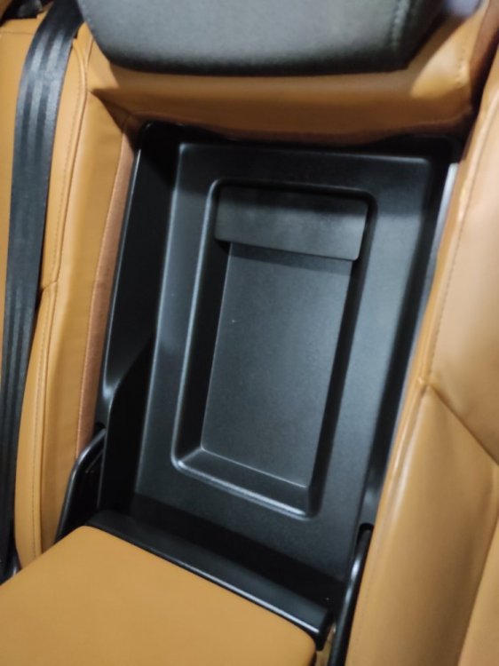

hace 2 minutos, ToTa dijo:
Cuando abres el apoyabrazos, tienes otra tapa de plastico, que es lo unico q no tiene tapizado
Te agradeceria unas fotos si pudiera ser, para valorar si me merece esperar a que salga algo 100% con mi tapizado o comprar algo con otro tapizado que no coincida y dejar la parte que toque sin tapizado.
Un saludo

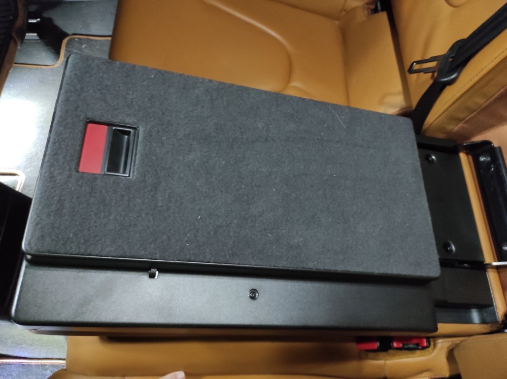

hace 27 minutos, ToTa dijo:
IMG_20210310_131222.jpg.944bf69ddd976f792b77e2913668a37a.jpgIMG_20210310_131234.jpg.3c08140c38f1a49297c90cf0271ed837.jpgIMG_20210310_131241.jpg.3dcdb281a820619958778b3c48a35418.jpg
Te sirve asi @Lazpi??
Ummm, juraria que en mi coche, la pieza de cuero que va debajo del reposabrazos va solidaria al respaldo, y en tu caso es movil con el reposabrazos?
Pero vamos, visto asi, a la proxima que vea un respaldo con trampilla, lo compro! Jajaja
Queda perfect!
Gracias!
hace 39 minutos, Lazpi dijo:
Queda perfect!
Gracias!
En los del s4 que compre van de la misma manera, igual cambia en los demas.
