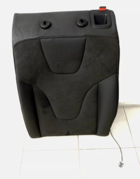

Despues de echarle un rato al elsawin confirmo que si podre poner el sistema de los botones en vez de las ruletas aun habiendo diferencias.
El sistema de ruletas (el cual es el cableado que vende kufatec), no lleva ninguna centralita y es mucho mas sencillo, pero tb incorporan las mallas calefactables un sensor de ocupacion.
Los asientos que compre eran de s4 b8 por lo que traen esos sensores de ocupacion, pero el resto de cableado se conecta de igual manera al sistema facelift, por lo que me tendre que fabricarme el resto del cableado.

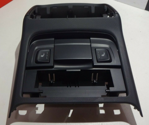

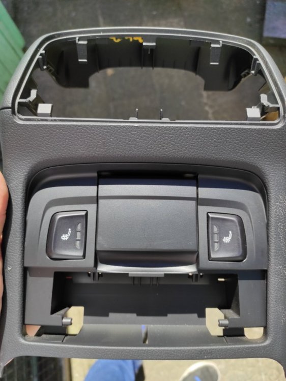

Ayer ojeando ebay vi la consola trasera con los botones, como siempre le tire una ofertilla y me la acepto, jaja, no tenia pensado comprar aun nada de este retrofit, pero la consegui a buen precio con envio incluido, jeje
Tambien he empezado a tirar ofertas a un par de anuncios del cableado que une los botones con la centralita, pero creo que incluso me saldria mas barato en la audi.

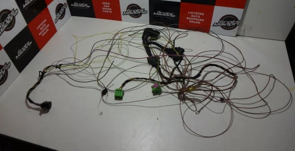

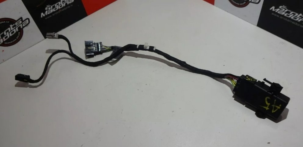

Pues me dio por preguntar al vendedor de la consola central con la botonera si tenia el otro trozo de cableado, fue a mirar al coche y si que lo tenia, ademas me incluyo la centralita, me falta el soporte de la misma que lo comprare en la audi que vale poco.
Después le pregunte que si por casualidad tendría el cableado que une este tramo con los asientos, después de muuuchos mensajes y fotos explicativas 😂😂😂, me lo saco del coche sin cortes, salvo los cables q iban hacia los fusibles, que esos les haré nuevos para que no haya ningún empalme y quede como salido de fábrica y como ya era la tercera cosa que le compraba, le dije que me hiciese un buen precio y así lo hizo, muy contento con este vendedor.
Es la primera vez que me pasa, ha sido muy atento, mandándome varias fotos de cada articulo para asegurarme que era lo que necesitaba y una vez llegábamos a un acuerdo económico, subía el anuncio a ebay 👌👌

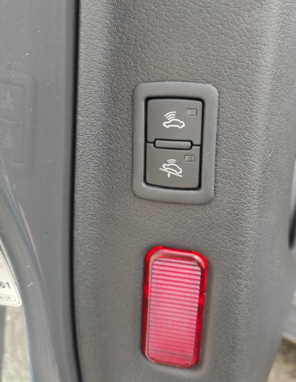

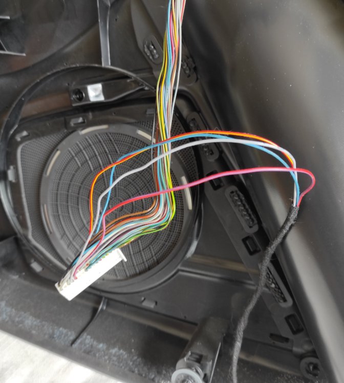

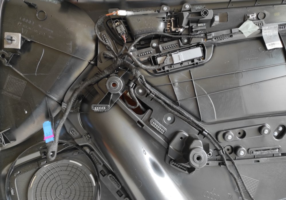

También me ha llegado el cableado interno de la puerta para el boton de la alarma y para añadir el boton cierre centralizado en el copiloto.
Compre un cableado interior de la puerta con alarma para dejarlo como si fuese de serie, asique solo tendria que repinear los 4 cables que van al conector azul y los otros dos que van a un par de puntos de union, le damos de cinta de tela, se hace el agujero para el boton y como que no ha pasado nada, jejeje
IMG_20210329_151935.jpg.7dea8aeb18740ed97015b6c25885732b.jpgIMG_20210329_151922.jpg.2c072b6e9303d4365ad2c432f1f7d82a.jpgIMG_20210329_151911.jpg.39280eba4c3e2129ac8eff4a3d4d315b.jpg
Me queda hacer el cableado de los volumétricos y codificar para tenerla en marcha
