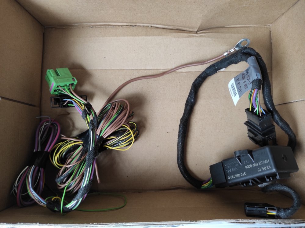

ToTa Publicado 31 de Marzo del 2021 Autor Denunciar Publicado 31 de Marzo del 2021 Hoy recibí el resto de cableado para los asientos traseros, a ver si me animo un dia de estos y me lio con ello. Tendre que comprar el soporte de la ecu, que aun nose a ciencia cierta donde hay que anclarla. ¿¿Alguien sabe donde va anclada la ecu de la calefacción trasera?? Responder
jhonysen Publicado 31 de Marzo del 2021 Denunciar Publicado 31 de Marzo del 2021 Qué tal compañero? Te veo a tope con las modificaciones, deja algo que pueda hacerle el próximo propietario. Buen trabajo! Saludos. Responder
ToTa Publicado 31 de Marzo del 2021 Autor Denunciar Publicado 31 de Marzo del 2021 hace 4 horas, jhonysen dijo: Qué tal compañero? Te veo a tope con las modificaciones, deja algo que pueda hacerle el próximo propietario. Buen trabajo! Saludos. Gracias compi, cuando acabe de hacerle cosas, me busco otro coche Pero aun tengo varias cosas pendientes pero quiero acabar lo de los asientos traseros primero, que sino lo dejo todo a medias Responder
Lazpi Publicado 1 de Abril del 2021 Denunciar Publicado 1 de Abril del 2021 hace 14 horas, ToTa dijo: Hoy recibí el resto de cableado para los asientos traseros, a ver si me animo un dia de estos y me lio con ello. Tendre que comprar el soporte de la ecu, que aun nose a ciencia cierta donde hay que anclarla. ¿¿Alguien sabe donde va anclada la ecu de la calefacción trasera?? Has donde se, debajo del portamonedas de la consola central, al lado del portavasos. Lleva otra referencia de esa pieza, con un portamonedas menos profundo, al igual que si llevas el inversor de 220v, siendo ambos extras incompatibles entre si de origen ya que o llevas la centralita, o llevas el inversor. Un saludo Responder
ToTa Publicado 1 de Abril del 2021 Autor Denunciar Publicado 1 de Abril del 2021 hace 8 horas, Lazpi dijo: Has donde se, debajo del portamonedas de la consola central, al lado del portavasos. Lleva otra referencia de esa pieza, con un portamonedas menos profundo, al igual que si llevas el inversor de 220v, siendo ambos extras incompatibles entre si de origen ya que o llevas la centralita, o llevas el inversor. Un saludo Pues me temo que esa pieza no la pienso cambiar solo para sujetar la ecu, la sujetare con cinta de doble cara en algun sitio. Gracias por la info @Lazpi Responder

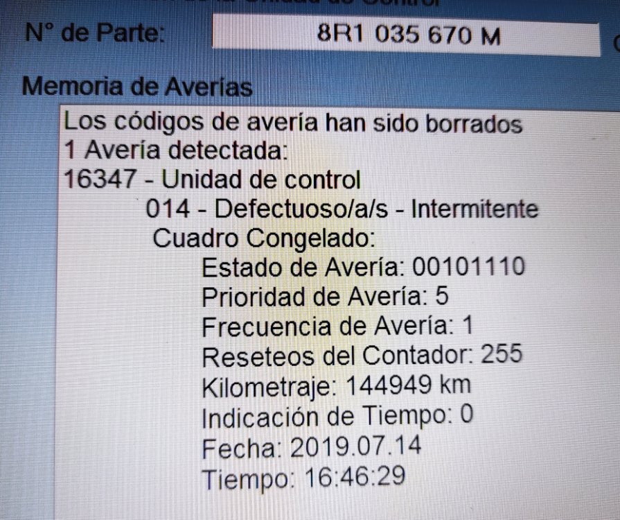

ToTa Publicado 5 de Abril del 2021 Autor Denunciar Publicado 5 de Abril del 2021 Pues a raiz de soltar el panel de la puerta me ha dejado de funcionar las memorias, pase vagcom, borre todos lis fallos pero se ve q se me ha desconfigurado. Aparte de esto, tengo un fallo que no consigo eliminar de ninguna manera, por mas que he buscado info, no he dado con la tecla, se trata de la unidad 5F, en el MMI 3G+, decir que funciona perfectamente todo sin ningun error, pero me da rabia pasar el vagcom y que este siempre este error: ¿Alguien sabria decirme a que es debido? @Lazpi Responder
Lazpi Publicado 5 de Abril del 2021 Denunciar Publicado 5 de Abril del 2021 hace 41 minutos, ToTa dijo: Pues a raiz de soltar el panel de la puerta me ha dejado de funcionar las memorias, pase vagcom, borre todos lis fallos pero se ve q se me ha desconfigurado. Aparte de esto, tengo un fallo que no consigo eliminar de ninguna manera, por mas que he buscado info, no he dado con la tecla, se trata de la unidad 5F, en el MMI 3G+, decir que funciona perfectamente todo sin ningun error, pero me da rabia pasar el vagcom y que este siempre este error: ¿Alguien sabria decirme a que es debido? @Lazpi Has probado a volver a memorizar las posiciones? Si pulsas el boton SET se enciende la luz roja? Respecto al MMI tiene pinta de 'eeprom error', has probado a reinstalar el firmware? Un saludo Responder
Lazpi Publicado 5 de Abril del 2021 Denunciar Publicado 5 de Abril del 2021 hace 39 minutos, Lazpi dijo: Has probado a volver a memorizar las posiciones? Si pulsas el boton SET se enciende la luz roja? Respecto al MMI tiene pinta de 'eeprom error', has probado a reinstalar el firmware? Un saludo https://www.audi-club.ru/threads/obnovlenie-po-i-navigacionnyx-kart-mmi-3g.374165/page-484 Post 9678. Me atreveria a decir que la fecha que tiene del error, es de cuando instalaste el navi/ liberaste componentes? Un saludo Responder
ToTa Publicado 5 de Abril del 2021 Autor Denunciar Publicado 5 de Abril del 2021 hace 38 minutos, Lazpi dijo: Has probado a volver a memorizar las posiciones? Si pulsas el boton SET se enciende la luz roja? Respecto al MMI tiene pinta de 'eeprom error', has probado a reinstalar el firmware? Un saludo No me funciona el led del boton Set y no me las memoriza, creo que se me ha borrado la configuración, lo mire muy por encima y creo q tenia la opcion desactivada. En cuanto a lo del mmi no reinstale el firmware, aprovechare a actualizar los mapas y ya de paso reinstalo el firmware, muchas gracias Responder
Lazpi Publicado 5 de Abril del 2021 Denunciar Publicado 5 de Abril del 2021 hace 38 minutos, ToTa dijo: No me funciona el led del boton Set y no me las memoriza, creo que se me ha borrado la configuración, lo mire muy por encima y creo q tenia la opcion desactivada. En cuanto a lo del mmi no reinstale el firmware, aprovechare a actualizar los mapas y ya de paso reinstalo el firmware, muchas gracias Revisa la codificacion de la puerta, ) byte 4 bit 1 Un saludo Responder
