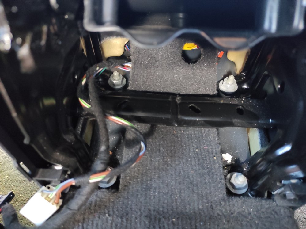

Hoy he desmontado la parte trasera de la consola central para ver donde va alojada la ecu, pq por mas que estuve mirando por el elsawin no di con ello, ya que en la zona de donde va el convertidor de corriente para los que llevan el enchufe de 230v no va.
Yo diria que va alojada en este hierro.
Aproveche ya para dejar colocada la botonera, mañana si me animo, me lio con el cableado, que ya lo estuve adecentando esta tarde con cinta de tela.

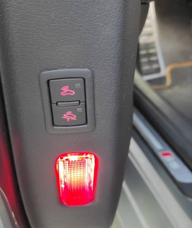

Y ya de paso, termino de cablear la alarma.

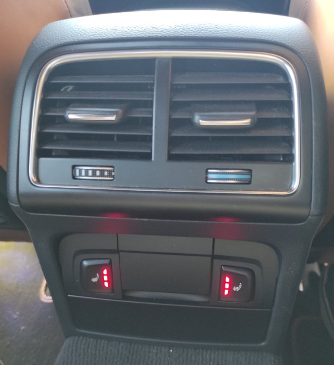

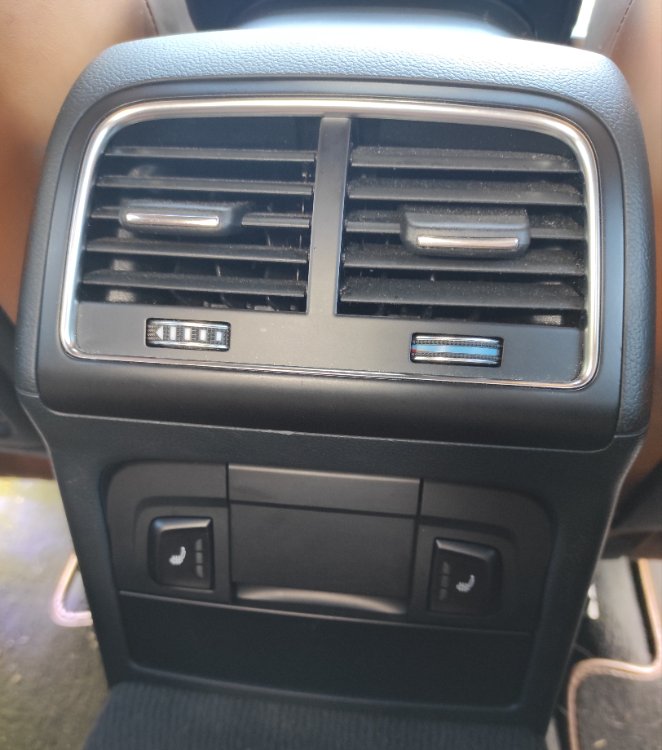

Tarde productiva, mas de 5 horas entre desmontar, cablear para dejarlo lo mas oem posible, encintar los cableados con cinta de tela pero por fin tengo terminada la alarma y los asientos traseros calefactables, ambos codificados y funcionando perfectamente.
IMG_20210414_221114.jpg.537005981f1694e605b65a0607b8ecf4.jpgIMG_20210414_221311.jpg.667564d712a107e3fe329a9bbcb3500e.jpg
Me tomare un descanso en cuanto a cablear de esta manera 😂😂.
La próxima mod creo que no tengo que cablear nada o eso creo...

Tambien me he dado cuenta de que compre el conector de la alarma equivocado, ya que me corresponde el de un solo boton (a partir del 09/2010) en vez del de dos, ya que el boton inferior no me funciona.
