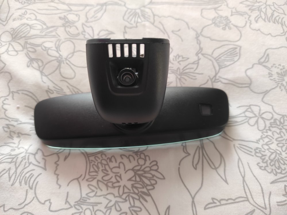

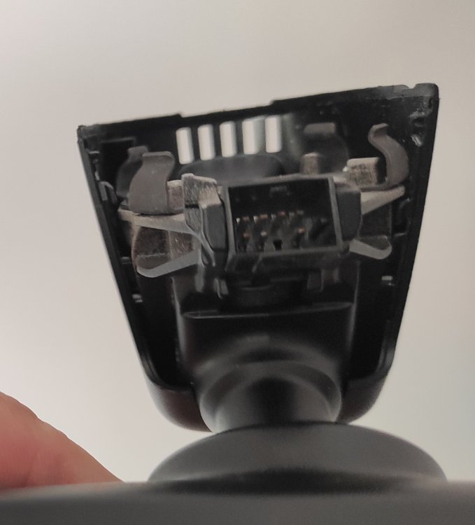

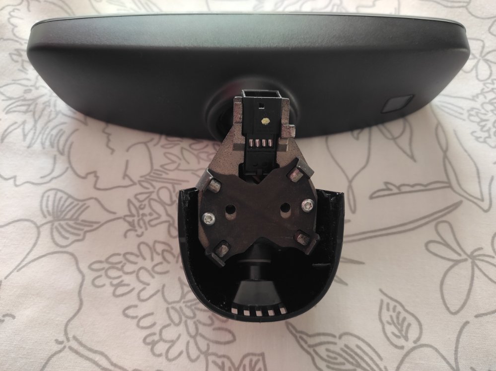

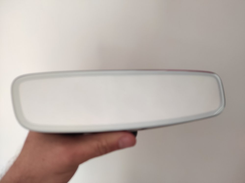

ToTa Publicado 19 de Abril del 2021 Autor Denunciar Publicado 19 de Abril del 2021 Pues después de multitud de pruebas, incluso con varios modelos de espejos interiores diferentes, desisto de reequipar el retro interior sin marcos muy a mi pesar, ya que me encantaba dicho retro . Por mas pruebas que hice, no he conseguido hacer que se oscurezca, por lo que si el interior no se oscurece, los exteriores menos, pero el sistema smart beam no me dio ningún problema, tampoco lo pude probar en carretera (dado que tambien cambia el soporte), pero saltaba el icono en el fis de largas automáticas y no cantaba ningún fallo (si montaba un retro sin cámara, saltaba el fallo al segundo). Asique esta semana pondre en venta el retro interior sin marco de Audi A3 8V con cámara para smart beam, solo funciona en A4/A5 B8.5 y seria plug & play, tanto el soporte como el cableado y no necesita ni codificar, es un retro que me costó meses encontrarlo y son bastante caros... Dejo unas fotos por si alguien le interesaria reequiparlo en su B8.5, esta en perfecto estado. Estos días subiré tambien fotos de los otros dos que tengo. Responder
amgtyper Publicado 19 de Abril del 2021 Denunciar Publicado 19 de Abril del 2021 hace 5 horas, ToTa dijo: Pues después de multitud de pruebas, incluso con varios modelos de espejos interiores diferentes, desisto de reequipar el retro interior sin marcos muy a mi pesar, ya que me encantaba dicho retro . Por mas pruebas que hice, no he conseguido hacer que se oscurezca, por lo que si el interior no se oscurece, los exteriores menos, pero el sistema smart beam no me dio ningún problema, tampoco lo pude probar en carretera (dado que tambien cambia el soporte), pero saltaba el icono en el fis de largas automáticas y no cantaba ningún fallo (si montaba un retro sin cámara, saltaba el fallo al segundo). Asique esta semana pondre en venta el retro interior sin marco de Audi A3 8V con cámara para smart beam, solo funciona en A4/A5 B8.5 y seria plug & play, tanto el soporte como el cableado y no necesita ni codificar, es un retro que me costó meses encontrarlo y son bastante caros... Dejo unas fotos por si alguien le interesaria reequiparlo en su B8.5, esta en perfecto estado. Estos días subiré tambien fotos de los otros dos que tengo. Vaya faena! Son preciosos los retrovisores sin marco, en el a3 2018 los llevo y es muy bonito. Dices que para b8.5 es plug&play? Que pasa que b8 y b8.5 llevan centralitas distintas? Responder
ToTa Publicado 19 de Abril del 2021 Autor Denunciar Publicado 19 de Abril del 2021 hace 1 minuto, amgtyper dijo: Vaya faena! Son preciosos los retrovisores sin marco, en el a3 2018 los llevo y es muy bonito. Dices que para b8.5 es plug&play? Que pasa que b8 y b8.5 llevan centralitas distintas? Pues entre b8 y b8.5 cambian muchas cosas que me he dado cuenta a raiz de intentar poner ese retro. Cambia el soporte, la camara, el sensor de humedad en el b8 va separado, en el b8.5 va junto al sensor de luz/lluvia... Por lo que yo me anime en su dia, es que en los facelift si es plug & play pero solo con retrovisores de audi a3 8v, los de a4/a5 b9 debe cambiar el protocolo del bus y no se oscurecen Responder
amgtyper Publicado 19 de Abril del 2021 Denunciar Publicado 19 de Abril del 2021 hace 4 minutos, ToTa dijo: Pues entre b8 y b8.5 cambian muchas cosas que me he dado cuenta a raiz de intentar poner ese retro. Cambia el soporte, la camara, el sensor de humedad en el b8 va separado, en el b8.5 va junto al sensor de luz/lluvia... Por lo que yo me anime en su dia, es que en los facelift si es plug & play pero solo con retrovisores de audi a3 8v, los de a4/a5 b9 debe cambiar el protocolo del bus y no se oscurecen Vaya tela! Vendelos que ya con las pistas que has dado, alguien com b8.5 los pondra sin problema! Responder

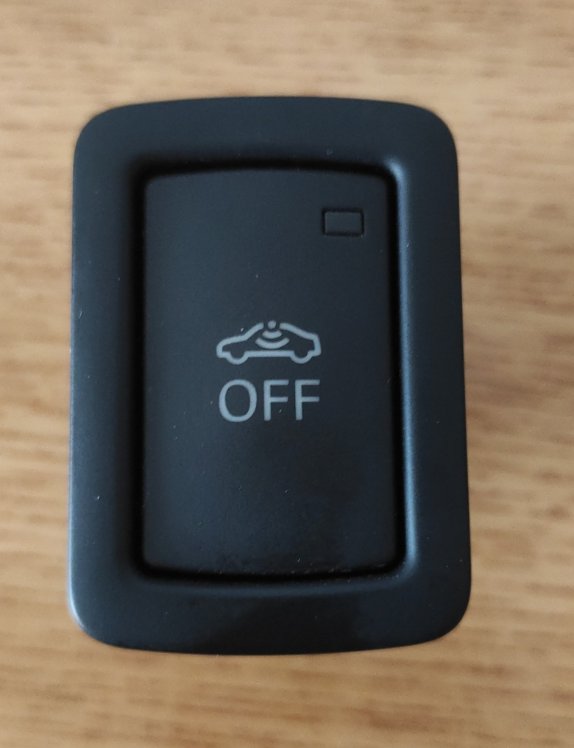

ToTa Publicado 19 de Abril del 2021 Autor Denunciar Publicado 19 de Abril del 2021 Despues de reequipar la alarma y probar q funcionase me quede mosca pq el boton inferior (antirremolcamiento) no se me encendia y despues de comprobar otro brico me di cuenta que compre el boton incorrecto. En este brico especifican cual hay q montar segun año, se ve, que a partir del 05/2010 hay que montar el boton simple que por lo visto desactiva ambas opciones. http://www.audienthusiasts.com/Project_Alarm.html Por lo que compre uno en recambioverde este viernes y hoy lunes ya lo tenia en casa. Ahora a ver cuando saco un hueco para cambiarlo. Responder
amgtyper Publicado 19 de Abril del 2021 Denunciar Publicado 19 de Abril del 2021 hace 2 horas, ToTa dijo: Despues de reequipar la alarma y probar q funcionase me quede mosca pq el boton inferior (antirremolcamiento) no se me encendia y despues de comprobar otro brico me di cuenta que compre el boton incorrecto. En este brico especifican cual hay q montar segun año, se ve, que a partir del 05/2010 hay que montar el boton simple que por lo visto desactiva ambas opciones. http://www.audienthusiasts.com/Project_Alarm.html Por lo que compre uno en recambioverde este viernes y hoy lunes ya lo tenia en casa. Ahora a ver cuando saco un hueco para cambiarlo. Venga, animo que al final quedara perfecto Responder

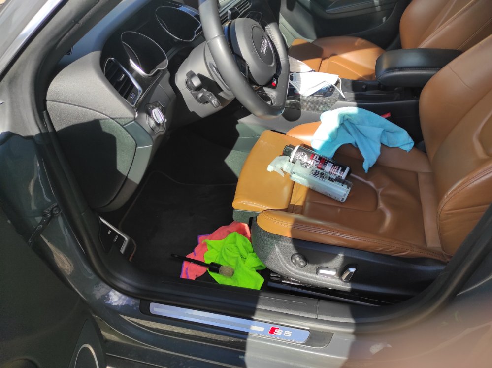

ToTa Publicado 2 de Mayo del 2021 Autor Denunciar Publicado 2 de Mayo del 2021 (editado) Hoy toco un poco de detail, limpieza y protector para los plásticos Estos son los productos de chemical guys, la verdad que de momento muy buenos resultados, tanto de limpieza como protegiendo, ahora a ver la durabilidad. Editado 2 de Mayo del 2021 por ToTa Responder

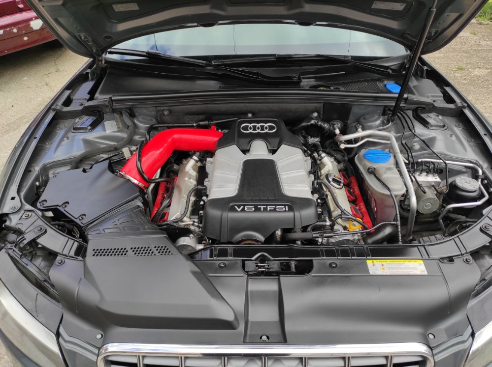

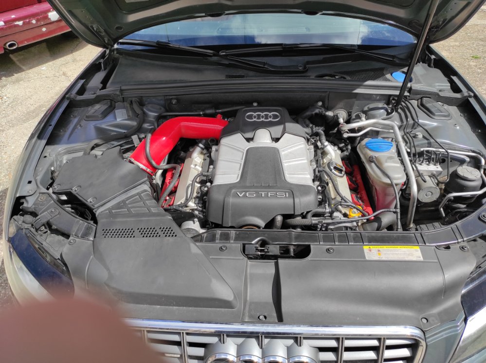

ToTa Publicado 2 de Mayo del 2021 Autor Denunciar Publicado 2 de Mayo del 2021 Después de hacerlo en todos los plásticos del interior, salpicadero y maletero, le di un repaso rápido al motor Responder

jhonysen Publicado 29 de Mayo del 2021 Denunciar Publicado 29 de Mayo del 2021 (editado) hace 27 minutos, ToTa dijo: Ya lo vi hace algun tiempo, no me motiva nada y menos pegarlo. De liarme la manta a la cabeza le haria los agujeros a la pinza, pero creo q las dejare tal cual, jejeje Entonces estaba equivocado, pensaba que era al revés que lo que no querías era hacerle agujeros a las pinzas... fallo mío! Por cierto, te ha quedado el motor para comer en él, jejeje. Saludos ToTa. Editado 29 de Mayo del 2021 por jhonysen Responder
ToTa Publicado 29 de Mayo del 2021 Autor Denunciar Publicado 29 de Mayo del 2021 hace 34 minutos, jhonysen dijo: Entonces estaba equivocado, pensaba que era al revés que lo que no querías era hacerle agujeros a las pinzas... fallo mío! Por cierto, te ha quedado el motor para comer en él, jejeje. Saludos ToTa. Si lo hiciese seria con lis agujeros, pero creo que las dejare comonestan, quizas las cambie de color este verano pero nada mas. Gracias compi, la verdad q los productos de chemical van muy bien Responder
