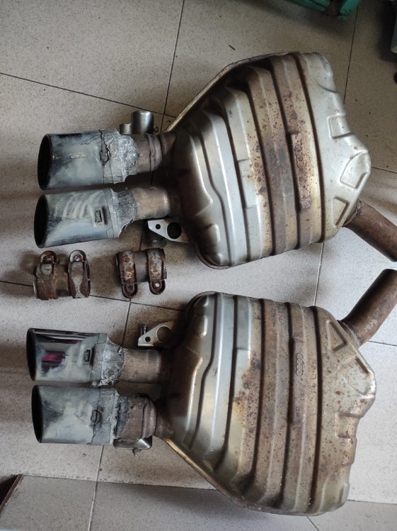

Pues silenciosos traseros con válvulas de S6/S7 recibidos.
Las colas parecen en mal estado pero es solo suciedad (en una cola se aprecia), tambien llevan una especie de cinta adhesiva, desconozco el motivo pero estan en buen estado, en cuanto suba al pueblo retirare las cintas y limpiare las colas, las cuales las cambiare mas adelante por unas un poco mas grandes.
Pd: las abrazaderas seguramente las tire, pero me las incluyo en el precio.

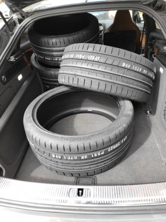

Algo bueno del sportback es el pedazo maletero que tiene

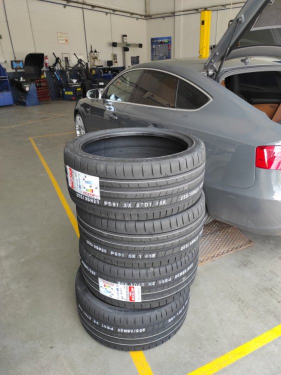

Imaginaros el monton de ruedas en la entrada, tenia a la parienta contenta, jejeje

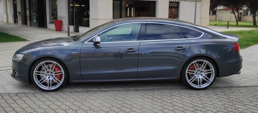

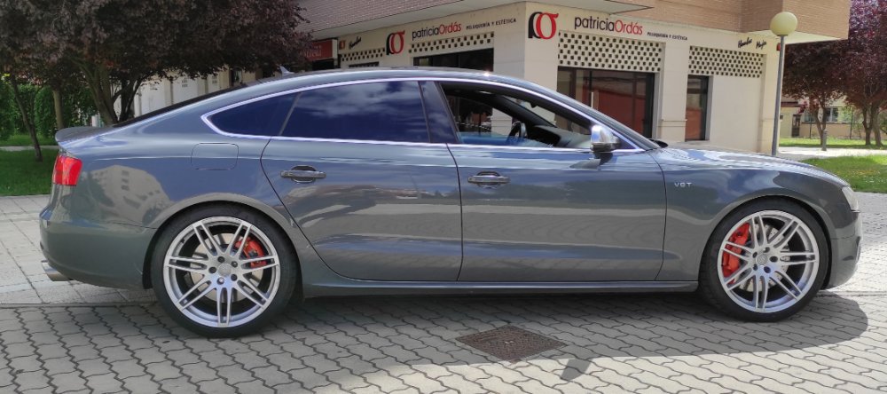

265/30 R20
255/35 R20
El cambio estético es pequeño, ahora como que rellenan mas el hueco pero lo que ya si he notado para bien, es q con perfil 35 no se nota tanto las imperfecciones de la carretera

En cuanto a prestaciones, consumos que diferencia??
está precioso

Gracias compi.
Aun no te puedo decir ya que solo las probe hasta la gasolinera para dejar las presiones a mi gusto y vuelta a la cochera, pero lo poco q recorri, se notaban menos las imperfecciones, q ese ha sido el principal motivo de cambiar de medida.

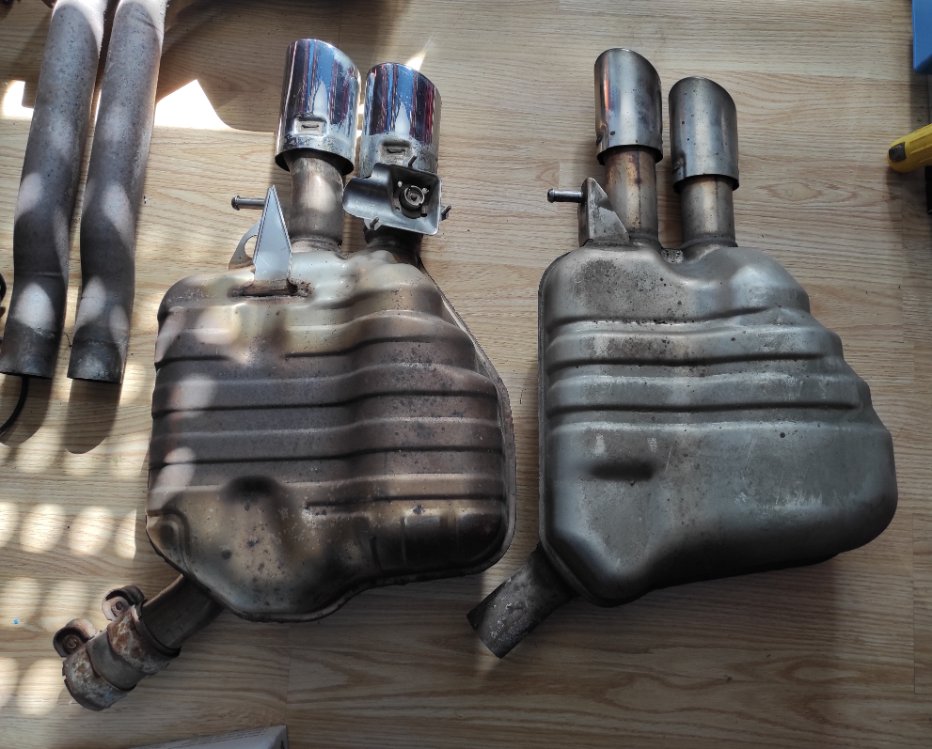

Ya pude ver los silenciosos en persona y son un cacho mas grandes que los del s5, lo bueno, que las colas tambien lo son y asi me evito cambiarlas, lo malo, que nose si me entraran, 😅😅
Ya les quite la cinta metalica que traian, sigo sin saber porque la pusieron, me temia que tuviesen juego las colas, pero en absoluto.

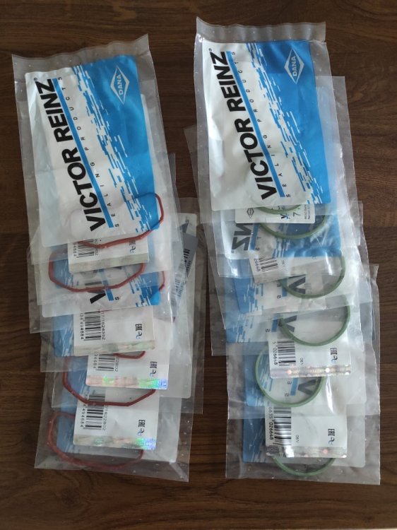

Aprovechando un pedido de recambios para el coche de mia padres, compre las juntas del colector de admisión porque quiero cambiarle la pcv y ya que me toca sacar el compressor, le limpiare la carbonilla de las valvulas yo mismo.

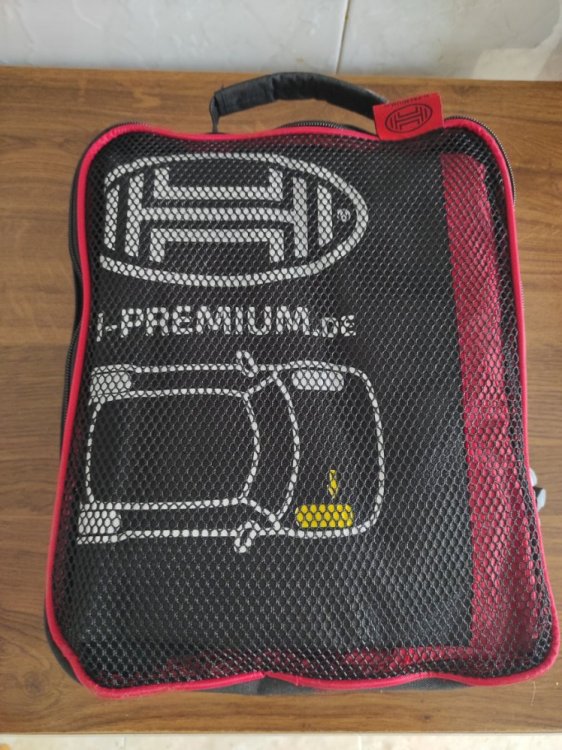

Y esto que vi de cadualidad, son unas fundas para las llantas, para cuando intercambie las de verano e invierno.
Tienen muy buena pinta, me costaron 30 y pico las 4 y abarcan desde 16 hasta 22 con un ancho máximo de 285 sino me equivoco
