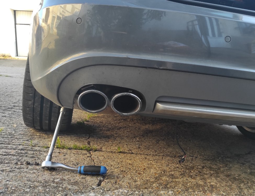

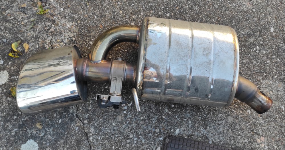

ToTa Publicado 30 de Junio del 2021 Autor Denunciar Publicado 30 de Junio del 2021 Aprovechando un viaje al pueblo pude corroborar la mejoría del perfil 35 frente al 30, se notan menos las imperfecciones que es lo que buscaba. A la vuelta mirare a ver si se nota algo el consumo al bajar a 255. Por otra parte, una vez se enfrió el escape, probe con un silencioso ya que andaba rayadisimo de si me entraría Queda perfecto, tanto el silencioso en si, que entra sin rozar con nada, como el tamaño de las colas, es perfecto para el hueco, la carraca esta sujetándole porque el tubo del escape del S6 es de 60 y el mio 55, adaptando eso, ya tengo escapes definitivos. Menudo alivio que entran perfectos . En cuanto los adapte vendere los que llevo que ya estan adaptados, solo haria falta cortar a la medida correcta y colocar una unión. Responder

HESTILO Publicado 1 de Julio del 2021 Denunciar Publicado 1 de Julio del 2021 hace 19 horas, ToTa dijo: Esas colas le quedan como anillo al dedo Responder
blus - a5 Publicado 1 de Julio del 2021 Denunciar Publicado 1 de Julio del 2021 quedan de lujo si Responder
ToTa Publicado 2 de Julio del 2021 Autor Denunciar Publicado 2 de Julio del 2021 La verdad que me he quitado un peso de encima, desde que pude comparar los silenciosos y ver que los de S6 eran mas grandes, ya pensaba que la había cagado. Y todo esto empezó mientras buscaba los traseros de RS5, pero me tiraba para atras que llevasen valvulas de vacio y que me tocaría adaptar las colas, pues en en una búsqueda en allegro, encontré el escape que se anunciaba como de rs5 pero que eran de s6/s7, el vendedor me aseguraba que eran de RS5, incluso hasta se mosqueo cuando le dije que las referencias no concordaban y e mostré escapes de rs5 oem, pero ya empece a comparar fotos y al final me arriesgué. En fotos estaba casi seguro de que fuesen iguales, pero cuando les vi en persona se notaba que eran mas grandes. Pero bueno, a ver si consigo un trozo de tubo de 55mm para adaptarles y asi poder cambiarlos facilmente de cara a la itv, aunque igual la pasa sin problema Responder
blus - a5 Publicado 2 de Julio del 2021 Denunciar Publicado 2 de Julio del 2021 yo estoy seguro que bien hecho pasas la itv sin problema. Responder
ToTa Publicado 2 de Julio del 2021 Autor Denunciar Publicado 2 de Julio del 2021 hace 1 hora, blus - a5 dijo: yo estoy seguro que bien hecho pasas la itv sin problema. Yo también creo que esos silenciosos pasan sin problema, aunque no me preocuparía porque se cambian en 10 minutos sin levantar el coche, el problema es el tramo intermedio con la X-pipe que ese si que canta, jajaja. Esta mañana compre dos tubos reductores de 60 a 55mm para soldarselo a los silenciosos. Responder

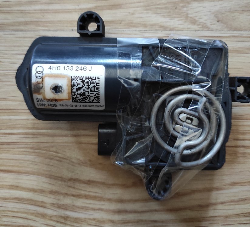

ToTa Publicado 19 de Julio del 2021 Autor Denunciar Publicado 19 de Julio del 2021 Pues hoy tuve algo de tiempo y traigo malas noticias, no podre usar los motores de las valvulas oem a mi pesar. Por mas pruebas que estuve haciendo no he conseguido hacerle andar ni con una fuente de alimentacion, put* linea bus . Incluso abri uno por si podia tirarle cable directo o algo. Asique no me queda otra que pasar al plan B, he comprado un kit de valvulas por lo que me tocará cortar las de serie y soldar las otras, pero bueno, tendre tiempo de sobra ahora en vacaciones Responder
Tineo Publicado 20 de Julio del 2021 Denunciar Publicado 20 de Julio del 2021 Es una lástima no poder usar los modulos originales, eso necesita de un emulador lin bus y enviarle las señales apropiadas. Responder
ToTa Publicado 20 de Julio del 2021 Autor Denunciar Publicado 20 de Julio del 2021 Mira que me lo temia, que estarian gestionadas por linea bus, pero tenia una leve esperanza. Asique nada, cambiaré las valvulas y asi se que van a funcionar, ya las tengo pedidas. Responder

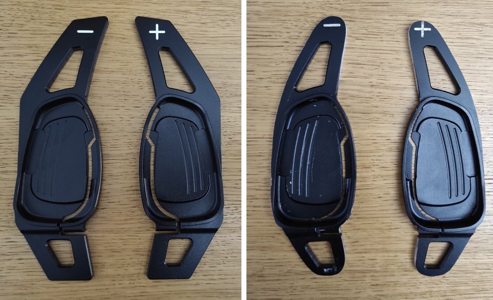

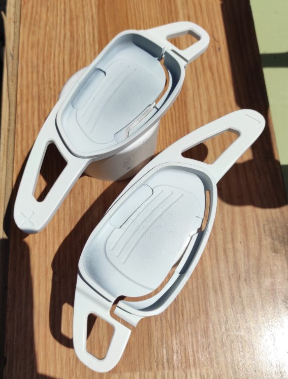

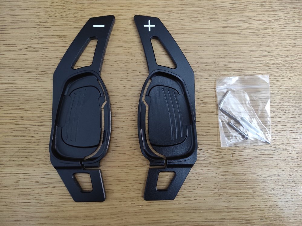

ToTa Publicado 21 de Julio del 2021 Autor Denunciar Publicado 21 de Julio del 2021 Esta mañana me llegaron unos alargadores de aliexpress para las levas RS, ya que en algunas situaciones se quedan cortas y tampoco estaba dispuesto a pagar mas de 30€ por dos cachos de aluminio, por lo que compre estas por 13€ Pero quedaban muy ortopédicas, las veia muy cuadradas... Asique despues de un buen rato con la radial con el disco de mil hojas, lima de varios tamaños las deje bastante mas apañadas, aquí se puede ver la comparación: Despues de dejarlas mas afinadas, las di una capa de imprimación Y ya mañana las dare un par de capas de negro, no quiero que destaquen demasiado, los simbolos de +/- los pintare en rojo Responder
amgtyper Publicado 21 de Julio del 2021 Denunciar Publicado 21 de Julio del 2021 hace 25 minutos, ToTa dijo: Esta mañana me llegaron unos alargadores de aliexpress para las levas RS, ya que en algunas situaciones se quedan cortas y tampoco estaba dispuesto a pagar mas de 30€ por dos cachos de aluminio, por lo que compre estas por 13€ Pero quedaban muy ortopédicas, las veia muy cuadradas... Asique despues de un buen rato con la radial con el disco de mil hojas, lima de varios tamaños las deje bastante mas apañadas, aquí se puede ver la comparación: Despues de dejarlas mas afinadas, las di una capa de imprimación Y ya mañana las dare un par de capas de negro, no quiero que destaquen demasiado, los simbolos de +/- los pintare en rojo Responder

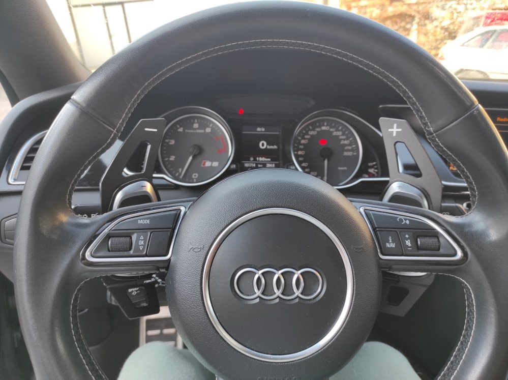

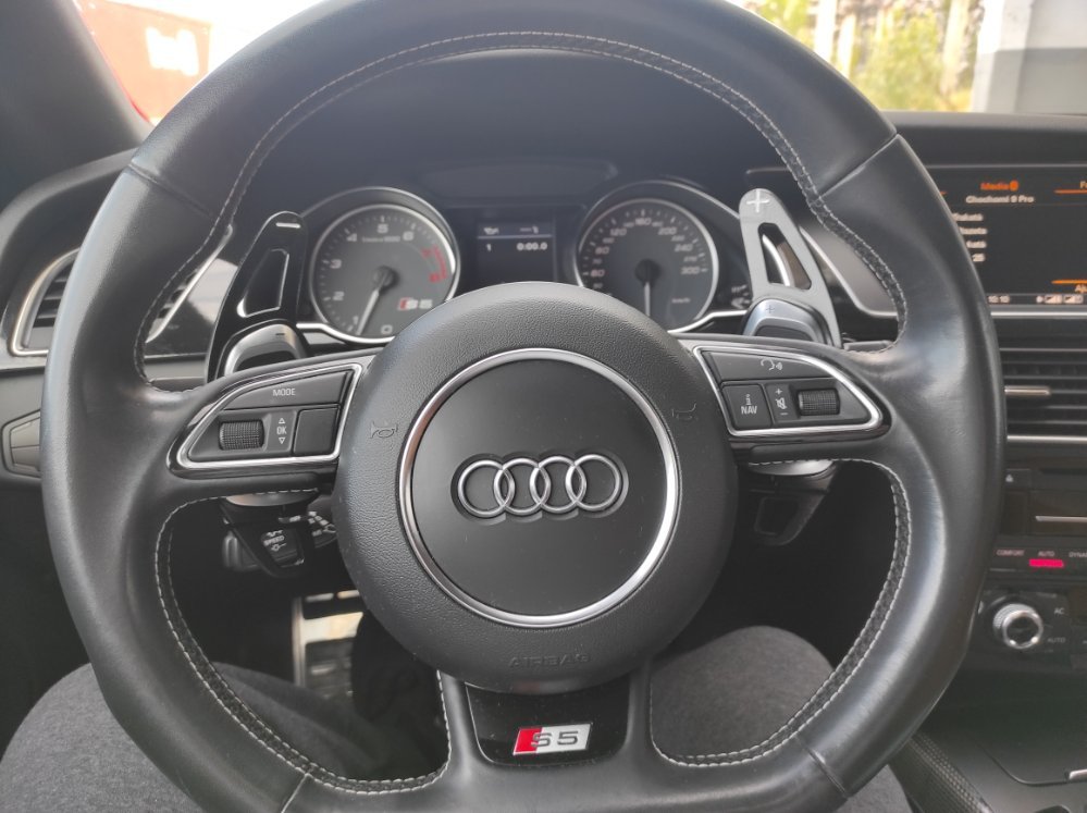

ToTa Publicado 23 de Julio del 2021 Autor Denunciar Publicado 23 de Julio del 2021 Ya estan montadas aunque las repintare mas adelante, no tenia pintura negra buena y me ha quedado regular, al igual que los simbolos. Si veo que me canso de ellas las quito y no pasa nada, total se desmontan en un minuto, jeje Aunque ahora es mucho mas comodo ir en "manual". Responder
WAJE Publicado 23 de Julio del 2021 Denunciar Publicado 23 de Julio del 2021 hace 1 hora, ToTa dijo: Ya estan montadas aunque las repintare mas adelante, no tenia pintura negra buena y me ha quedado regular, al igual que los simbolos. Si veo que me canso de ellas las quito y no pasa nada, total se desmontan en un minuto, jeje Aunque ahora es mucho mas comodo ir en "manual". Como van montadas?? Han quedado muy bien. SALUDOS Responder
