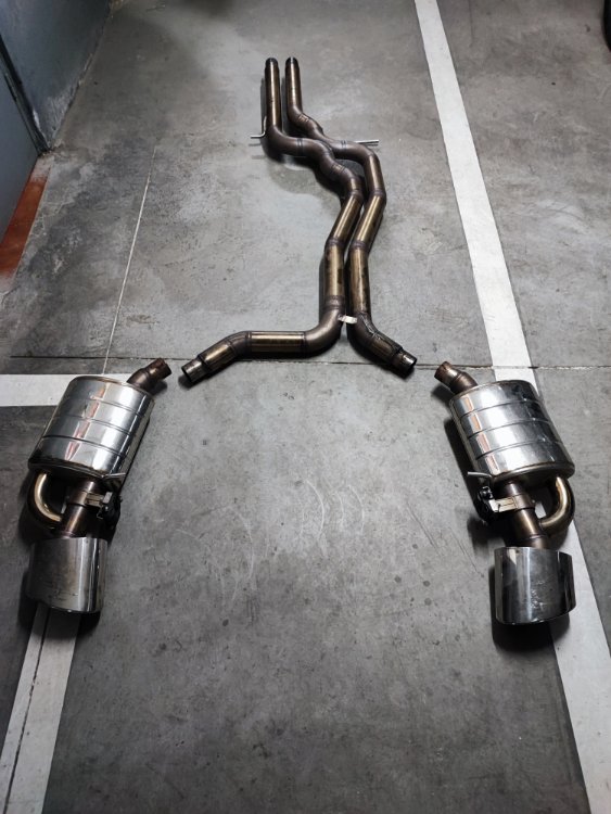

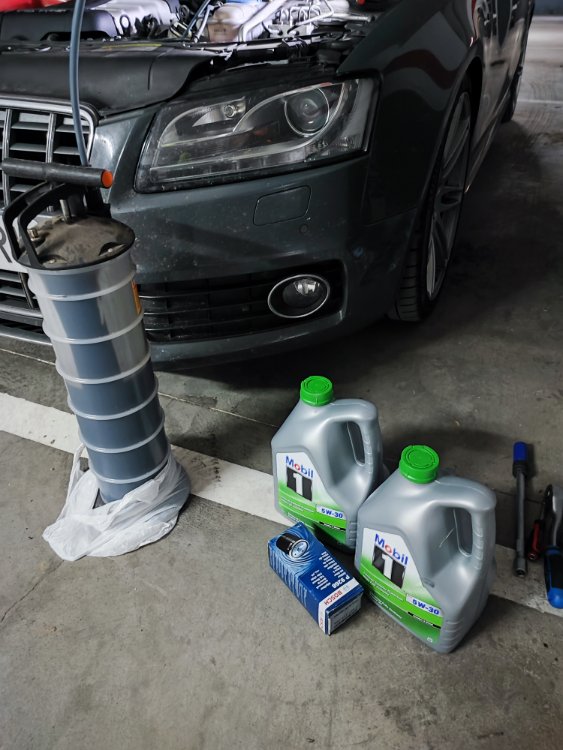

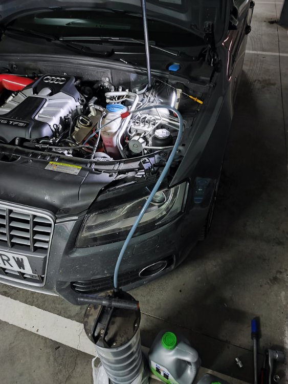

Bueno pues como religiosamente hago cuando hago 10-12.000 kms hoy toco cambio de aceite y filtro, mas poner escape de serie que tenemos itv.
La verdad que con la bomba manual es una auténtica gozada, súper cómodo, silencioso, efectivo y muy limpio, no tiras ni una sola gota 👌👌.
Y esto fuera que toca itv, creo que al final lo voy a vender, con los peques ya poco puedo tirar de válvulas abiertas 😂😂
Si alguien le interesa podríamos hablarlo por privado.
Saludos

Eso de cambiar escapes a cada ITV que toque es un incordio!!!!
hace 2 horas, AlfonsoMC dijo:
Pensaba que los escapes que incluían válvulas estaban homologados o eran al menos legales. Me interesaría pero eso de tener que sacar todo para el ITV...
si pones unos homologados en principio no tendrás problemas, eso si todo lo que es homologado es más caro. Tota como siempre un 10!
En 28/11/2022 a las 16:03, blus - a5 dijo:
Que va tío, si tu coche no monta de serie válvulas no podrás homologar ningún escape que las lleve, en su día pregunte para incluirlo en la homologación por si caia un miltek pero al no poderse, busque la opción mas barata para quitar y poner...

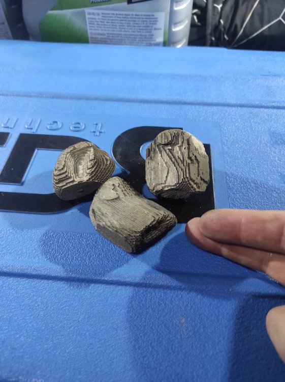

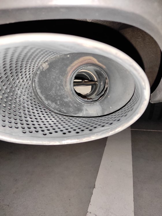

Resulta que hace unas semanas de repente me cambio el sonido del escape volviendo por la autovia, ni luces de avería, ni cosas raras en motor o cambio, lo deje en la cochera y cuando lo fui a coger vi algo raro asomar por la cola de escape 😳😳
No creía lo que estaba viendo, era un trozo de la cerámica del catalizador, me quede flipando.
Cuando cambie el escape mis premisas se confirmaron y es que resulta que mi coche escupía pedruscos, un par por un lado y la otra por el otro escape.
Viendo esto ya me temía lo peor de cara a la itv, pero es algo que tenia una leve esperanza por pasarla, pero no fue así...
Hoy tuve itv, la pase perfecta hasta llegar a la prueba de humos, que no hubo manera, el lado izquierdo 0.30 pero el derecho mas del doble, asique me toca cambiar catalizadores.

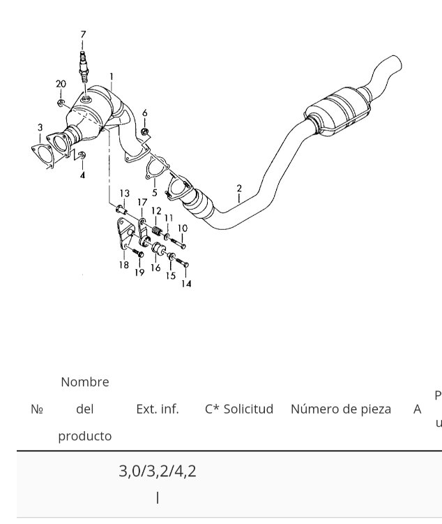

Aparte del precio de lo que conlleva estos recambios, se suma la dificultad para sustituirlos, en algunos sitios te dicen de sacar el motor, según el elsawin bajar la caja de cambios, pero yo voy a intentar cambiarlos sin desmontar ni caja, ni motor, simplemente descolgándoles y sujetando el motor con un puente.
Aprovechando este regalito, ya me liare a cambiar los soportes del motor que estarán ya para el arrastre, adiós extra de navidad 😭😭😭
Necesito por favor que alguien me pueda confirmar que los catalizadores de los A5/S5 3.0, 3.2 y 4.2 son iguales
Y ya para rematar si los catalizadores del s5 facelift son los mismos, para ampliar la búsqueda.
También si alguien sabe donde les podría conseguir a buen precio se lo agradecería muchísimo, saludos

Muy buenas! Primero de todo vaya “chasco” por no usar malas palabras. Simplemente decirte que en mi caso pude acceder a fap situado justo detras/debajo del turbo desde abajo, solamente desencajando el escale. Lo lleve a un taller para hacerle “loqueenlaitvnodebesernombrado” y vi como accedian en el taller.
no tengo fotos pero simplemente decirte que puedes llegar por debajo.
hace 34 minutos, AitorFC dijo:
No se que coche tienes tu, pero ya te digo que en los S5 los catalizadores están jodidos de sacar fácilmente
