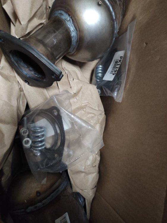

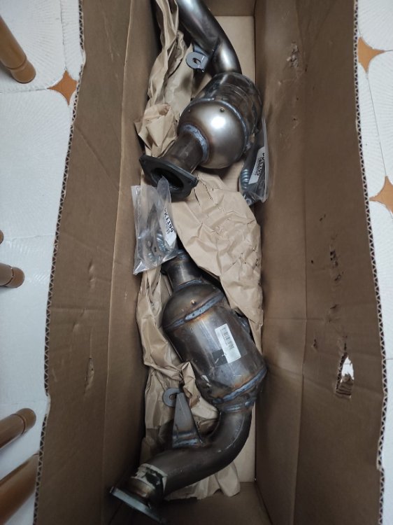

Bueno pues ya tengo los dos catalizadores nuevos en mi casa con su kit de juntas y tornillos, estoy haciendo tiempo a que me llegue de autodoc los soportes del motor y alguna costillas más para hacerlo todo a la vez, sino solo cambiare los catas.
hace 4 horas, ToTa dijo:
Que buena pinta tiene eso!!!

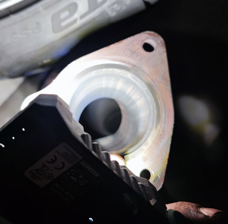

A la izquierda el nuevo y a la derecha el oem
Con razón no pase la itv dándome alto los gases, iba con donwpipe 😂😂😂, esta vaciado por completo,que alguien me explique como se puede romper la cerámica interna...

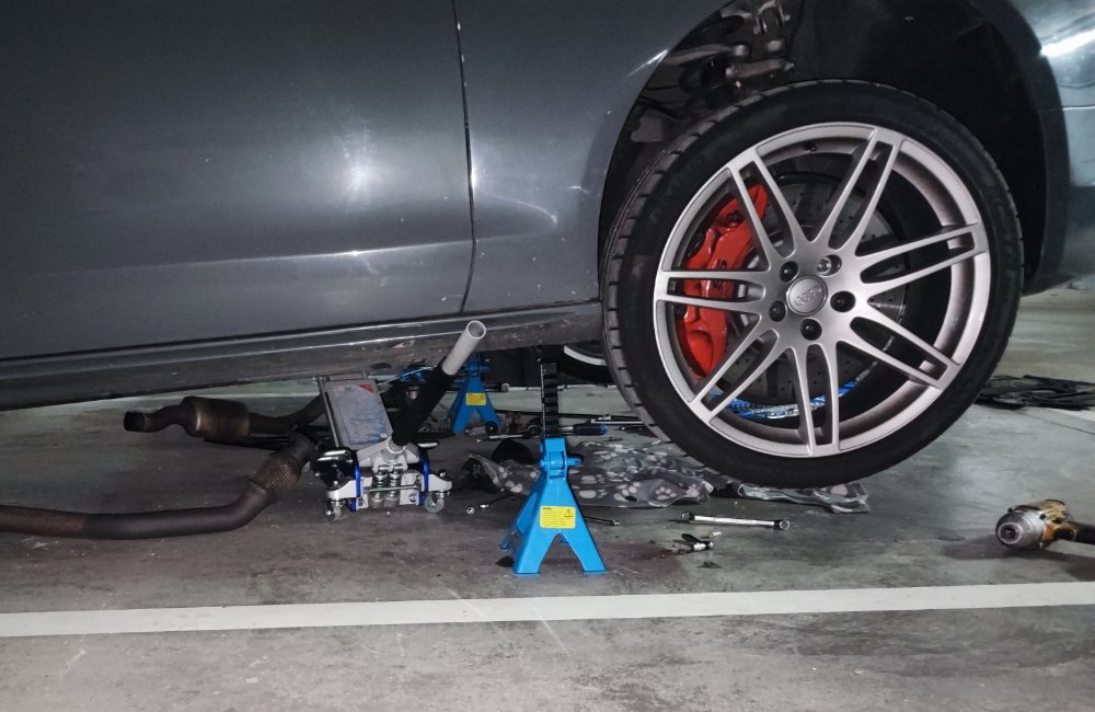

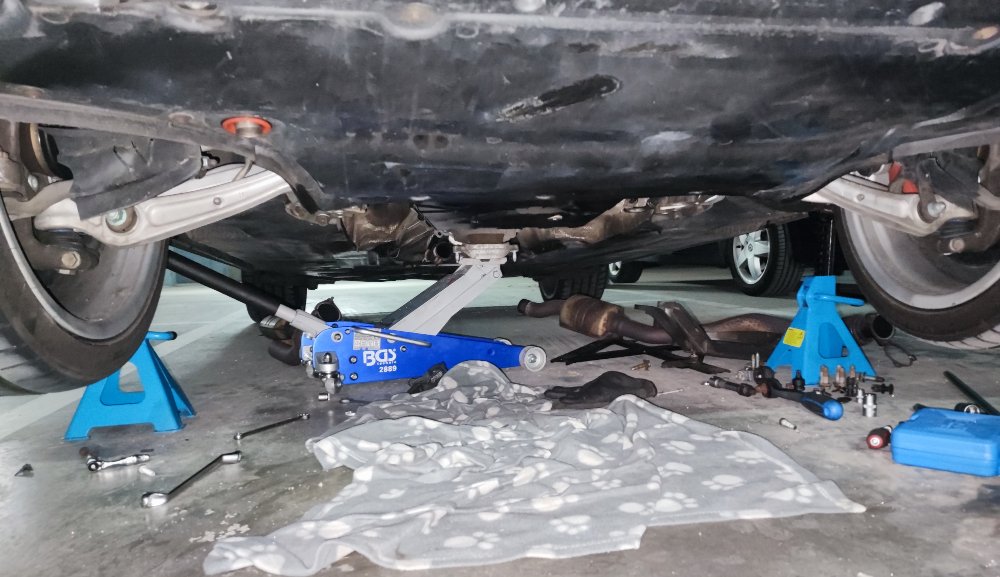

hace 19 horas, AlfonsoMC dijo:
ToTa, en que punto exacto levantas el coche con el gato hidráulico? Me interesa...
Por cierto menuda currada te estás metiendo! 😉
Meto el gato en el extremo de los puntos para levantar el coche y justo al otro extremo me da para poner la borriqueta

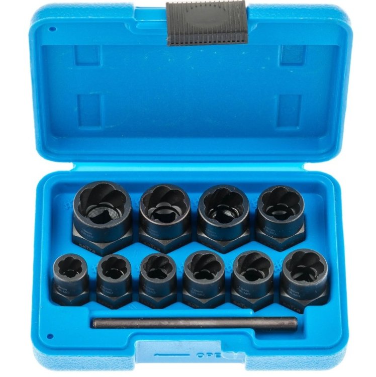

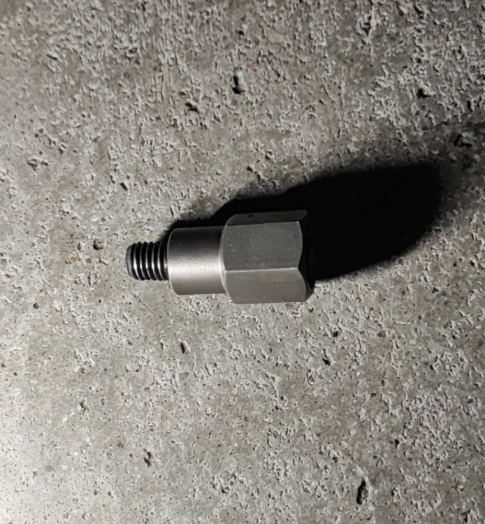

Ayer empece reparando un esparrago que partir al sacar una de las tres tuercas que unen el catalizador al colector del escape, estaba tan saturado que lo deje para el día siguiente y lo mejor que hice.
Aquí el susodicho ...
Al quitar el cata sobresalía uno 5mm por lo que probé con unos extractores que tenia por casa
Dado el poco sitio que hay por la zona si esto no funcionaba, nose si me entraría el taladro, pero gracias a dios en unos pocos minutos tenia el trozo fuera

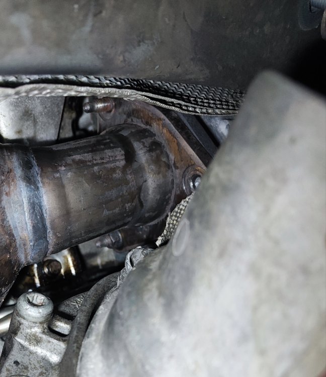

Asique reparado esto, metemos el cata nuevo, atornillamos la sonda lambda con el cata en el sitio pero sin colocar, jugando en el poco espacio para que pueda meter la llave fija del 22 (de esta ya me voy a comprar las llaves especiales para sondas...).
Montado el lado del copiloto pasamos al del lado del piloto, el cual hay algo mas de espacio aun pasando la caña de dirección, pero por contra el acceso a los tornillos es mucho peor, es lo que mas me llevo tiempo, con ellos fuera el cata sale medianamente facil, el del copiloto hay que estar un buen rato jugando y haciendo palanca...
