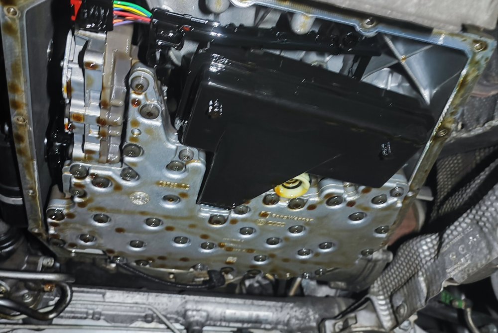

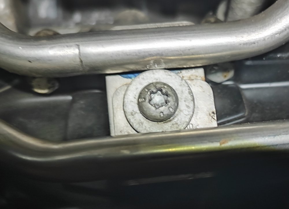

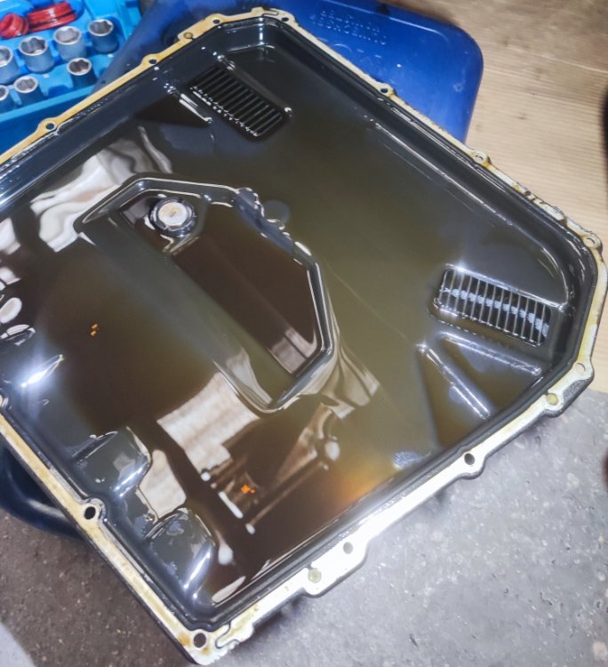

Con el aceite escurrido lo maximo posible, lo deje un buen rato goteando, nos disponemos a soltar el cárter de la caja, creo que eran 15 tornillos de torx con cuidado porque en el cárter aun queda aceite.

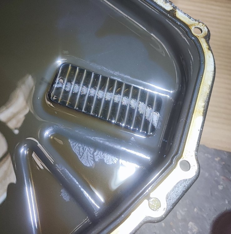

El aceite no estaba muy quemado y no olia mucho, asique ni tan mal, los imanes si estaban manchados, no vi ninguna viruta grande.

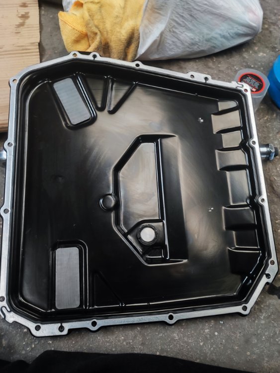

Con el cárter afuera le limpiamos a fondo, cambiamos junta, limpiamos los imanes y dejamos puesto el tornillo de vaciado con su arandela y par correcto
Ahora limpiamos el apoyo de la junta en la caja de cambios y cambiamos el filtro interno, es la pieza negra.

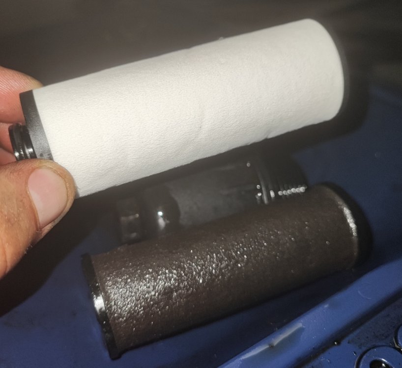

Ahora toca cambiar el filtro exterior, con una llave del 17 aflojamos la carcasa de plastico y sacamos el cartucho, creo que ya le tocaba...
Cambiamos la junta de la carcasa de plastico, y damos un poco de aceite tanto a esa como a la interna para que no se pellizquen.

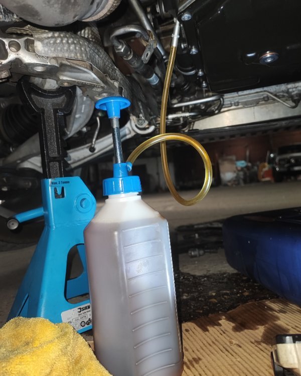

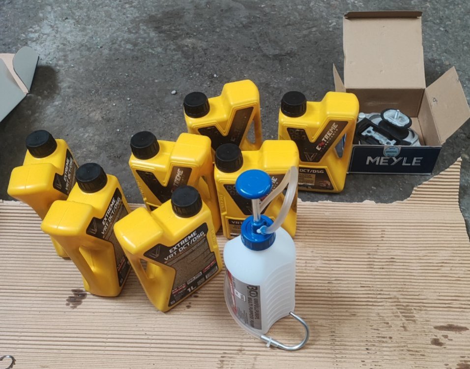

Ya con todo cambiado y apretado correctamente toca meter el aceite, aquí no recomendaría el cacharro que pille yo porque se tarda la vida, pensé que bombearia mejor, pero ni de coña, veras mañana que agujetas, jaja
Tiene capacidad de un litro pero igual hay que darle como 100 veces para que entre, jeje, para otra vez lo haría o por gravedad o con una jeringa de 1'5 litros
Se va echando hasta que rebosa, se pone el tornillo y se arranca el coche, con vagcom o con obd11 se entra en el modulo de la caja, datos en tiempo real, temperatura del aceite de la caja, cuando llegue a 40° se vuelve a meter aceite hasta que vuelva a rebosar, ahi ya estaría llena.

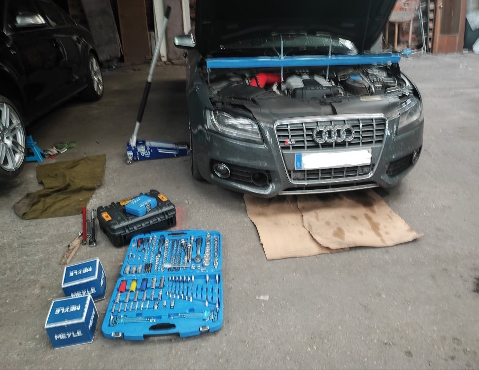

Hoy me puse con los soportes y nose si es porque llevo tres días, casi toda la tarde con coches, tanto el mio como echando una mano a un colega que hoy se me ha atravesado y no pude cambiarlos.
Ya lo tenia todo preparado, coche elevado en dos borriquetas, puente motor sujetándole, incluso solte por completo el del lado del copiloto pero no tuve narices a sacarlo
Segun el elsawin en dos o tres ilustraciones lo tienes fuera, mis huevos morenos... luego ya he visto que hay que descolgar la dos cunas inferiores, a ver si me animo mañana y les dejo cambiados y también pongo la estabilizadora del rs5...

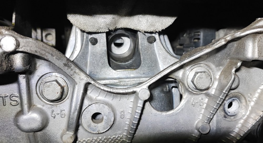

La teoría es muy sencilla, sujetamos el motor con el puente, soltamos las conexiones de los sensores de altura (si los tuviesemos) quitamos las ruedas, abrimos un poco los pasos de rueda (lo justo para ver los tornillos del soporte), les aflojamos, los 3, (dos sujetan el soporte a la cuna y el central sujeta el soporte el motor *3*),quitamos cubrecarteres, cruceta en X, soltamos todos los tornillos de la cuna delantera ( da miedo pero no se cae) ahora por debajo del coche hay que soltar 2 tornillos xzn de la chapa protectora del soporte, también soltamos la conexión del soporte, por el lado del copiloto y si teneis caja automática, hay que soltar el tornillo que ancla en el cárter las tuberías *1*, por el lado del conductor, soltamos la unión de la columna con la cremallera *2*, y el conector eléctrico que hay en la cremallera justo por donde la unión (se me paso hacer la foto.
Con todo esto soltado, subimos el motor con el puente todo lo que podemos con cuidado de no cargarnos nada, jeje

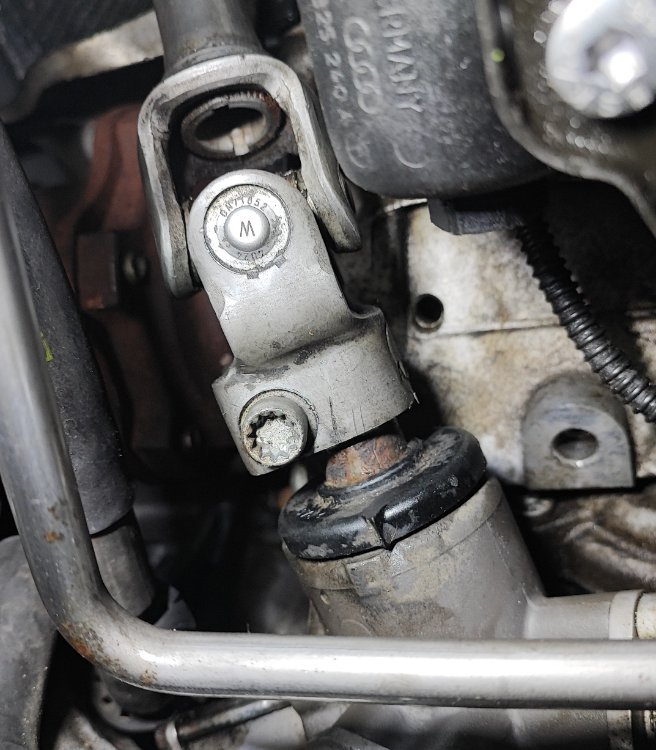

Ahora lo divertido, los soportes ya estan sueltos pero hay que sacarlos, el del copiloto sale muy facil hacia la parte delantera del motor, pero el del conductor es mas jodido porque hacia delante nos molesta el radiador de aceite, he visto videos que lo han sacado por ahi pero yo no tuve cojo..., al final descolgando la cremallera lo saque hacia atras, pero me llevaría como media hora ir jugando hasta sacarlo, otro tanto para luego meter el nuevo...
Así explicado es un jaleo cojonudo, lleva su tiempo pero no es de lo peor que me ha tocado en este coche.

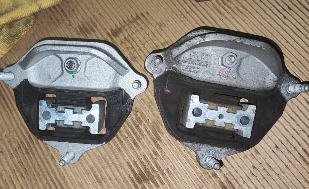

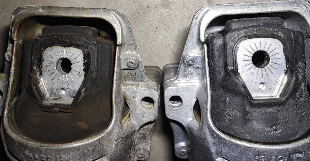

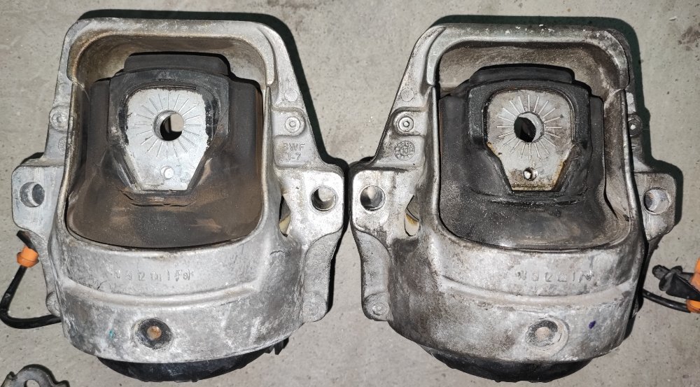

Los soportes han salido rajados y bastante aplastados, aunque les he visto peores, espero que se note algo de diferencia.
Aquí se puede apreciar lo hundido que estaba el viejo respecto al nuevo
El otro soporte estaba incluso mas aplastado y ya empezaba a perder algo de aceite.

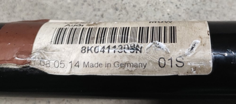

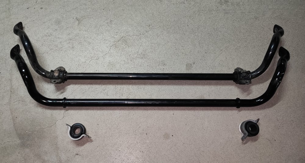

Aprovechando la faena ya puse la estabilizadora delantera del RS5 con los silentblock nuevos, aunque los de la estabilizadora de serie también se lo puse nuevos hace poco.
Sin un calibre parecen iguales 😂😂😂
Esta es la referencia de la del RS5, por si alguien se anima.

Las estabilizadoras estuve buscando esas pero encontrar las dos me fue casi imposible y las pocas que había me pedían casi lo que costaban las H&r, así que me pillé H&R directsmente.
Ya verás que diferencia!
