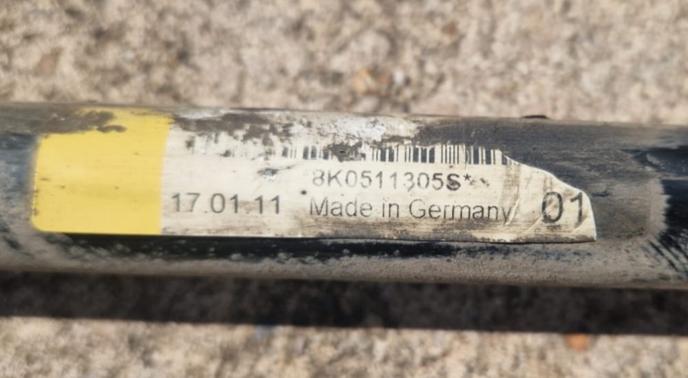

Las estabilizadoras estuve buscando esas pero encontrar las dos me fue casi imposible y las pocas que había me pedían casi lo que costaban las H&r, así que me pillé H&R directsmente.
Ya verás que diferencia!
Gracias compo, en mi caso no creo que note mucho porque la del S5 y la del RS5 creo que eran 2 mm de diferencia, jeje, pero es algo que siempre quise hacer.
La delantera es facil encontrarla, lo difícil es la trasera, de vez en cuando miro a ver si veo alguna pero solo las hay nuevas bastante caras...
Tiene toda la pinta que al final me quede el coche, ya que esta semana es posible que se venga una chucherías bastante gorda, mas la barra estabilizadora trasera de RS5 para completar con la delantera, que por cierto, ayer subi yo solo por una carretera de montaña que tengo cerca de casa y he de decir que nose si sera por los soportes nuevos o la estabilizadora pero el coche tiene mucha mejor respuesta y mas aplomo en las curvas, muy contento con esta puesta apunto del verano, jejeje
