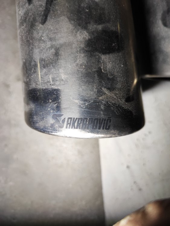

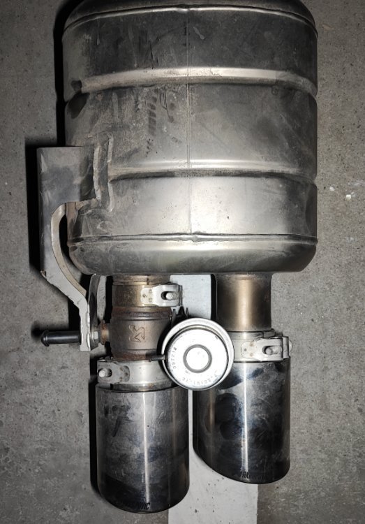

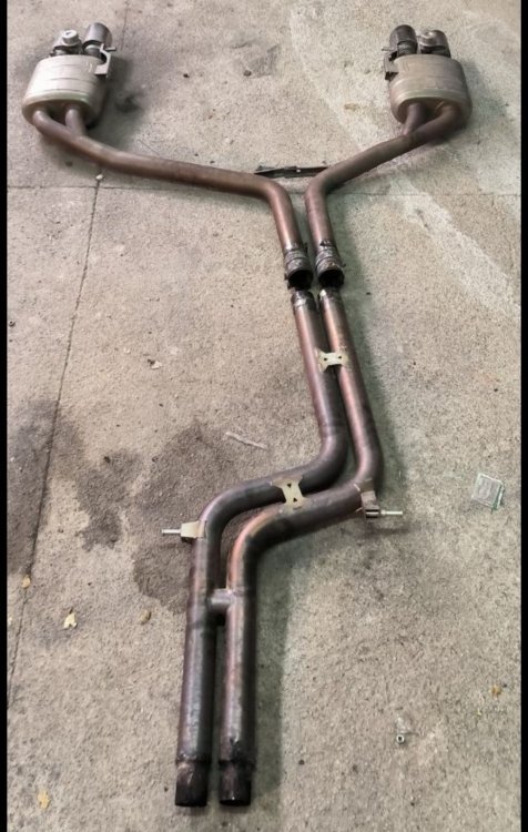

susopampin Publicado 25 de Agosto del 2023 Denunciar Publicado 25 de Agosto del 2023 hace 18 horas, ToTa dijo: Muchas gracias pero tampoco es para tanto hombre . Pues ya tengo el susodicho instalado, falta ajustarle mejor y posiblemente comprar dos abrazaderas nuevas, que las que traía no son muy buenas. Se trata de un escape akrapovic de S5 V8 por eso le hicieron una reducción para acoplar en el V6, por el momento van siempre las válvulas abiertas porque estoy a la espera de que me llegue el sistema para comandarlas, ya que estas van por vacio. Suena demasiado yo creo, me tocara buscar un tramo intermedio con algun silencioso, jeje Pero por fin tengo un escape como doble salida doble como el de serie, pero con bocas mucho mas grandes. Esta tarde subiré a lavar el coche y le tiro alguna foto por detras. Pd: Me va a tocar buscar un difusor trasero mas acorde, jeje Mi punto de vista es totalmente distinto y, pienso que no eres consciente de lo que estas enseñando a muchos de nosotros. También estas dejando un amplio documento de preparación para tod@s l@s que en algún momento quieran modificar, preparar o incluso actualizar su A5. Entiendo que este hilo debería pasar una vez terminado (si es que lo terminas, porque siempre tienes algo mas que añadir y enseñar con todo detalle), a destacados y en mayúsculas. 1 Responder

ToTa Publicado 28 de Agosto del 2023 Autor Denunciar Publicado 28 de Agosto del 2023 En 26/8/2023 a las 15:14, blus - a5 dijo: jod** pues si es "cutre" por parte de audi no haberle montado unas valvulitas en el escape para cambiar un poco el sonido. Imagino que montaras una bomba de vacio activada por mando no? o vas a optar por otra solución? yo es lo que le hice cuando le monte al A5 los silenciodos del Rs5 y funcionaba muy bien la verdad. Si, ya tengo comprado un kit con bomba y mandos a distancia, lo único que voy a meter el tramo intermedio de serie con el silencioso, para restarle algo de sonido porque así suena mucho, jejeje Responder

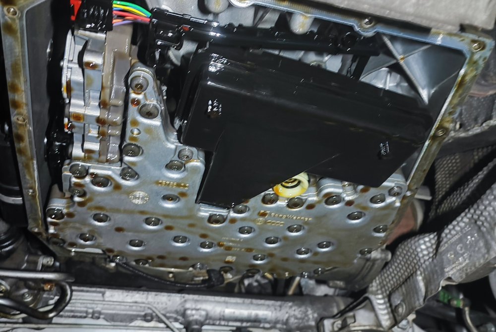

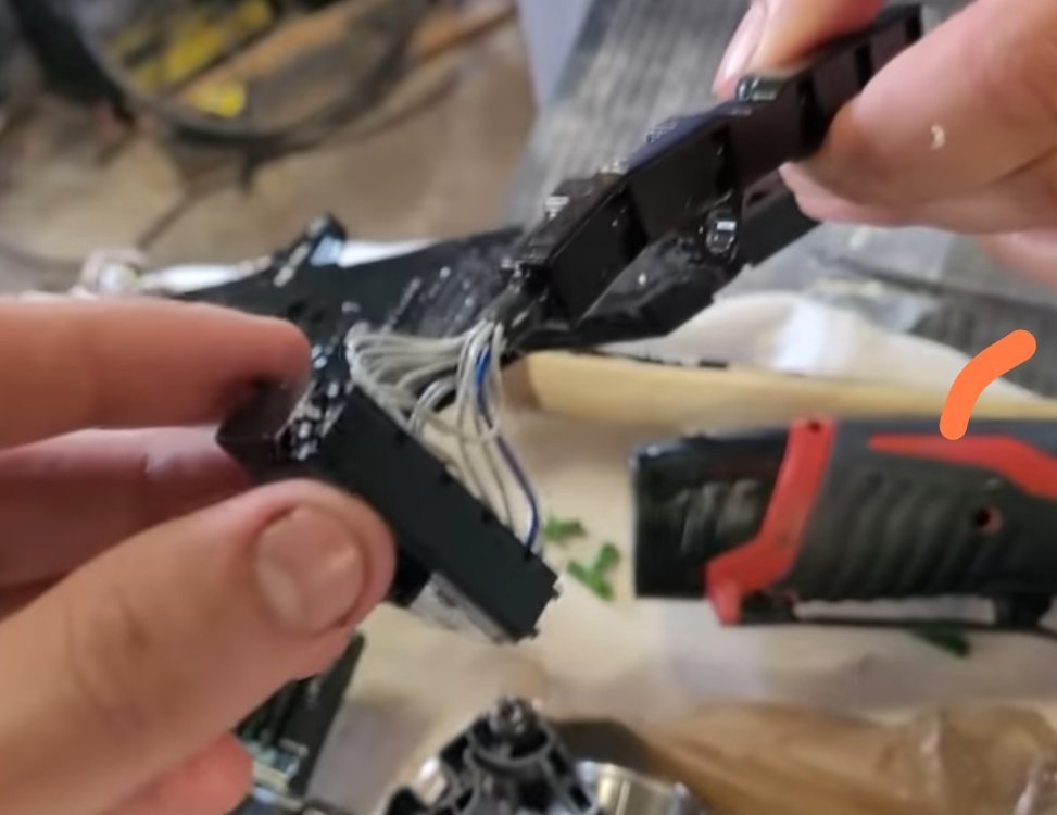

ToTa Publicado 28 de Agosto del 2023 Autor Denunciar Publicado 28 de Agosto del 2023 Como curiosidad respecto a la mecatronica y que casi nadie sabe, cuando es de serie lleva el cableado del color gris Mientras que cuando esta reparada el cableado es de colorines, esta foto es la de mi caja Algo que se puede comprobar fácilmente cuando se hace el mantenimiento completo 1 Responder

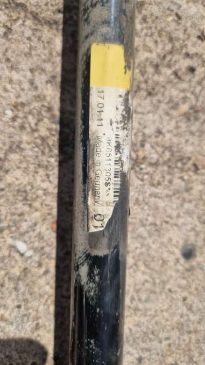

ToTa Publicado 30 de Agosto del 2023 Autor Denunciar Publicado 30 de Agosto del 2023 Pues después de mucha búsqueda y mensajes a los guiris, ya tengo en el pueblo la estabilizadora trasera de , pasando de 16mm (a falta de medirlo con el calibre) a 23mm, si ya note la delantera con apenas 2 mm de diferencia, con esta que son 7mm, jeje Así ya dejo el conjunto equilibrado Os dejo la referencia como siempre: 8K0511305S Pd: si la buscáis de segunda mano como yo, tened en cuenta que no hay silentblock de repuesto, a no ser de que los pilles de poliuretano Responder
ToTa Publicado 11 de Septiembre del 2023 Autor Denunciar Publicado 11 de Septiembre del 2023 Este finde tuve que volver a montar el escape de serie, jeje, con el tramo recto central era insoportable, aparte que con el ansia y las prisas lo monte el ultimo dia de vacaciones, apenas lo ajuste correctamente, el vendedor me aviso de que tenia unas pequeñas dobleces en la unión y fugaban pero ni las repare y lo monte tal cual, asique pedi abrazaderas y demás para adaptar mi tramo central de serie pero me las enviaron mal, para no volver hacer chapuzas, lo he dejado de serie a expensas de pedir el material correcto, reparar las uniones y hacerlo como se debe, sin prisas, jeje No todo son cosas positivas ... Como dato, las bieletas traseras de la barra estabilizadora originales son de la marca Lemforder, jejeje, 8 € con algo cada una en amazon. Responder

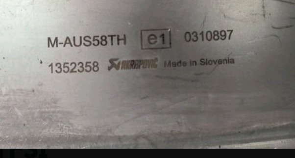

ToTa Publicado 21 de Septiembre del 2023 Autor Denunciar Publicado 21 de Septiembre del 2023 Pues despues de preguntar la semana pasada a varios homologadores si se podría homologar el akrapovic, resulta que me dijeron que si dispone de certificado y en él aparece reflejado que es para mi modelo, no seria necesario incluirlo en la itv , pero nose porque no terminaba de convercerme al 100% ya que no he tenido buenas experiencias de cara a estas cosas . Entonces ayer me pase por la itv papelerio en mano (documentacion del coche y el certificado del akra) y me confirmaron que no seria necesario , por lo que el mes que viene se lo monto de cabeza a sabiendas que no tendré que desmontarlo para la itv. Es la primera vez en mi vida que no tengo que homologar algo que le he cambiado a un coche, jajaja Responder
