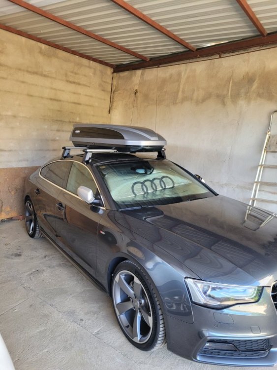

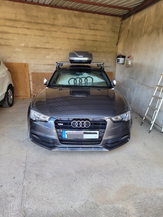

amgtyper Publicado 28 de Septiembre del 2023 Denunciar Publicado 28 de Septiembre del 2023 (editado) hace 4 horas, ToTa dijo: Es para dar un poco de intriga , no en serio, es porque prefiero probarlo bien todo yo primero y ya luego comento todo, si hay que adaptar algo o si es mucho jaleo y realmente no merece la pena. Así si la lio, la lio yo solo como me paso anteriormente que el otro recambio no me servía ni adaptándolo, de hecho al intentar hacerlo con todo el mimo del mundo me lo acabe cargando, jeje. Por otra parte, este finde nose si subiré al pueblo, si subo a ver como traigo el escape con todo el maletero lleno de cosas de los peques , que hay que dejarle puesto la semana que viene, o eso espero. compra un cofre, te soluciona la vida! Editado 28 de Septiembre del 2023 por amgtyper Responder
ToTa Publicado 28 de Septiembre del 2023 Autor Denunciar Publicado 28 de Septiembre del 2023 hace 3 horas, amgtyper dijo: compra un cofre, te soluciona la vida! Ya le compre, le tuve un año en el trastero y le vendi, jeje Responder
amgtyper Publicado 29 de Septiembre del 2023 Denunciar Publicado 29 de Septiembre del 2023 hace 16 horas, ToTa dijo: Ya le compre, le tuve un año en el trastero y le vendi, jeje Ostras, pues yo con los enanos lo uso en verano. Ahora lo he quitado, pero ha sido un desahogo brutal, me libera todo el maletero llevando el carro arriba Responder

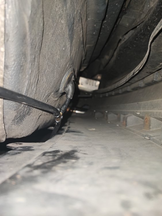

ToTa Publicado 2 de Octubre del 2023 Autor Denunciar Publicado 2 de Octubre del 2023 Ayer deje instalada la nueva centralita para gestionar las valvulas de vacio, deje tiradas las lineas de vacio hacia los escapes y memorice la apertura y cierre para comandarlo desde el homelink. Ya solo faltaría llevarlo para que me lo acoplen bien sin chapuzas. La otra centralita que iban las valvulas eléctricas tenia pasado los cables por un pasamuros que hay justo en la parte inferior del hueco de la rueda de repuesto pero se venia desde atras y no me molana, asique desmonte el embellecedor inferior del maletero y vi que había un par de pasamuros, uno para el desagüe de la bateria y el otro sin usar, asique le puse el pasacables que tenia (le aplique pasta de juntas para que quedase 100% hermético, por si las moscas) el cual encajaba perfecto, así si lo quito pongo el tapon de serie. De esta manera queda la instalación de vacio oculta detras del paragolpes Responder
jacata1975 Publicado 3 de Octubre del 2023 Denunciar Publicado 3 de Octubre del 2023 En 2/10/2023 a las 6:35, ToTa dijo: Ayer deje instalada la nueva centralita para gestionar las valvulas de vacio, deje tiradas las lineas de vacio hacia los escapes y memorice la apertura y cierre para comandarlo desde el homelink. Ya solo faltaría llevarlo para que me lo acoplen bien sin chapuzas. La otra centralita que iban las valvulas eléctricas tenia pasado los cables por un pasamuros que hay justo en la parte inferior del hueco de la rueda de repuesto pero se venia desde atras y no me molana, asique desmonte el embellecedor inferior del maletero y vi que había un par de pasamuros, uno para el desagüe de la bateria y el otro sin usar, asique le puse el pasacables que tenia (le aplique pasta de juntas para que quedase 100% hermético, por si las moscas) el cual encajaba perfecto, así si lo quito pongo el tapon de serie. De esta manera queda la instalación de vacio oculta detras del paragolpes Un crack como digo siempre, la sabiduria es para compartirla Responder
