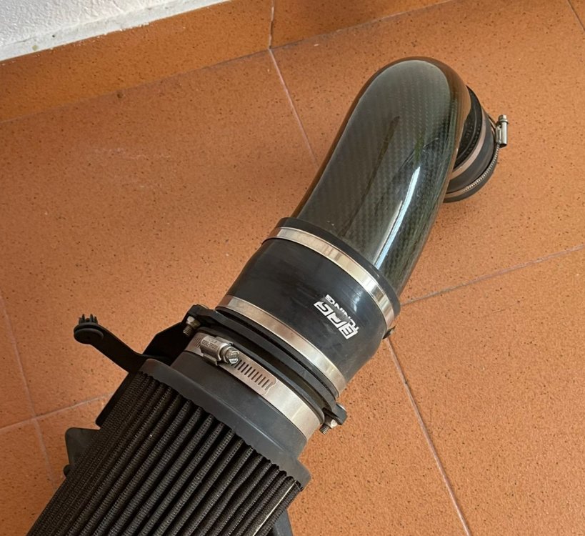

Pues ya me llego la carbon fiber!! 😂😂😂

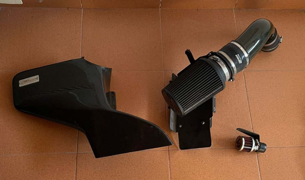

Se trata de una admision de fibra de carbono junto con el tubo también en fibra de carbono de la marca ECS TUNING, es de segunda mano pero esta en perfecto estado a falta de lavar los filtros.
Otra cosa que no tenia pensado comprar pero dando un paseo por ebay, tenia la opcion de oferta y aceptó 😂😂😂😂
Me queda por llegar esta semana lo que estuve investigando, jeje.
uffff el sonido de admision de ese atmosférico con esta mejora tiene que notarse si o si. Como siempre no habrá video que le haga justicia pero intenta transmitirnoslo con palabras lo mejor que puedas!!!!!!
hace 3 horas, JuanKa_S4 dijo:
Por favor nos tienes al tanto a ver si notas mejoras con esto!! que me encantan estas modificaciones pero sobre el papel mejoran pero quiero saber si realmente lo notas!! Gracias!
Segun el fabricante si ganas caballos pero yo en parte la compre por escuchar mas el sonido del compresor y porque esta viene bien tapada, las que quedan al descubierto no me gustan.
Pero en cuanto la pruebe aportaré mis sensaciones reales, para esto soy muy sincero, si va mal lo dire también.

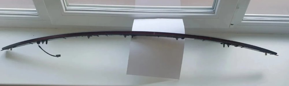

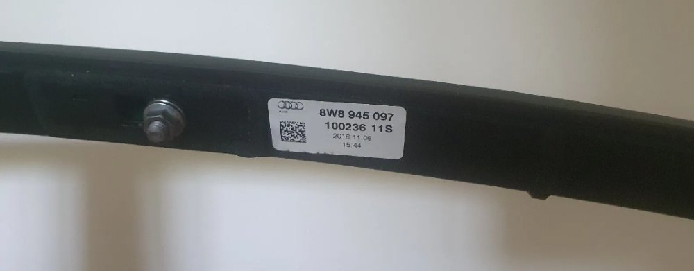

Ya me llego la pieza misteriosa, se trata de la tercera luz de freno de un A5 b9 sportback la cual es mas larga que la del b8.
En su dia compre la del a7 pero tenia diferente forma y era mas larga incluso.
Esta tienen la forma y medida perfecta pero me temo que no es plug & play, hay que modificar unas cosas pero creo que es factible, como ya la tengo probare a modificarla, si queda bien la dejo, sino vuelvo a la de serie.
En un vistazo rapido en la cochera diría que hay que recolocar los tornillos unos mm, aunque lo mismo coinciden, como digo lo probé a carreras, sin apenas luz.
Lo que si hay que cambiar es la conexión que va justamente al otro lado, algo muy sencillo llevando los dos cables por dentro de la carrocería del portón, luego en los extremos hay que rebajar la nueva luz porque en el b8, en los extremos se aplana la luz.
Parece mucho jaleo pero con paciencia creo que quedaría como de serie, pero como os digo, voy a intentarlo, si queda chapuza, no lo montare obviamente y como no modifico nada de serie, puedo volver a dejarlo tal cual
Os dejo la referencia como siempre, es la misma que la del b8 solo que cambia la segunda letra T (b8) y W (b9)

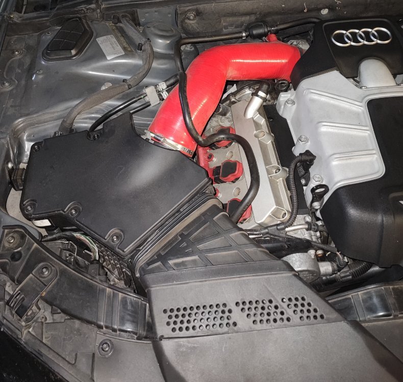

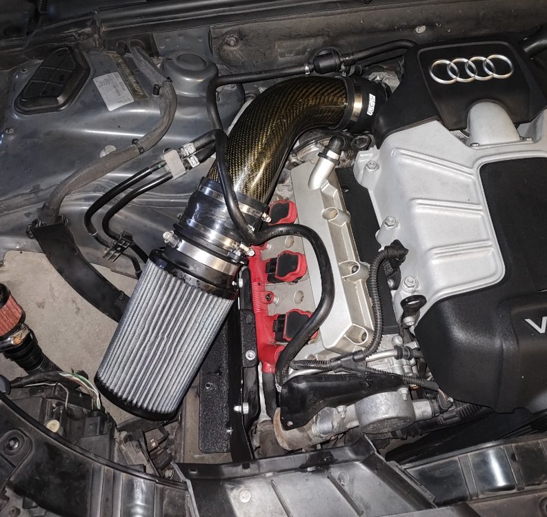

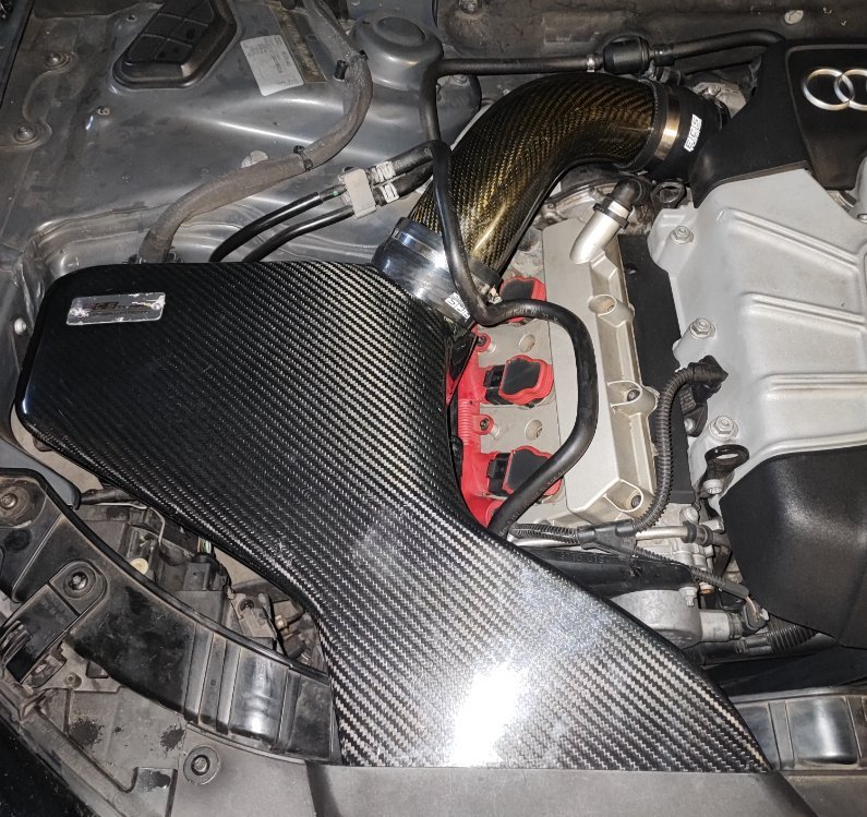

Al fin pude sacar un rato para montar la admisión, ahora que ya esta puesta he de decir que me ha gustado bastante como queda de agarrado el conjunto y sobre todo, como cubre la tapa superior de carbono todo el conjunto, no las tenia todas conmigo de que quedaría tan bien.
Me falta un tornillo que no me envio para que se sujete la tapa al 100%, pero ese le consigo sin problema, o me le fabrico y para dejarlo al 100% cambiar la abrazadera del minifiltro que esta un poco oxidada, jeje.
ANTES
DURANTE
DESPUES
La verdad que el filtro quedo como nuevo, yo les dejo 24 horas sumergido por completo en agua con kh7 y sale toda la m**** sin problema, luego lo aclaro con la ducha con el chorro mas fuerte y perfecto, una vez limpio le aplique el aceite específico, en esta ocasion fue el de la marca Motul (color azul) que es el que tenian en la tienda donde fui, en casa tengo el de k&n que es de color morado.
Bonito lo es un buen rato eehh jeje, yo limpio el filtro con el limpiador de K&N y dicen que unos 20min son suficientes, pero luego tardo varias horas hasta tener el filtro completamente seco para aplicarle el aceite y montarlo, se hace larga la espera.
Por cierto siempre me he preguntado qué función tienen esos "poros" que traen las admisiones de serie, los he visto en algunos coches en la parte superior, otros en la inferior... siempre he pensado que sería algun tema de dinámica de fluidos para que el aire lfuya mejor, o simplemente para que las particulas mas pesadas no lleguen al filtro. Pero al ver las admisiones aftermarket que van todas cerradas me sigue quedando esa duda. No se si alguno tiene alguna respuesta.
Es decir, si a la admisión original le tapamos esos poros mejoraríamos algo o lo empeoraríamos?

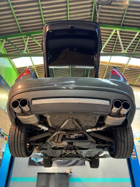

Ayer ya me montaron los akrapovic por fin, ahora si se puede conducir 😍😍😍.
Entre el sonido del compresor por la admision, ese "WUUUUIINNN, WUUUUIINNN" característico de los muscle car, mas el sonido de los akra, ya no parece un tdi y ahora incluso dan mas ganas de conducirlo. 😋😋
Apenas lo pude probar del taller hasta la cochera por lo que nose muy bien como va a sonar en marchas largas, mientras no sea atronador, me vale y sobre todo, que esta HOMOLOGADO 😍😍

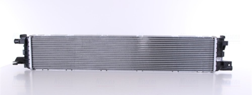

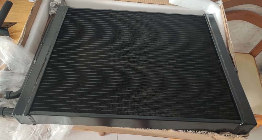

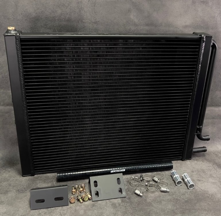

Esta empresa vende dos radiadores ampliados, uno seria para S4/S5 y otro para los 4.0 Tfsi pero que también encajaria, y a lo sumo son unos cms mas grande pero mas de 100 y pico dolares mas, por lo que la decisión estaba tomada, me quedaría con el de S4/S5 .
Ahora el problema es que desde su web me costaba mas el propio envio que el radiador literalmente, el radiador cuesta 489,99 dolares y el envio eran unos 500 dolares.
Me negaba a pagar dicha cantidad asique pregunte por el grupo de facebook si tenian alguno de segunda mano en venta por Europa (el grupo es principalmente americano) y les explique el motivo y hubo uno que me dijo que me conseguía el radiador de Mercracing con el envio mucho mas barato 😳😳, despues de negociar el pago porque yo si no era por paypal me negaba rotundamente, finalmente y como un favor acepto el pago mediante paypal este pasado viernes.
Y cual ha sido mi sorpresa??? Que ya lo tengo en casa 😳😳😳😳, si si, desde USA y en medio del fin de semana
Aquí el susodicho en ma versión 3, la cual han ido mejorando desee que sacaron el primero.
Frente al de serie:
Como dato, este radiador es como 4 o 5 veces mas grande que el de serie, que es el encargado de enfriar el sistema del circuito del compresor, es algo requerido para cuando se mete doble polea o en su defecto la polea del cigüeñal de 207mm.

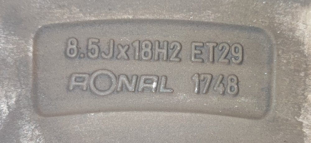

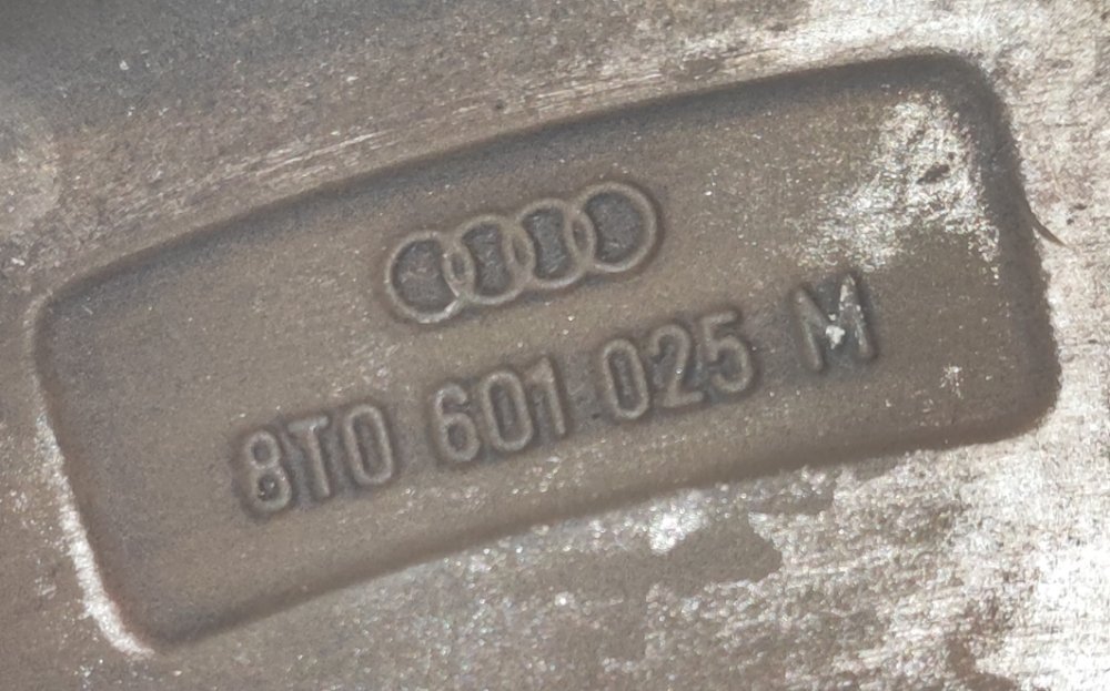

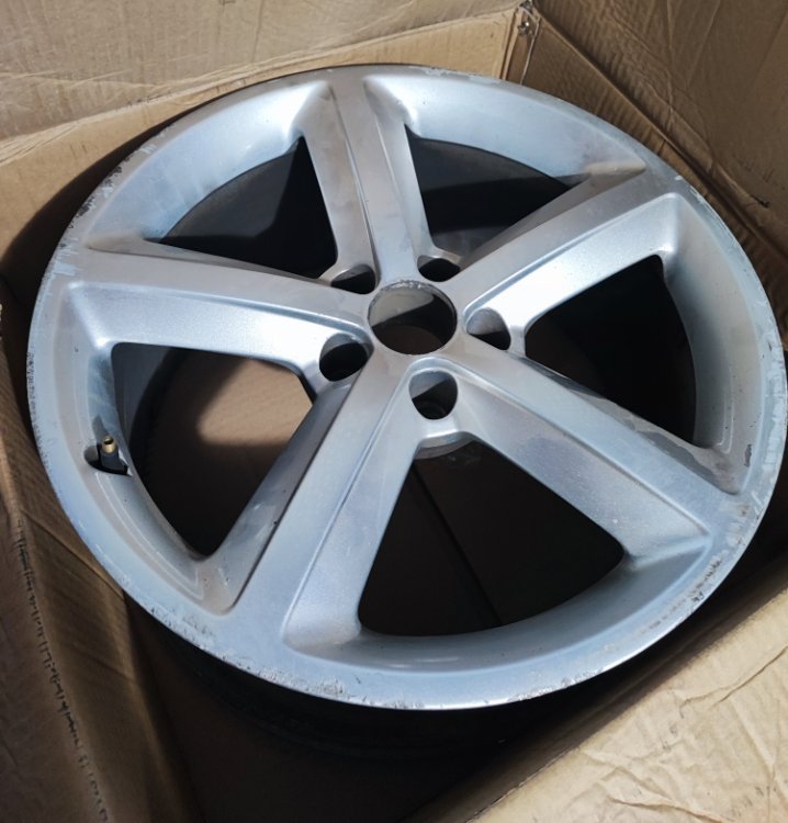

Necesito vender estas llantas en 18", las compre para poner neumáticos de nieve pero entre unas cosas y otras llevan un año ocupándome sitio, ahora necesito el dinero para la stage 2, jeje, si alguien le interesan que me diga (por privado por favor), pido 400€ envio aparte

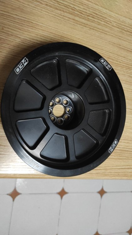

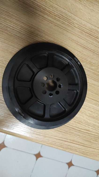

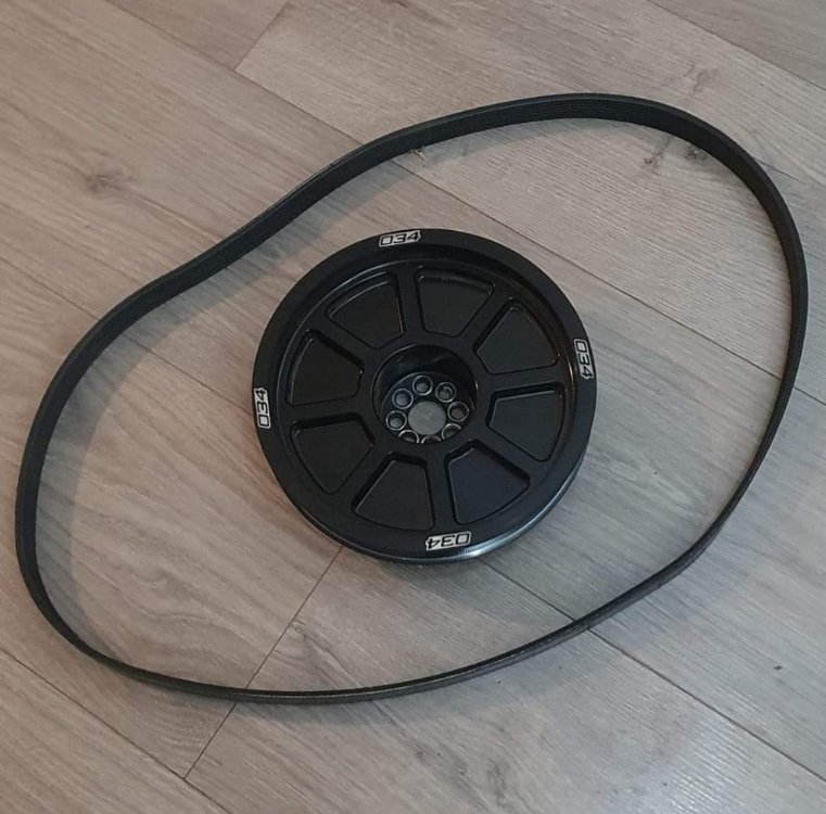

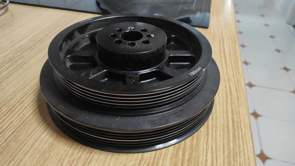

Pd: se agradece lo de las llantas, también tengo el radiador gordo nuevo de la marca MERCRACING que ni llegue a poner y la polea (como nueva) de 034 motorsport en 190mm, la mejor medida para la combinación con la polea de 57mm del compresor

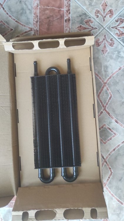

También dispongo del radiador para la dirección asistida en los B8
