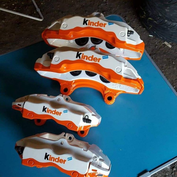

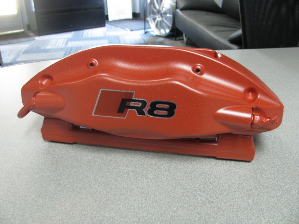

Tineo Publicado 14 de Marzo del 2020 Denunciar Publicado 14 de Marzo del 2020 (editado) Las pinzas han quedado muy bien en ese color.. mandarina? Si lo metes todo a ficha ponlos rojos o con malla vista que también está guapo Editado 14 de Marzo del 2020 por Tineo Responder
ToTa Publicado 15 de Marzo del 2020 Autor Denunciar Publicado 15 de Marzo del 2020 hace 6 horas, Tineo dijo: Las pinzas han quedado muy bien en ese color.. mandarina? Si lo metes todo a ficha ponlos rojos o con malla vista que también está guapo Es una pizca mas oscuro, quizas, a ver si un dia puedo probar a montarlas en el coche a ver como quedan con la luz del dia, jeje. Si, los latiguillos tb los metere en ficha, asiq nose si cogerlos tb naranjas como las pinzas, jeje Responder

ToTa Publicado 15 de Marzo del 2020 Autor Denunciar Publicado 15 de Marzo del 2020 hace 12 horas, WAJE dijo: ToTa que haras con las pinzas originales????yo estoy buscando el portapinzas para las mias jejeje. SALUDOS Una vez lo tenga homologado todala frenada, vendere todo el conjunto, pinzas completas con pastillas y discos por web de compra/venta Responder

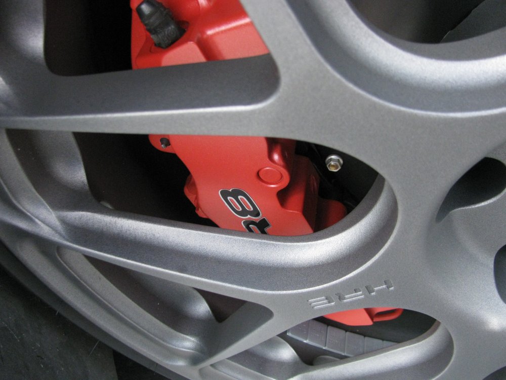

Tineo Publicado 16 de Marzo del 2020 Denunciar Publicado 16 de Marzo del 2020 (editado) En 15/3/2020 a las 2:42, ToTa dijo: Es una pizca mas oscuro, quizas, a ver si un dia puedo probar a montarlas en el coche a ver como quedan con la luz del dia, jeje. Si, los latiguillos tb los metere en ficha, asiq nose si cogerlos tb naranjas como las pinzas, jeje El color un acierto, se parece bastante a las pinzas del r8 v10 GT de la primer serie, Editado 16 de Marzo del 2020 por Tineo Responder
ToTa Publicado 16 de Marzo del 2020 Autor Denunciar Publicado 16 de Marzo del 2020 Pues no tenia constancia de ese color en ningun audi, pero se parecen muchisimo. La verdad q estan mucho mejor ahora q con el primer verde, jajaja Responder

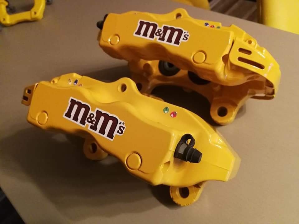

Tineo Publicado 17 de Marzo del 2020 Denunciar Publicado 17 de Marzo del 2020 hace 23 horas, ToTa dijo: La verdad q estan mucho mejor ahora q con el primer verde, jajaja Cualquier cosa antes que ese verde... Responder
ToTa Publicado 17 de Marzo del 2020 Autor Denunciar Publicado 17 de Marzo del 2020 Las de kinder ya las tenia vistas, pero si las pinto asi me mata la parienta, jajaja Responder

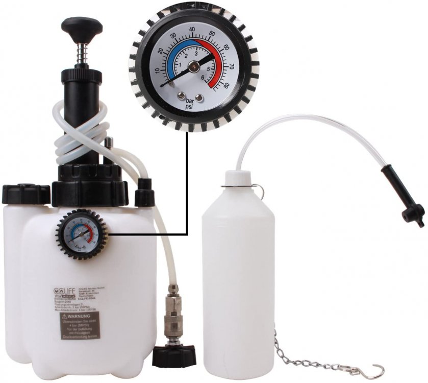

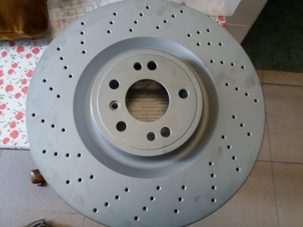

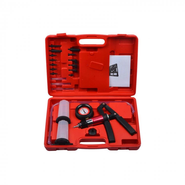

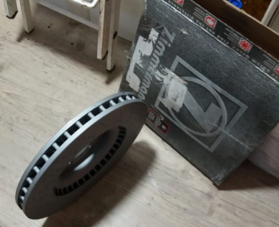

ToTa Publicado 4 de Abril del 2020 Autor Denunciar Publicado 4 de Abril del 2020 Lastima que no me pillase la cuarentena estando en el pueblo, porque ya lo tendria todo montado, ya que se me estan amontonando el trabajo, jejeje Siguiendo con el tema de la frenada delantera, ya tengo los discos de freno Zimmermann de 375x35mm y las pastillas de freno yellowstuff, los latiguillo llevo semanas esperandoles, pero bueno no tengo prisa (encontre una oferta buenisima por ebay, asique estan recubiertos en negro, en vez de naranjas, pero bueno, el precio me convencio, jejeje) Me tocara mecanizar el buje para poder sujetar el disco con su tornillito, no es necesario, pero no es algo bastante sencillo y quedara mucho mas oem. Antes de la cuarentena me compre un util para purgar los frenos yo mismo y no marchar nada en el intento, antes lo hacia con otro util el cual cogia el aire comprimido de una rueda y metia el aire con un tapon directamente en el deposito del liquido de frenos, aunque yo en vez de coger el aire de la rueda (pq caia mucho la presion y no conseguia purgar en condiciones y me quedaba con las ruedas en el suelo, jajaja), conectaba un hinflador de pie de la bici, el cual tenia manometro y asi podea dejar una presion constante, pero cada vez q queria purgar tenia que andar con el hinflador, lo manchaba entero, asique otro asunto resuelto. Para mi este purgador es el mejor sistema para poder purgar uno mismo sin manchar nada y sin tener compresor, de hecho tambien tengo una bomba de vacio, pero intente purgar con este metodo y me resulto imposibl, apenas tenia fuerza de succion suficiente y acabe purgando como se hace de siempre Levo tiempo en busca de los cubrediscos de RS5 B8, pero son bastante dificiles de encontrar de segunda mano y los despieces que he visto, ya los habien vendido. Nuevos rondan los 70 euros por lado, cosa que me duele bastante para un trozo de chapa, jajaja Asique si no encuentro unos, me acabare decantando por las chapas del RS5 B9, encajan 3 tornillos de 4, por lo que, o hago la rosca en la mangueta del nuevo orificio, o hago un agujero en el protector para que concuerde ese cuarto agujero, pero el caso es que nuevos rondan menos de 40€ cada uno y son hasta bonitos. Estuve mirando para comprar los pasos de rueda tambien, dado que llevan unas regillas para que entrase el aire que refrigera los frenos, pero me ahorrare esto ya que comprare alguna regilla bonita y se la acoplare a mis pases de rueda, intentare ponerlo para que quede lo mas oem y disimulado posible. Tambien he aprovechado estos dias para hacerme en casa un metodo antirrobo para luego instalarlo en el coche. Responder
