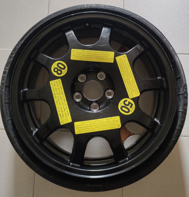

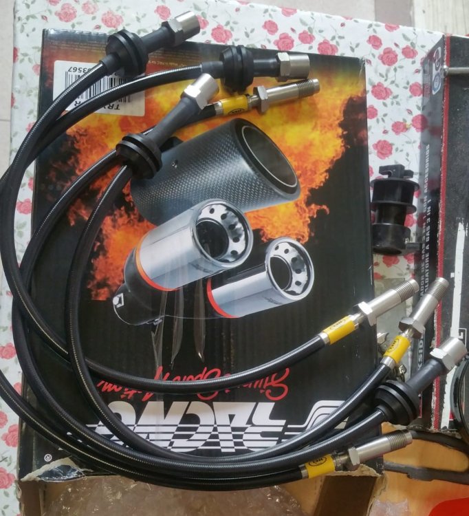

ToTa Publicado 8 de Abril del 2020 Autor Denunciar Publicado 8 de Abril del 2020 Pues a falta de recibirlo, ya tendria todo lo necesario para montar por fin la frenada. Hoy me llegaron los latiguillos metalicos HEL Performance en negros, iba a cogerles de color dado que les voy a meter en ficha, pero me salio una oferta por estos totalmente nuevos que no me pude resistir. Y esto es algo que desde que me entere de su existencia lo tenia en futuros proyectos, pero un compañero del grupo de audi A5 me propuso un cambio mas algo de dinero y tampoco me pude resistir. EL motivo de comprar esta rueda de repuesto, es poder ponerla en la parte delantera una vez haya puesto la frenada del RS5, dado que con la de galleta me tocaria ponerla en la parte trasera y luego pasar una rueda trasera en la delantera, vamos un jaleo; el unico inconveniente de esta rueda, es que viene desinchada y cuando la vaya a utilizar hay que hincharla, pero bueno, espero no usarla mucho, jaja. Lo unico que me faltaban por conseguir, para cerrar el tema de piezas eran los cubre discos del RS5, barajaba los del B9 aun teniendoles que modificar un poco, el caso es que ayer me aceptaron una oferta por unos de RS5 B8 en ebay, de uno que los vendia junto con unas pinzas y discos, asique ya lo tengo todo a falta de que me lleguen. Responder
