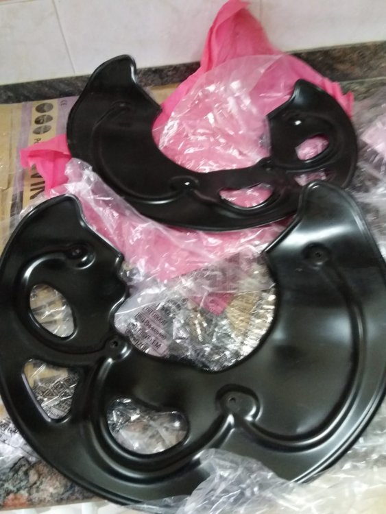

ToTa Publicado 16 de Abril del 2020 Autor Denunciar Publicado 16 de Abril del 2020 Al final tuve mucha suerte y los encontre en perfecto estado, parecen nuevos, quizas esten un poco doblados del transporte, pero nada que no se pueda enderezar un poco. De las pastilas no tengo fotos, cuando nos "liberen" sacare fotos mejores de todo el piecerio junto. Responder

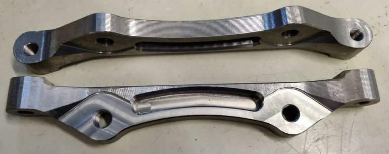

ToTa Publicado 29 de Abril del 2020 Autor Denunciar Publicado 29 de Abril del 2020 Pues sin querer y sin buscarlos especificamente, he comprado ya la ultima pieza del puzzle, los soportes a medida. Ha sido tal la suerte, que ni me lo creo, ya que unos soportes especificos para estas pinzas es casi imposible de encontrarlos y ya para los discos que he comprado, seria mision imposible. Pues un amigo me enseño un anuncio de ebay que vendia el kit completo de mi frenada (mismas pinzas y mismos discos) para audi B8, le pregunte si me vendia los soportes de las pinzas por separado, me dijo que si y a un precio muchisimo inferior de lo que me pedian por hacerlas a medida, aparte de que me he evitado el tomar medidas y hacer pruebas con impresion 3D, etc... El caso que el que me lo ha vendido, es uno de los creadores del post de donde saque yo la info, asique no creo tener ningun tipo de problema acerca del soporte, ya que por lo visto, ha vendido decenas de kits, jejeje. Asique, igual ya que estamos compro los retenes de las pinzas para dejarlo todo nuevo y que nos dejen salir para poder montarlo, que tengo unas ganas tremendas de probar todo el conjunto, tiene que ser un cambio abismal probar todas las mejoras de golpe. Responder
Lazpi Publicado 29 de Abril del 2020 Denunciar Publicado 29 de Abril del 2020 hace 17 minutos, ToTa dijo: Pues sin querer y sin buscarlos especificamente, he comprado ya la ultima pieza del puzzle, los soportes a medida. Ha sido tal la suerte, que ni me lo creo, ya que unos soportes especificos para estas pinzas es casi imposible de encontrarlos y ya para los discos que he comprado, seria mision imposible. Pues un amigo me enseño un anuncio de ebay que vendia el kit completo de mi frenada (mismas pinzas y mismos discos) para audi B8, le pregunte si me vendia los soportes de las pinzas por separado, me dijo que si y a un precio muchisimo inferior de lo que me pedian por hacerlas a medida, aparte de que me he evitado el tomar medidas y hacer pruebas con impresion 3D, etc... El caso que el que me lo ha vendido, es uno de los creadores del post de donde saque yo la info, asique no creo tener ningun tipo de problema acerca del soporte, ya que por lo visto, ha vendido decenas de kits, jejeje. Asique, igual ya que estamos compro los retenes de las pinzas para dejarlo todo nuevo y que nos dejen salir para poder montarlo, que tengo unas ganas tremendas de probar todo el conjunto, tiene que ser un cambio abismal probar todas las mejoras de golpe. Menudo boleto! Felicidades! Responder
Tineo Publicado 29 de Abril del 2020 Denunciar Publicado 29 de Abril del 2020 (editado) hace 20 minutos, ToTa dijo: ....El caso que el que me lo ha vendido, es uno de los creadores del post de donde saque yo la info, asique no creo tener ningun tipo de problema acerca del soporte, ya que por lo visto, ha vendido decenas de kits, jejeje. Es lo mejor que podías haber hecho con diferencia. El mecanizado tiene muy buena pinta. Esos adaptadores seguro que estan hechos a la décima; si te lias a tomar medidas y tal tendrias errores x10 al menos. Son del famoso polaco o es otro? Editado 29 de Abril del 2020 por Tineo Responder
ToTa Publicado 29 de Abril del 2020 Autor Denunciar Publicado 29 de Abril del 2020 hace 32 minutos, Tineo dijo: Es lo mejor que podías haber hecho con diferencia. El mecanizado tiene muy buena pinta. Esos adaptadores seguro que estan hechos a la décima; si te lias a tomar medidas y tal tendrias errores x10 al menos. Son del famoso polaco o es otro? Pues no se a que famoso polaco te refieres, pero por lo que he estado hablando con el, debe ser uno de los "creadores" del brico de esta frenada de donde saque toda la info, de hecho, en ebay llevo de foto de avatar una foto que saque del hilo compuesta por una pinza akebono como la mia en roja y el disco zimmermann de Mercedes, me dijo que la foto era suya, jajajaja. Despues de preguntarle mucho para asegurarme de que eran los soportes correctos para mi frenada, me comento que el era el que vendia las pinzas en el foro Audizine, por lo visto, entiende bastante del tema en cuanto a pinzas Akebono se refiere, adjunto imagen, jajaja: La foto es de Febrero y ya solo le queda un juego, Responder
