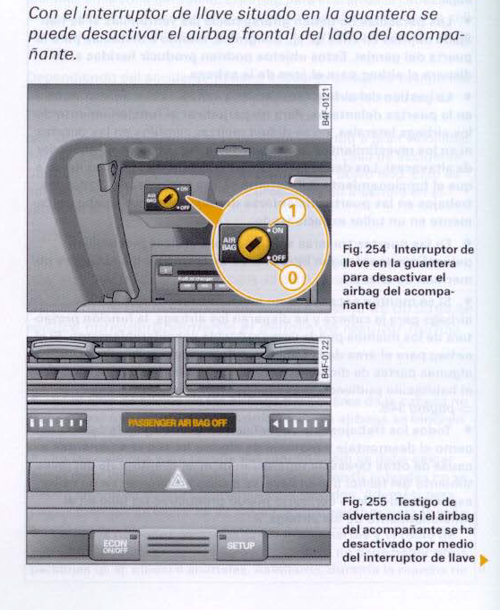

Brosi Publicado 14 de Noviembre del 2019 Denunciar Publicado 14 de Noviembre del 2019 A mi me han aplazado la cita ya dos veces, me argumentan que no tienen stock para todos.....sigo esperando con una pistola takata apuntando al acompañante. No hay posibilidad de desactivarlo via vagcom??? Responder
Carlisu84 Publicado 14 de Noviembre del 2019 Denunciar Publicado 14 de Noviembre del 2019 hace 54 minutos, Brosi dijo: No hay posibilidad de desactivarlo via vagcom??? si, pero te saldra fallo en el cuadro. si lo quieres desactivar 100% eficaz quitas la guantera y le quitas la ficha que lleva. Responder
Mall83 Publicado 14 de Noviembre del 2019 Denunciar Publicado 14 de Noviembre del 2019 hace 2 horas, Brosi dijo: A mi me han aplazado la cita ya dos veces, me argumentan que no tienen stock para todos.....sigo esperando con una pistola takata apuntando al acompañante. No hay posibilidad de desactivarlo via vagcom??? En la guantera tienes la cerradura para anularlo, eso he hecho yo. Responder
Serjio Publicado 15 de Noviembre del 2019 Denunciar Publicado 15 de Noviembre del 2019 hace 6 horas, Mall83 dijo: En la guantera tienes la cerradura para anularlo, eso he hecho yo. No todos llevan la llave. Un saludo. Responder
Brosi Publicado 15 de Noviembre del 2019 Denunciar Publicado 15 de Noviembre del 2019 hace 13 horas, Mall83 dijo: En la guantera tienes la cerradura para anularlo, eso he hecho yo. Eso es si llevas isofix delantero con desactivación de airbag. Si le quito la ficha saldrá también fallo en el cuadro, por lo que quizá sea mejor desactivarlo via vagcom! Responder

Mall83 Publicado 15 de Noviembre del 2019 Denunciar Publicado 15 de Noviembre del 2019 hace 7 horas, Brosi dijo: Eso es si llevas isofix delantero con desactivación de airbag. Si le quito la ficha saldrá también fallo en el cuadro, por lo que quizá sea mejor desactivarlo via vagcom! hace 14 horas, Serjio dijo: No todos llevan la llave. Un saludo. Cierto, no me di cuenta que en el manual viene como extra........., en ese caso mejor no lleves a nadie de copiloto Yo hasta febrero no tengo fecha para el taller y eso que llame hace unas semanas.... Responder
